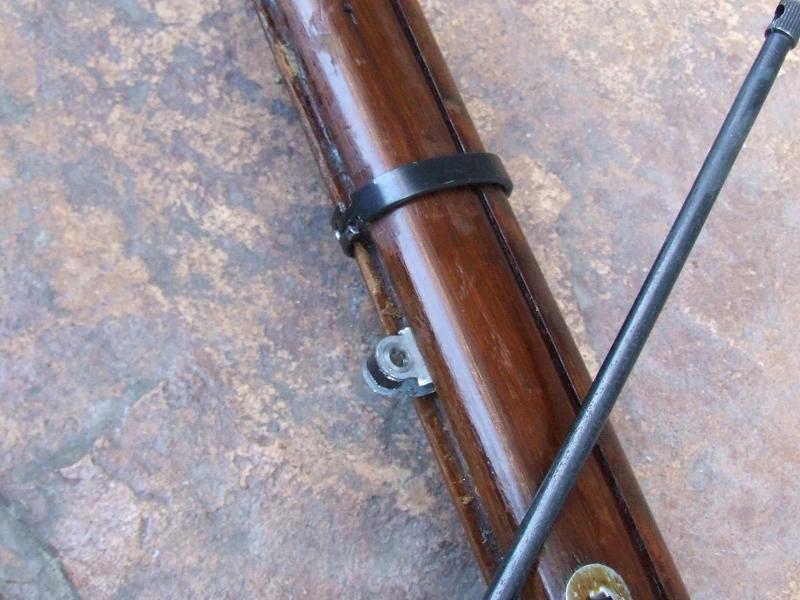

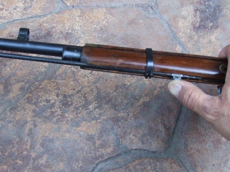

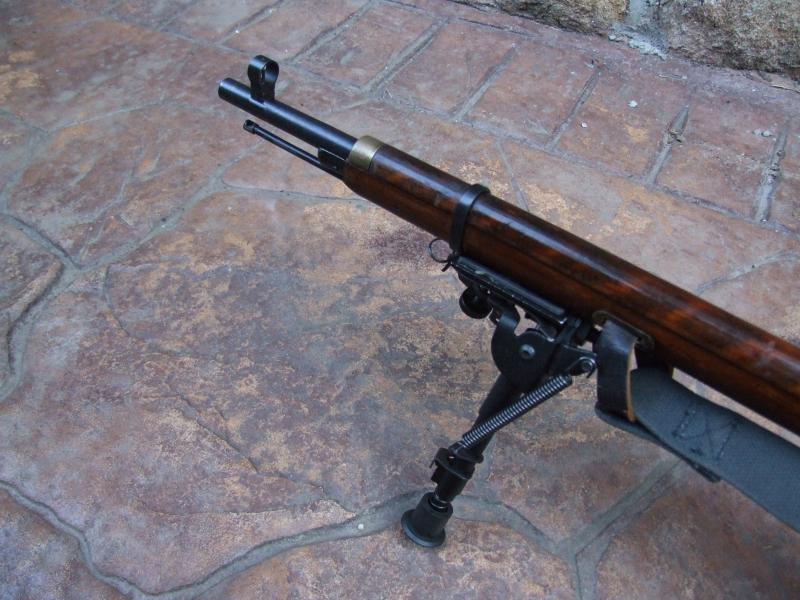

bueno, por aquí de nuevo....os describo el invento. Se coloca el adaptador el canal de la baqueta y se introduce esta
Pues si, quiero daros a conocer que he conseguido adaptar un bìpode de los tipo harrys al mosin nagant 10
Pues si, quiero daros a conocer que he conseguido adaptar un bìpode de los tipo harrys al mosin nagant 11

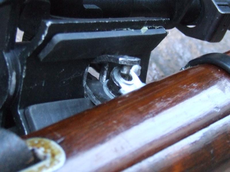

Se pone un bípode de tipo harrrys de la manera habitual...
Pues si, quiero daros a conocer que he conseguido adaptar un bìpode de los tipo harrys al mosin nagant 20

Mensajepor maccorfs » 15 Ago 2017 15:02

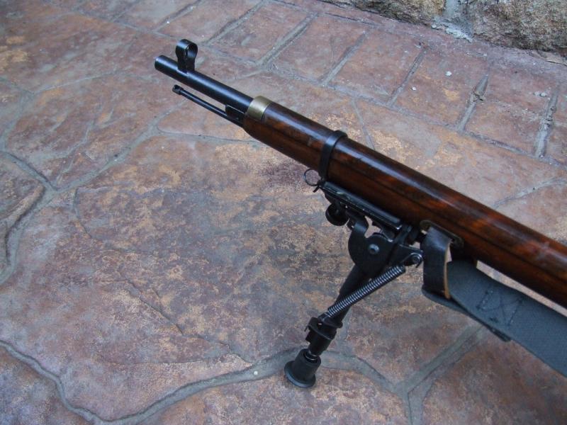

y así queda. No hay que olvidar enroscar la baqueta totalmente. La unión es firme, permite el canteo del rifle.
Pues si, quiero daros a conocer que he conseguido adaptar un bìpode de los tipo harrys al mosin nagant 30

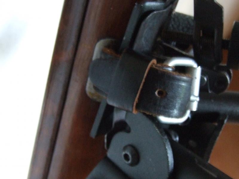

Mensajepor maccorfs » 25 Ago 2017 00:11

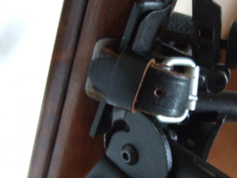

Aunque la unión es buena y no permite el deslizamiento del bípode a mano, con cargas calientes tiende a deslizarse hacia delante. Para evitarlo se asegura el conjunto con la correa portafusil. Al no disponer de carabina tipo M44 no he hecho pruebas, supongo que al tener un retroceso más fuerte es probable que haya que asegurar siempre con la correa portafusil.
Pues si, quiero daros a conocer que he conseguido adaptar un bìpode de los tipo harrys al mosin nagant 40
