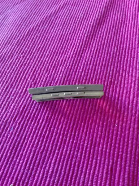

Tengo entendido que el de tres muescas es para el 8x57 y el de dos 7x57 pero no estoy seguro del todo y porque es asi si los dos comparten el mismo culote.
Mas dudas. Si en el FR—8 usamos los peines del 8x57. En el FR—7 usamos los del 7x57? Porque diferentes peines en un mismo calibre?
Diferencias entre dos peines.

Al final yo me lo guiso yo me lo como. He probado a meter un peine de 7 x 57 en mi Coruña del 8x 57 y no entra.

Efectivamente los de 3 puntos -o muescas, según modelos- son para los mosquetones recamarados para cartuchos de
7´92x57 y los de 2 para fusiles que se alimentan con cartuchos de 7x57.
¿el porqué? pues yo personalmente lo desconozco pero esto es como todo en la vida: si yo uso un fusil de este calibre utilizo este peine para que nadie más pueda usar lo uno o lo otro... y si soy fabricante, fusil nuevo, peine nuevo y asi te gastas más pasta...
El porqué hablo de fusiles y no de calibres? porque en ese peine entran muuuuuuuchos calibres que son muy parecidos (por no decir idénticos) culotes. Prueba a meter de 30-06, de 308 en esos mismos peines... y alguno de arma corta que también entraría ya verás como te da la risa.
El tema de Fr-7 y Fr-8 es distinto. El primero, derivado del mauser oviedo 1916 (7x57 en origen) y el segundo que proviene del mosquetón mauser coruña (7´92x57) eran armas distintas. Una vez convertidos en Fr (Fusil Reformado) se estandarizó el calibre, 7´62x51 para ambos. Pero las diferencias de sus acciones siguen ahí, tanto la escotadura para encajar los peines como las diferencias en las acciones y el cierre...

La accion 93 usa uno y la accion 98 usa otro....no tiene nada que ver con los calibres.

colito escribió:Tengo entendido que el de tres muescas es para el 8x57 y el de dos 7x57 pero no estoy seguro del todo y porque es asi si los dos comparten el mismo culote.
Es una cuestión de índole práctica.
Hubo un tiempo en el que coexistieron los dos calibres y, dado que el cartucho del 7x57 entra en la recámara del 8x57 sin problemas, se hicieron peines diferentes para uno y otro.
Con eso se evitaba que distraídamente se empleara el 7x57 en el 8x57.

duran escribió:La accion 93 usa uno y la accion 98 usa otro....no tiene nada que ver con los calibres.
Ya puestos. Y porque se complicaron?

Uno es del 7.92 munición original del mosquetón, el otro es del 7.62 munición de los mosquetones transformados, y calibre del cetme B y C .

Creo que el compañero Manueles ha errado el tiro...
No tiene nada que ver con el cambio de calibre a 7,62 de los Fr7 y Fr8. Al cambiar el calibre no les cambiaron ni la acción ni las escotaduras para los peines.
En origen ya eran asi. Uno 3 puntos o bultos y el otro 2. Y los motivos de liarse... pues lo que hemos dicho todos: para no equivocarse, para que los demás no usen lo mío, para que el que compra tenga que comprar peines nuevos y gaste pasta... el mundo del márketing...

Creo que la respuesta acertada es la de Duran. Por los años que llevo leyendolo y en cuanto a fusiles militares no falla.
