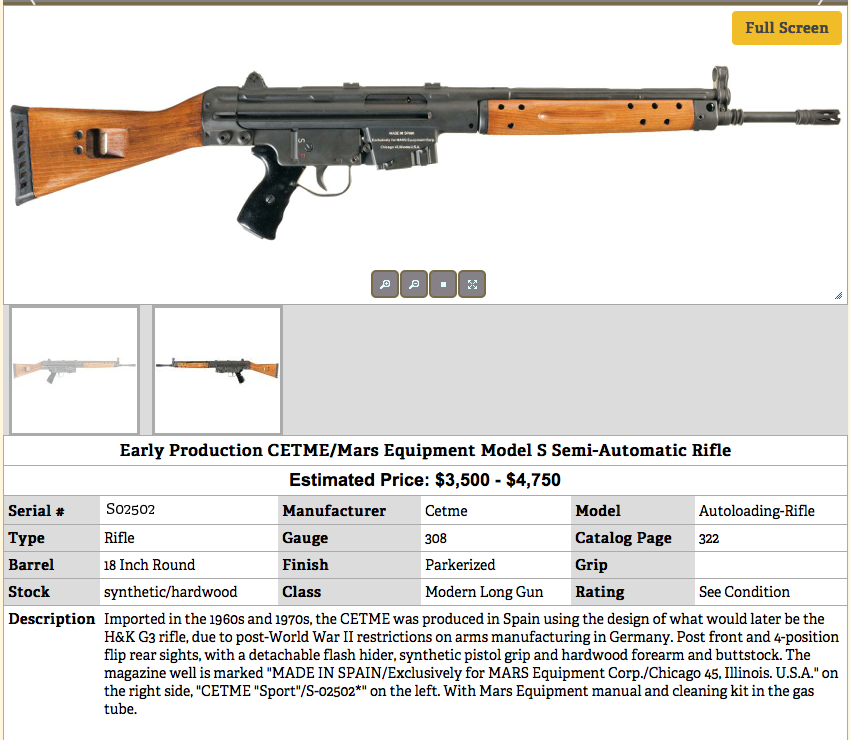

Enlace anuncio venta en 2013 de una Edición Especial CETME/Mars Equipment Chicago Il. El modelo tambien es conocido allí como "CETME SPORT 308" https://www.rockislandauction.com/detail/58/1933

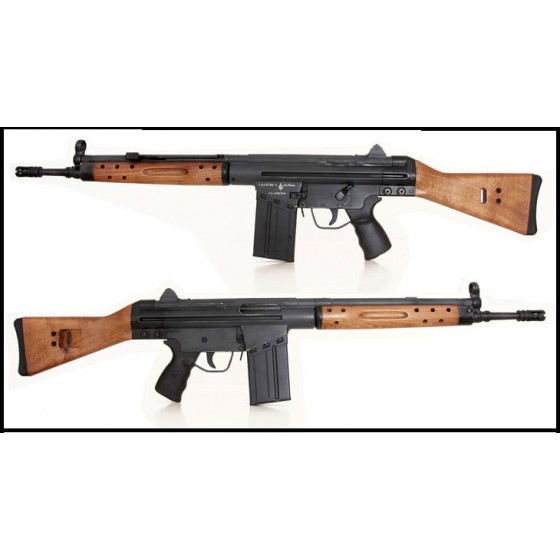

Quiero comprar un cetme. uno está en Soldiers CETME C "R" por 700 euros y otro en Fiol, CETME C SPORT por 880 euros.

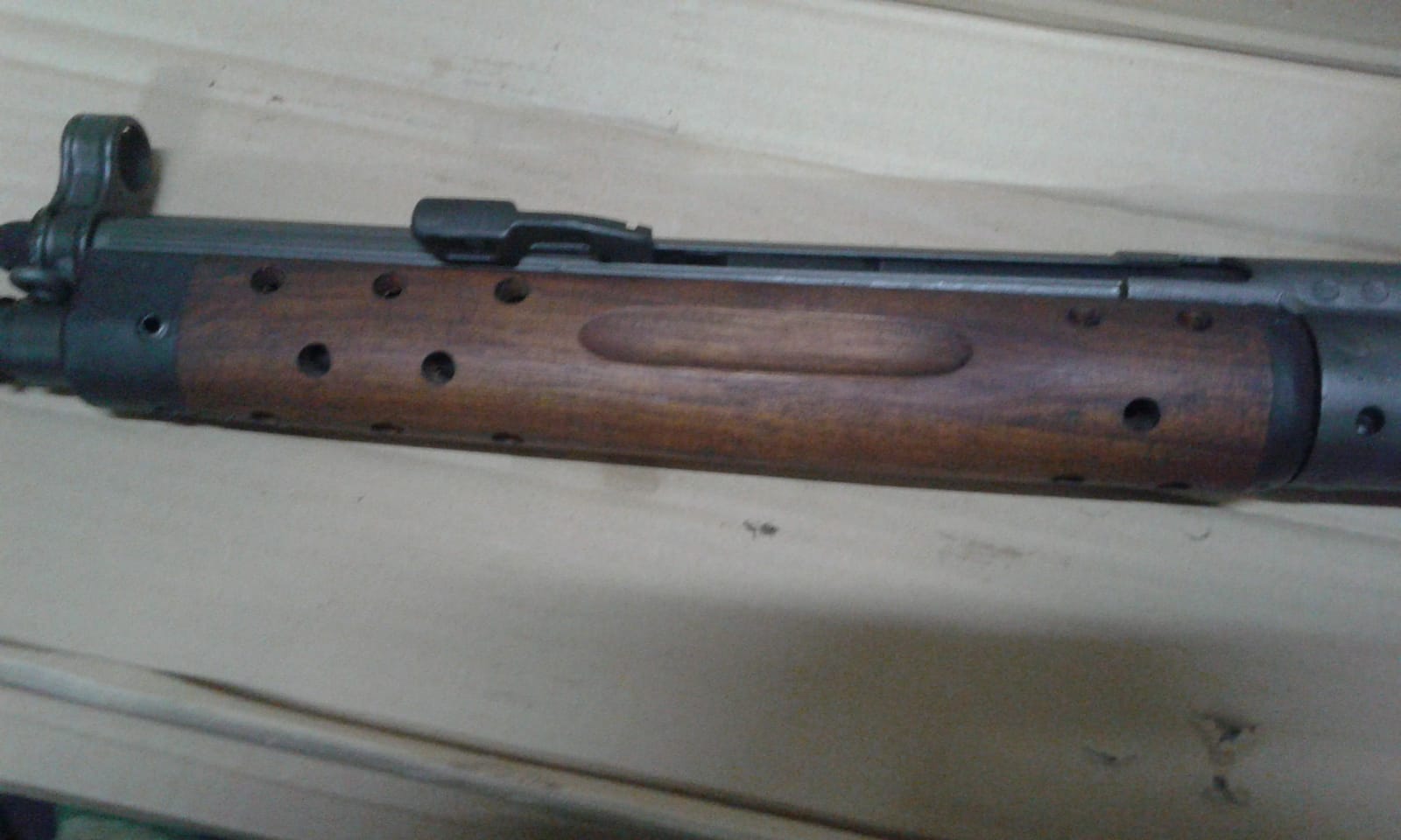

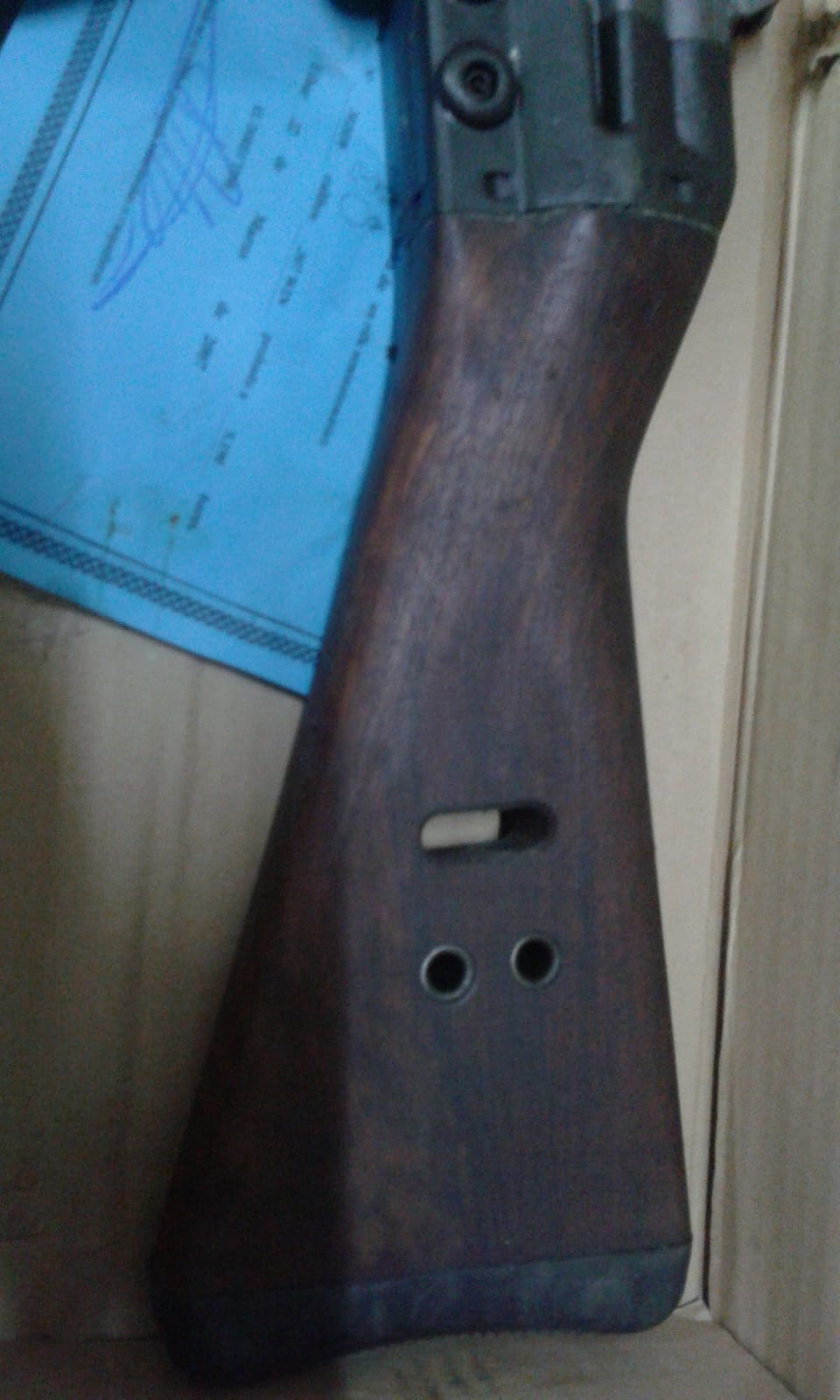

Soldiers me ha mandado fotos del rifle y las maderas están de un color muy cutre, parece usado, sin embargo las de Fiol son de color claro, muy chulas.
No llego a comprender cual es el mejor para comprar.
Ayuda por favor.

Buenas, mi consejo es que pilles uno de segunda mano, ahora salen muchos, el de Fiol es una foto de internet, no es el que tienen pues esa foto la he visto en varias paginas, soldiers te ha mandado el que tiene, como están las cosas se ven entre 400 y 500, si quieres uno usado conozco uno del club que se lo quita, yo tengo dos y los pienso aguantar, ya veremos en que queda todo este lio.
Espero haberte ayudado.
