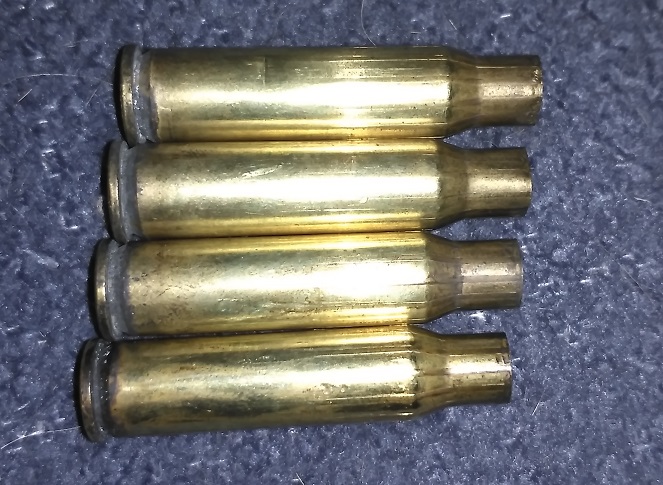

Las tienes que colocar así. :birra^:

Jorge_deluis escribió:Las tienes que colocar así. :birra^:
Como siempre, una imagen vale más que mil palabras. Aunque no tengo un Cetme, me tenía intrigado el tema de los atascos. Ahora me ha quedado clarísimo.

Mensajepor aenoke » 04 Ago 2015 18:26
Gracias a todos. Entendido. Yo asi no lo probe, los colocaba uno si y uno no por delante del otro, ya comprendi que es en forma de escalera, siempre la pestaña por delante al que le sigue.
