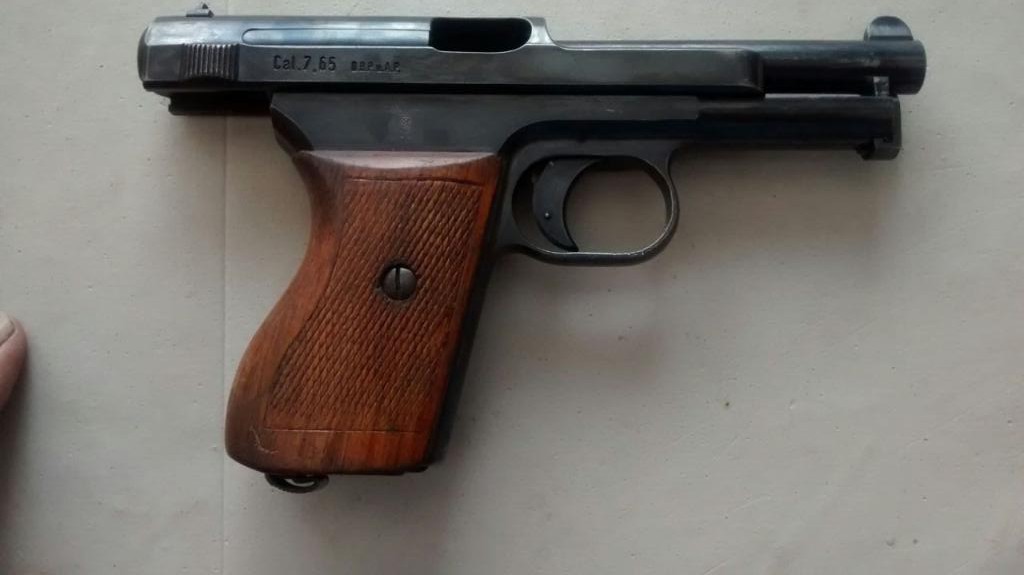

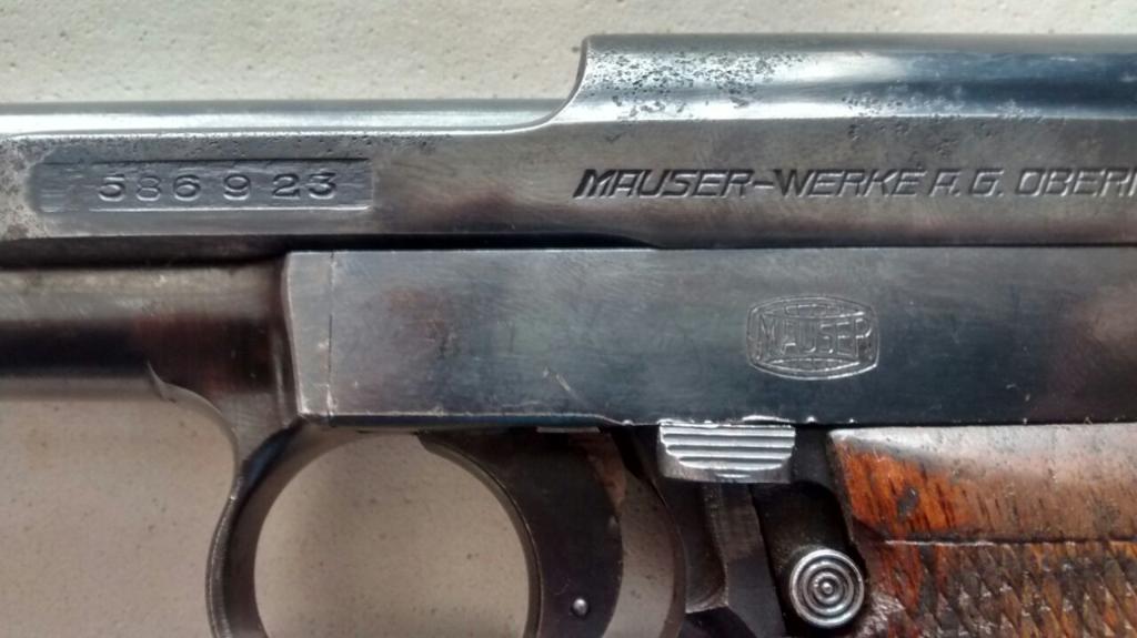

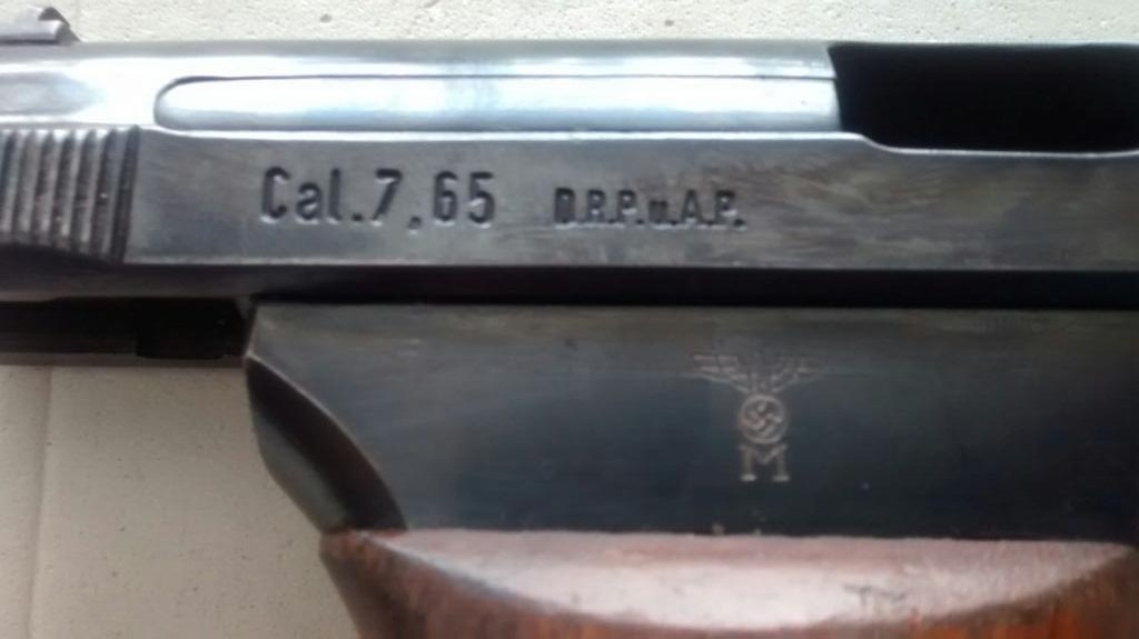

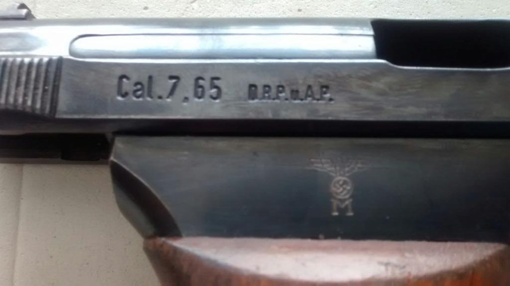

Hola a todos los foreros, quiero apelar a los expertos para ver si me pueden ayudar, ya que he buscado informacion sobre mi arma que herede de mi padre y a sido poca la informacion encontrada. Dudas que tengo, letra M bajo la esvastica que al parecer pertenece a la Kreigsmarine y si coincide el serial al arma.
Adjunto algunas fotos y agradezco vuestra atencion y comentarios

Es una pistola Mauser 34 y efectivamente ese marcaje del águila nazi con esvástica sobre la "M" mayúscula en la parte derecha indica que inequívocamente este arma fue destinada a la Kriegsmarine.
Por número de serie, que también está dentro del rango de las Mauser 34 de Marina, creo que puede pertenecer a la Tercera Variante pero para poder confirmarlo serían necesarios algunos datos más.
¿Tiene la pistola algún número de 4 cifras distinto al del serial marcado en la parte anterior de la empuñadura?
Si lo tiene, ¿está este número estampado en sentido horizontal o vertical?
¿Hay, además del número, también una letra?
En el caso que la hubiera, ¿es esta letra una "O" o una "N"?
¿Tiene el marcador igualmente marcado con ese mismo número?
Si fuese de la Tercera Variante como sospecho debería tener un número de 4 cifras estampado en sentido horizontal debajo de una letra "N" mayúscula en la parte anterior de la empuñadura y el mismo número y letra en la base del cargador.
Este es el número de servicio asignado por la Marina Alemana a la pistola y certifica la propiedad del arma a la Kriegsmarine.
