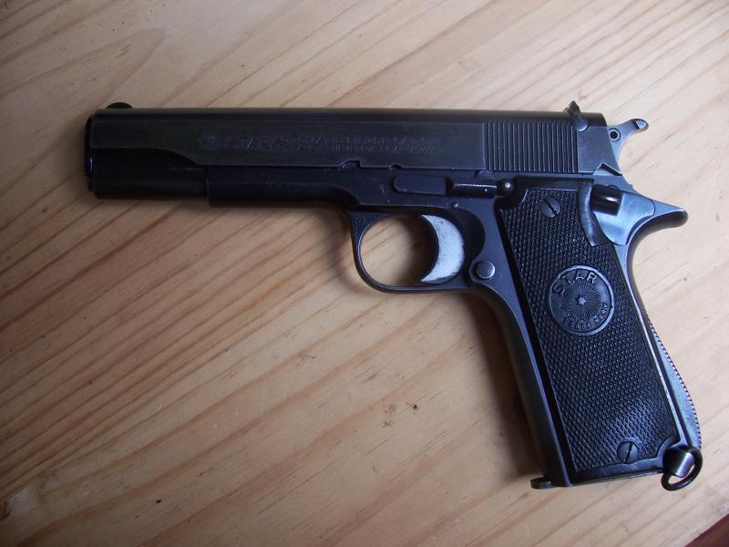

Ayer hice pruebas de velocidad con munición 9 largo de SB-T del año 1970, con punta de 128 gr y 5,4 gr de pólvora fil 4, con una pistola STAR A de 1934 (80 años), con el cañón algo gastado de 5" y me dio estas velocidades:
Máx. 1161 ft/sg
Med. 1150 ft/sg
Min. 1142 ft/sg
Con esto datos nos da un factor de 147
También medí munición 9Pb fiocchi OTAN del año 2011 con 115 gr de punta y una carga de 6,8 gr de al parecer accurate 7, en una pistola tanfoglio de 5" y cañón nuevo y dio las siguientes velocidades:
Máx. 1260
Med. 1247
Min. 1240
Con estos datos nos da un factor de 143
Si el cañón de la STAR estuviese en las mismas condiciones que el de la tanfoglio creo que las velocidades hubiesen sido algo mayores, con todo el 9 largo gana de largo.
El óxido y los polí­ticos.
marroyol
Mensajes: 35405
Registrado: 11 Sep 2008 09:01
Ubicación: León // Triana
Re: ¿Que calibre es mas potente 9 parab o 9 largo?
Mensajepor marroyol » 12 Dic 2014 15:50
Para comparar el estado del cañón, munición 9 Pb recargada que en la tanfoglio me da 1033 ft/sg de media con puntas de 124 gr, en la STAR me da 977 ft/sg. 128 y 121 de factor respectivamente.
