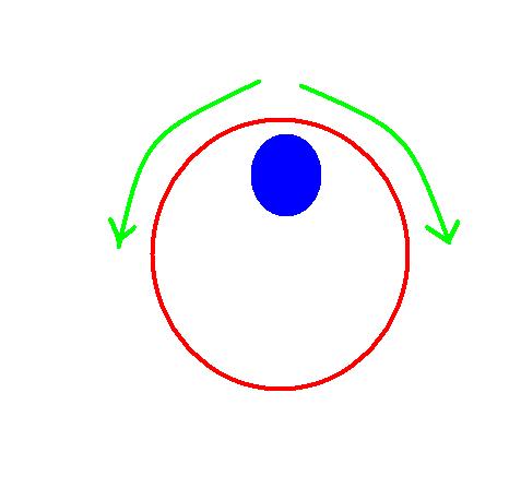

Todos los tiros de mi cetme se me van a la izquierda. Segun las instrucciones que tengo debo girar el punto de mira a la izquierda.
Lo he hecho mirando desde la mira trasera hacia la punta del cañon y aun se me van mas a la izquierda.
¿Que estoy haciendo mal? ¿Debo girarlo a la izquierda mirando al reves, desde el punto delantero hacia la mira trasera?
Muchas gracias

El punto de mira del CETME C es excentrico, da igual que lo gires a la derecha o a la izquierda, tienes que tener en cuenta que al moverlo en deriva también se modifica en altura.
Parte de una posición neutra, delante o detrás del eje de giro. Yo normalmente lo ponía en la parte delantera.
Y desde ahí tienes un cuarto de vuelta para corregir en deriva.

Si superas ese cuarto de vuelta comienzas a disminuir el desplazamiento lateral del punto.

La tendencia de irse el tiro a la izquierda es el mal de toooodos los "cetmeses", con el tiempo con tanto golpe de cerrojo, :ganster: la "dichosa" chapa estampada del cuerpo tiende a doblar el punto hacia la derecha ..., y por consiguiente el tiro va a la izquierda.
