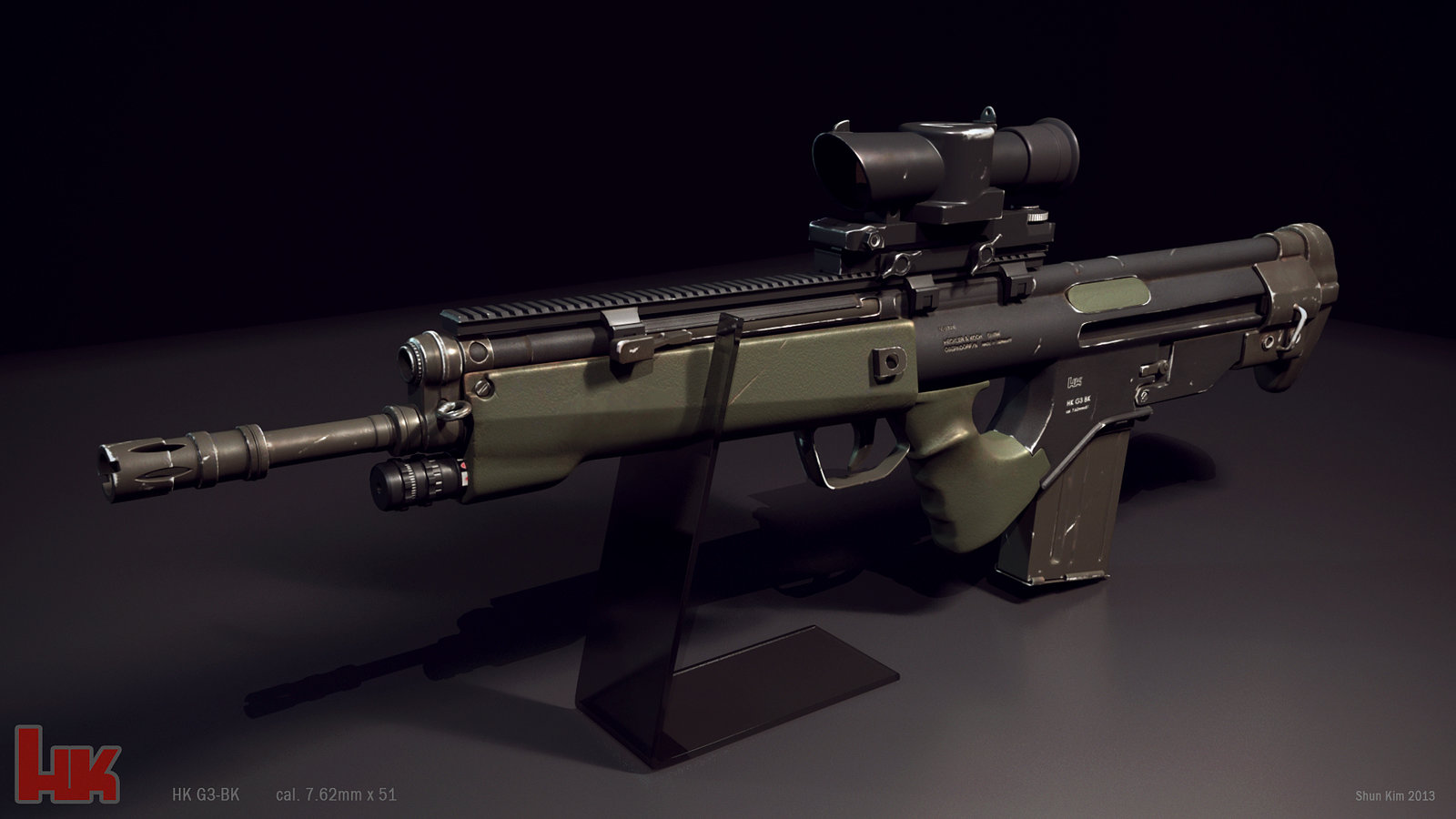

esto es un dibujo en 3D de un aficionado, no de un ingeniero (HK G3, pero he estimado buena idea ponerlo en este hilo).

IVAN-HK escribió:esto es un dibujo en 3D de un aficionado, no de un ingeniero (HK G3, pero he estimado buena idea ponerlo en este hilo).
que pasada de cacharro,es espectacular. :apla: :apla:

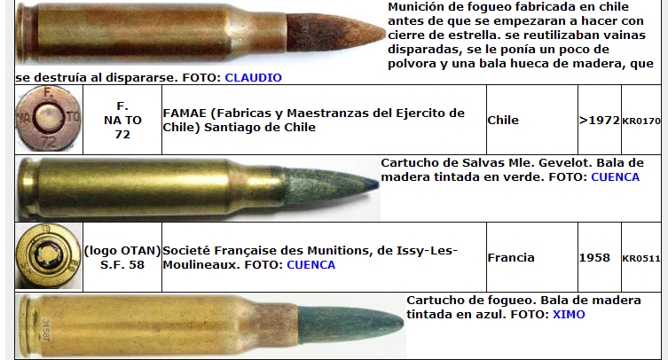

Alguien sabe para que se utilizaban las balas de madera en los cetmes, creia que eran de foqueo pero lo logico es que salgan disparadas, ¿es como las reducidas azules para corta distancia o tienen otra funcion? gracias.
agardi8
Mensajes: 438
Registrado: 24 Jul 2011 14:19
Re: muestra tu cetme
Mensajepor agardi8 » 23 Mar 2014 18:17
galil escribió:Alguien sabe para que se utilizaban las balas de madera en los cetmes, creia que eran de foqueo pero lo logico es que salgan disparadas, ¿es como las reducidas azules para corta distancia o tienen otra funcion? gracias.
eran balas de fogueo, el proyectil no era macizo de madera, era mas o menos como una capsula lo cual con la detonacion estallaba, no salia el proyectil de madera
Bonito sí que es, pero... ¡¡¡ Ufffff !!! La ventana tiene más peligro que un mono con una caja de granadas. :mrgreen: Si eres de los que se arrima un poco, te chamusca la barba.
Yo creo que el futuro del bullpup va por la expulsión delantera, mirad éste vídeo:
https://www.youtube.com/watch?v=DCVb55UxYbU#t=44
Y también es un .308. Si a un cetme C ( quien sepa hacerlo, porque yo soy un manazas ) le independizan la apertura de la ventana de la salida de gases, se lo pasan al tubo superior, quitando la palanca de armado y metiéndola en la ventana, y de paso el casquilo con los útiles de limpieza, queda libre un tubo de salida.
Habría que modificar también la una para que guiase las vainas hacia arriba.
Gracias compañero, dejaria el cetme bueno de residuos, he conseguido un cartucho de estos y la verdad jamás pensaria que se desintegrase todo el proyectil.
