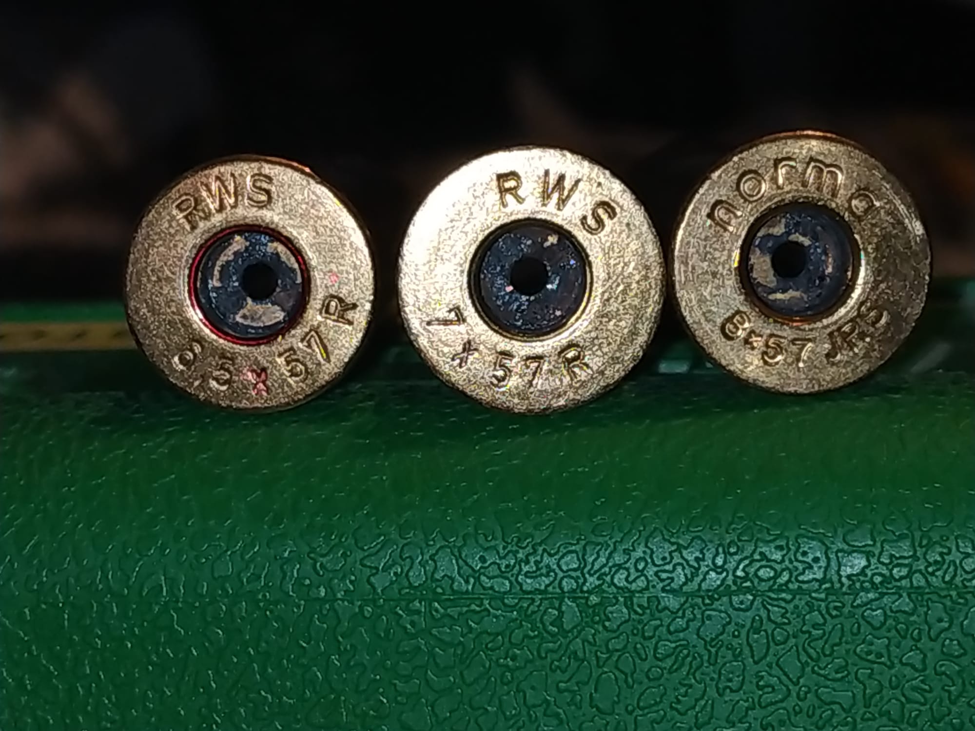

No lo creo, teniendo las vainas del 7x57R, disponibles, más baratas que las del .307Win, y pudiendo hacer la transformación de forma sencilla.

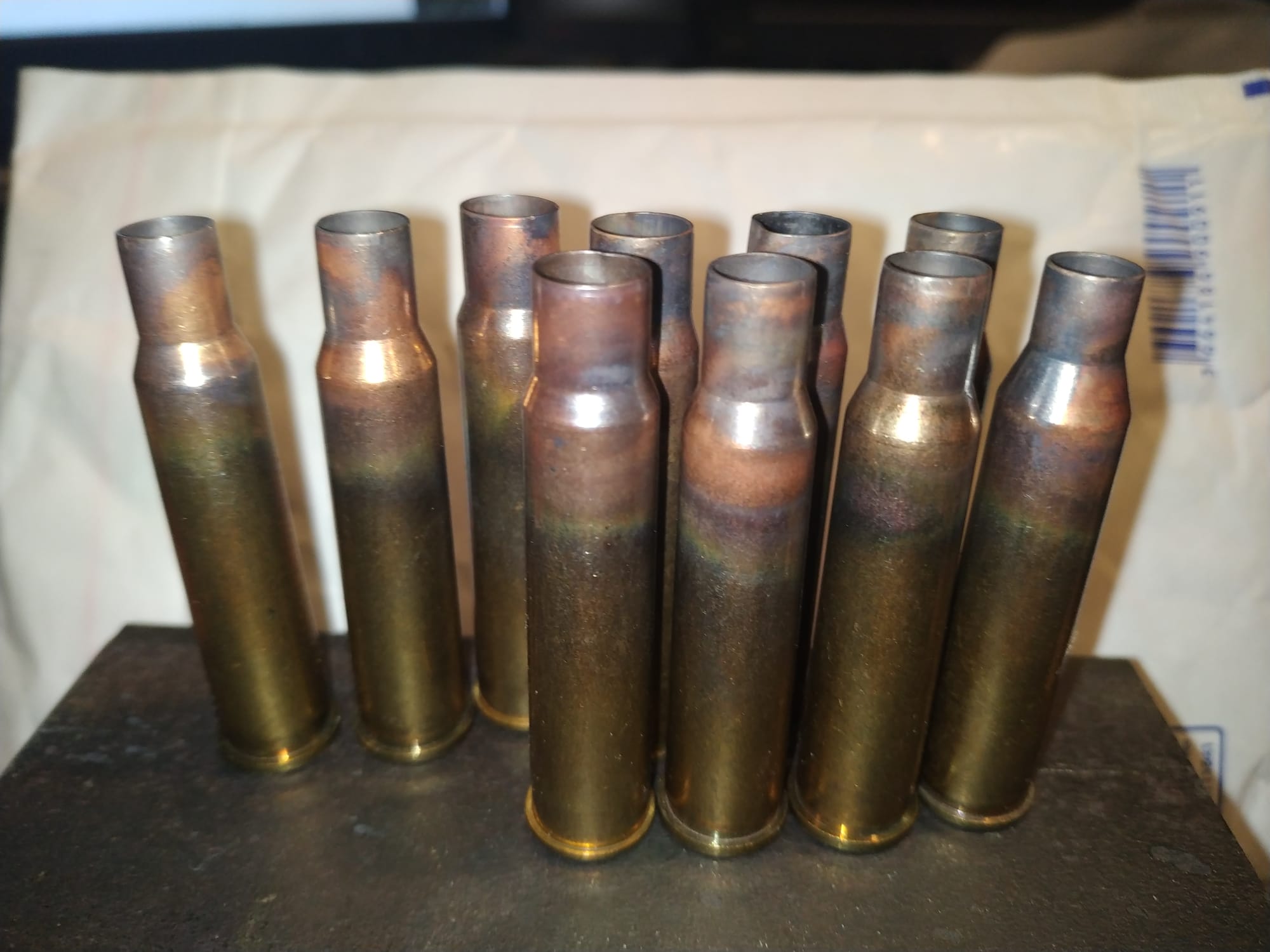

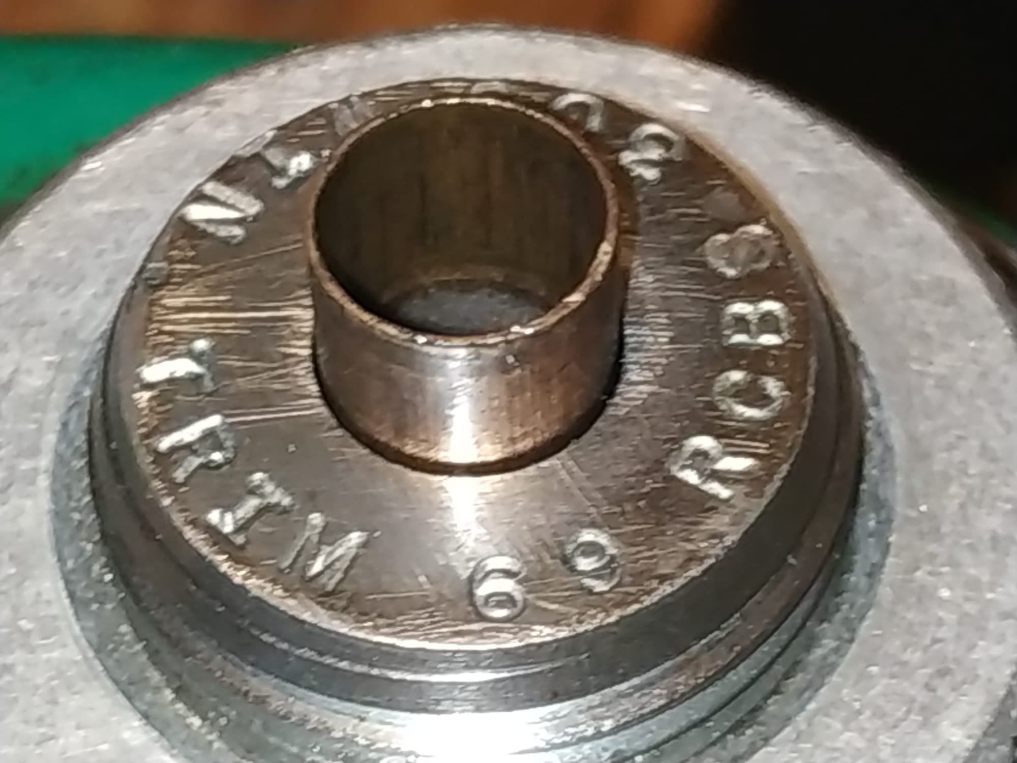

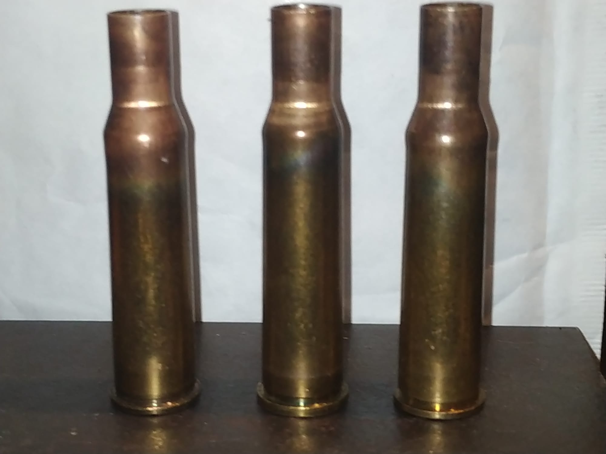

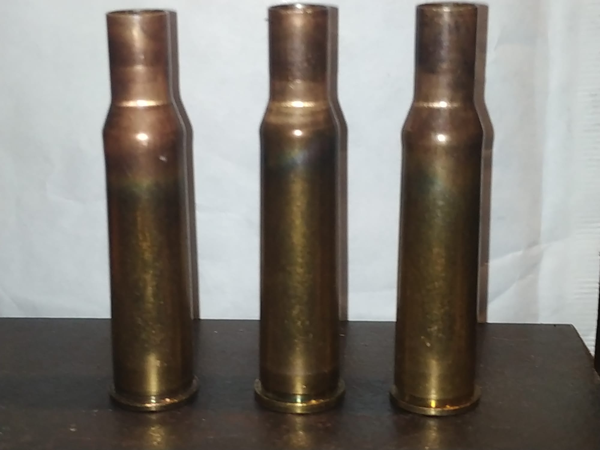

Y para muestra un botón.
He rebuscado entre mis cajas de todo un poco, algo que cualquier chatarrero que se precie siempre tiene, y he encontrado vainas del 6,5x57R, 7x57R y 8x57R.
Pasos a seguir:
1º Recocido
2º Despistonado
3º Transformación, que he hecho indistintamente con el die recalibrador y con un trim die.
4º Siguiente cortarlas y chafranear.
5º Por último sería rebajar unos 0,5 mm el diámetro de la pestaña, lo cual puede hacerse incluso con un taladro.
6º Recarga.
Cualquier necesidad mínima de fireforming lo va a hacer el primer tiro, aunque a mi me salen las cotas bien.
La cuestión del marcaje, para quien quiera, basta con darles unos toques con un granete a los números del culote.

Mensajepor Chinchu » 06 Dic 2022 19:47
más
Hola,visto que la munición para el cetme escasea, por no decir que no ahí. Alguien que tenga una armería 110

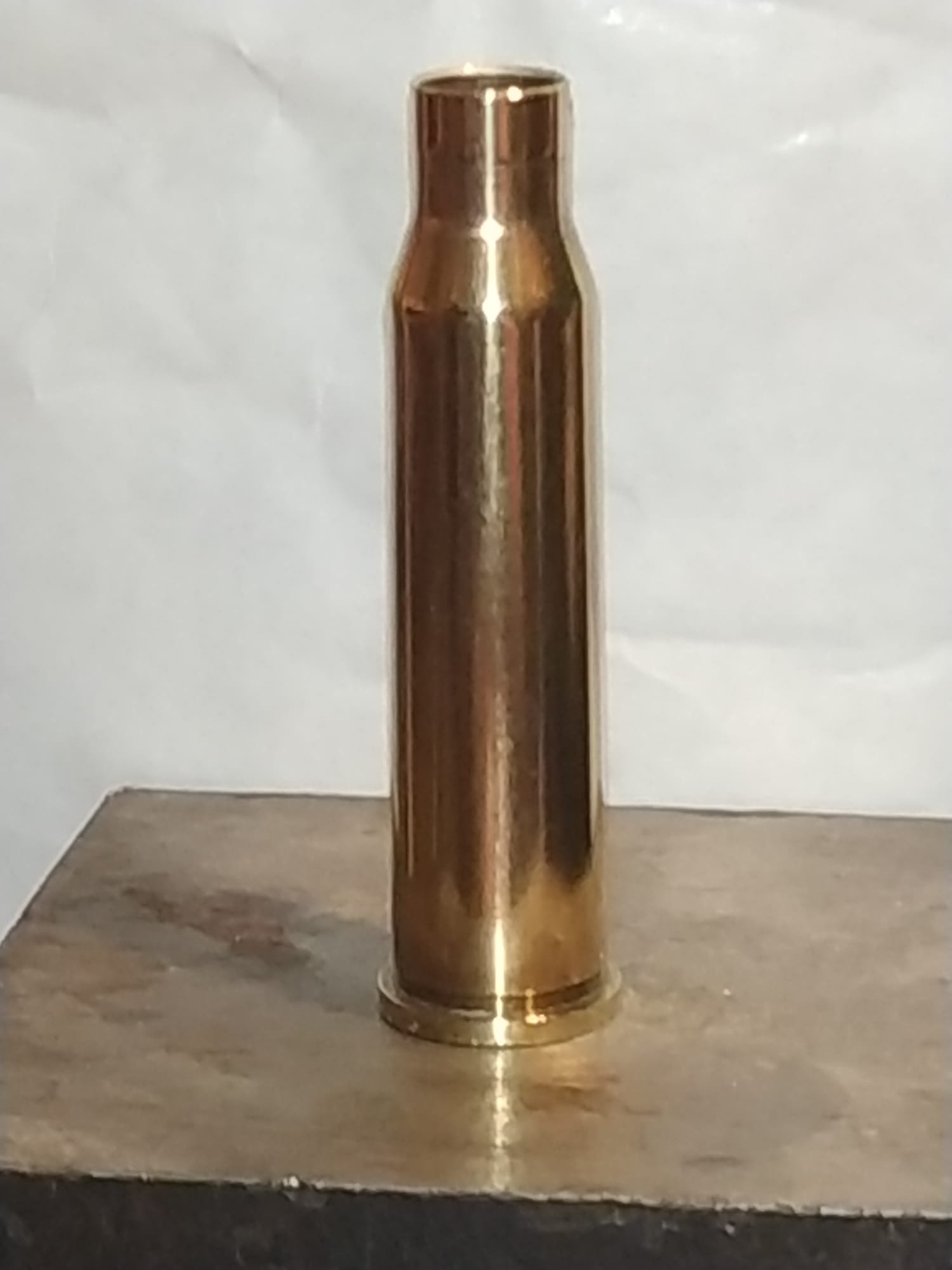

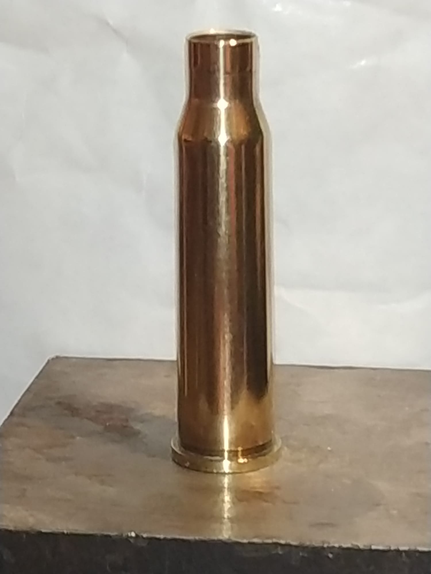

Mensajepor Chinchu » 07 Dic 2022 08:29
Y aquí tenemos la criatura, con la clásica marca en el nuevo cuello, donde nacía el hombro antiguo, que no es una grieta sino una ondulación y acaba por desaparecer con el primer tiro.
Saludos,
