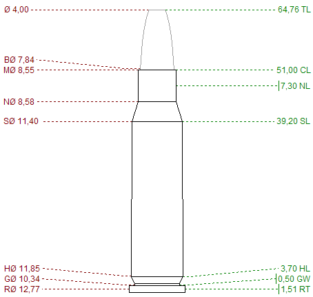

en galicia hay quien usa las vainas de 7,5 x 55 Swiss
aun que no lo veo claro
aun que si hay quien usa la de 308 para convertirlas en 6,5 creedmor
puede que de resultado
A lo que respondió el ESPAÑOL

El resultado de usar esas vainas no es un 307W, es un 308 winchester, ya que la pestaña no aparece por sí sola.
Allá cada uno con lo suyo, yo no lo haría.
El cartucho no lo define lo que marca el culote, lo definen sus cotas; si fabricas un cartucho sin pestaña, nunca será un 307 Winchester, y entiendo que es de eso de lo que estamos hablando, obtener vainas del 307W.
Saludos,

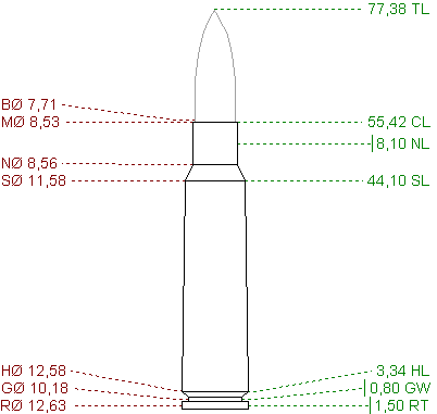

Hola,visto que la munición para el cetme escasea, por no decir que no ahí. Alguien que tenga una armería 51
y este un 7,5 x 55 Swiss
Hola,visto que la munición para el cetme escasea, por no decir que no ahí. Alguien que tenga una armería 50
la de 7,5 x 55 Swiss el culote se acerca mas al culote del 307

Hay muchos cartuchos con el culote igual o aproximado al del 307w, pero yo no llamaría a 5 centésimas de milímetro una pestaña, luego no tiene pestaña, y el 307W sí.
Otra cosa sería que se tornease el cuerpo de la vaina, quitando material hasta la cota de 11,85, lo cual debilitaría demasiado esa zona. Yo no dispararía cartuchos debilitados con carga normal.
No seamos más papistas que el Papa.

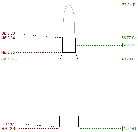

entoces tu le ves mas sentido usar vainas de 7X57 R
con la forma del culoto que si le quitas a la pestaña del culoto lo que le tienes que quitar cuanta pestaña te queda
eso que el tornero o quien haga el trabajo si lo hace bien sin pasarce para dar la pestaña correcta como la del 307 te quedaria una pestaña de menos de medio milimetro que eso no seria problema
si la parte de abajo del cuerpo es mas ancha en el 7,5 x 55 Swiss la cuestion seria ese ancho seria tolerable por la recamara del CETME C sin interruccion de ningun tipo esa es la cuestion
este es el 7x57 R
Hola,visto que la munición para el cetme escasea, por no decir que no ahí. Alguien que tenga una armería 71
Hola,visto que la munición para el cetme escasea, por no decir que no ahí. Alguien que tenga una armería 70
este es el 7x57 R
No es una cuestión de tener o no sentido.
Es una cuestión de coherencia y sentido común.
Si buscas reproducir una vaina con pestaña, la del 307 winchester, y reproduces una vaina con el cuerpo del 307, pero sin pestaña, lo que tienes es un 308.
Para eso déjate de eufemismos y usa directamente un 308.
Pero si lo quieres es tener razón, para tí la perra gorda.
Cada cual sabe lo que debe o no hacer, allá cada uno con lo suyo.
Por mi parte tema cerrado, ya he contestado a lo mismo en varias ocasiones y empiezo a aburrirme de tanta insistencia.
Saludos,
