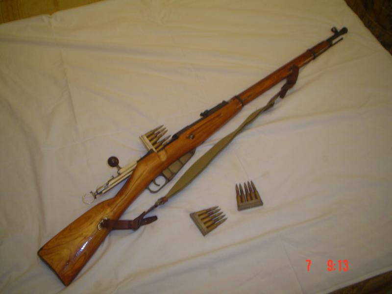

Mensajepor Carpenter » 26 Nov 2011 18:17
Pues lo prometido es deuda.Aqui van mi 1891/30 y mi 44 algo transformado por mi.
El Mosin-Nagant ..
es un rifle militar accionado por cerrojo, con cargador de cinco proyectiles, que 30
