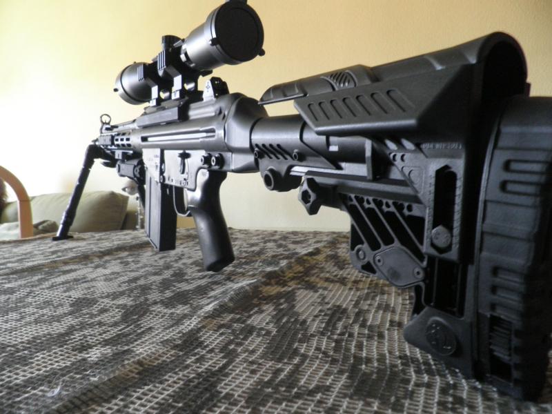

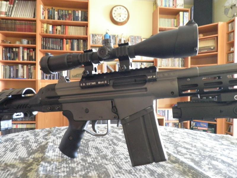

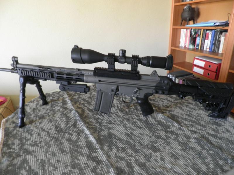

Después de una temporada y la inestimable colaboración de Indy he dejado el CETME que no lo conoce ni la madre que lo parió,
aclaro que el tuneado sobre todo es para el tiro, ya que esteticamente como más me gusta es con las maderas originales..... pero chico nada que ver el acostar la jeta sobre esa carrillera de plastico a intentar encajarla medianamente bien en el taco de chopo.
muy buenas........

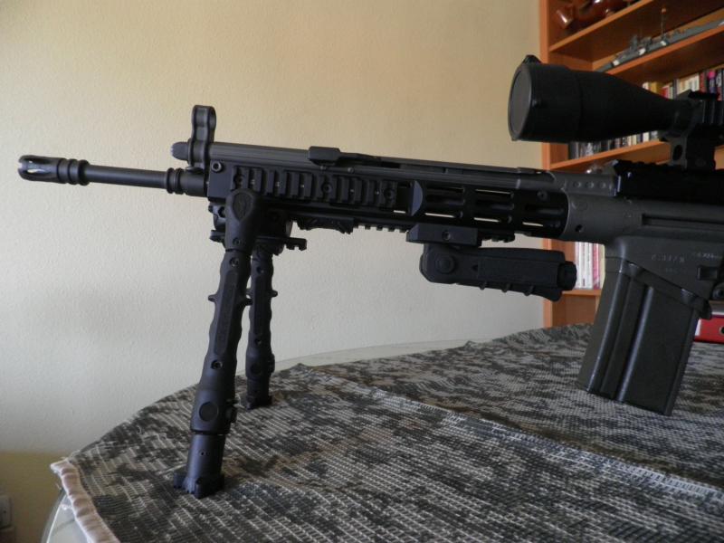

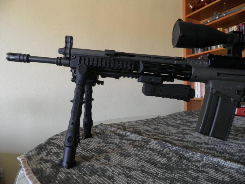

despues de muuuuuuchas horas dando vueltas por internet, buscando piezas y viendo 81
el bipode tambien facilita la cosa que no veas

falta cambiar el visor y esas monturas de ocasión

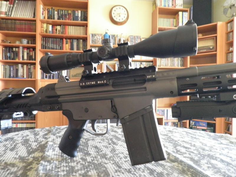

Esta me faltaba y ya que le he cambiado el tamaño también la pongo.

alacran escribió:Esta me faltaba y ya que le he cambiado el tamaño también la pongo.
es cuestion de gustos,pero para mi esa culata le queda como el culo

Si lo he usado con ese visor, llevará unos 50 o 60 tiros, y la verdad no pensé que fuera a durar tanto, pero ahí le tienes,
en cuanto a la culata mi cara y mi cuello dicen que si les gusta y en mi casa si hay democracia de verdad y como son dos.......

Mensajepor Brubaker » 19 Jul 2012 18:51
El visor Leapers aguanta perfectamente, lo unico que adolece de falta de luminosidad en los dias mas oscuros, pero con claridad cumple bien, eso y una montura de aluminio cogida en ebay tengo puesto yo
