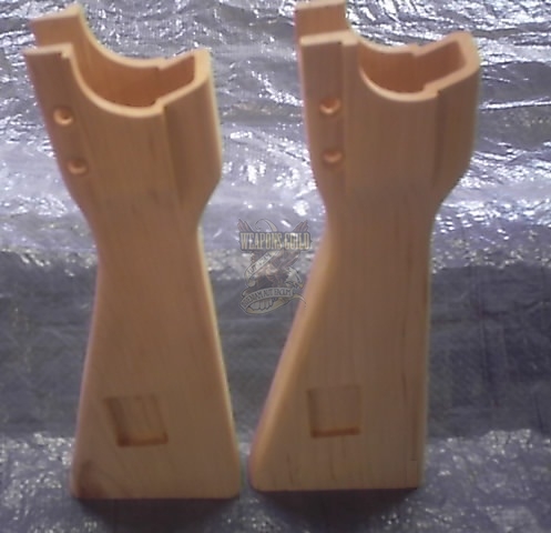

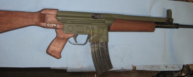

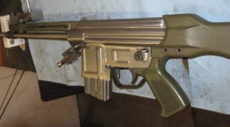

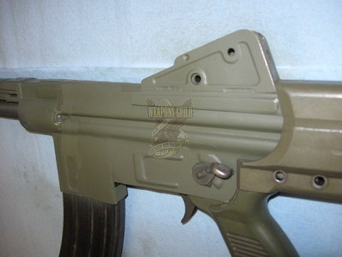

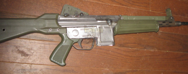

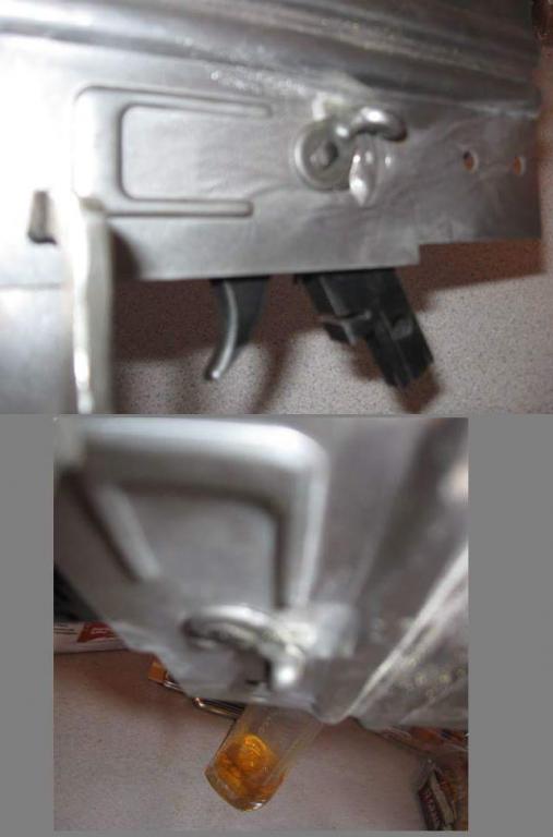

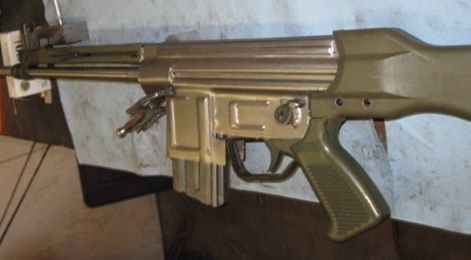

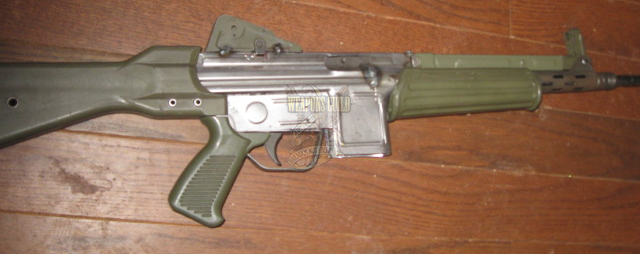

La cosa sigue avanzando. Ya hay al menos tres "manitas" fabricándose los L.
Algunas cosillas más que van saliendo:
https://www.youtube.com/watch?v=se5iO2t3o7A" onclick="window.open(this.href);return false;" onclick="window.open(this.href);return false;
https://i58.tinypic.com/qx73oo.jpg" onclick="window.open(this.href);return false;" onclick="window.open(this.href);return false;
https://www.weaponsguild.com/forum/index ... ic=53504.0" onclick="window.open(this.href);return false;" onclick="window.open(this.href);return false;

Que envidia, por Diossssss, poder cacharrear de esa manera.......
A ver si alguien empieza a venderlos medianamente en serio en EEUU y alguien de GDSBS toma nota y pone a la venta los que tengan almacenados.....(¿algo así pasó con el C, creo recordar?).

En el foro que enlazo, hay uno vendiendo las piezas planas pre-cortadas para hacer el cajón de mecanismos, que es lo que les falta allí (unos 70 vendidos la última vez que miré).
Según dice, en cuanto reuna el capital los venderá ya hechos.
Aunque el follón de papeles y burrocracia para que un particular se traiga algo de fuera agotan la paciencia a un santo, quizá sea al menos una posibilidad en breve.
O eso espero...
O eso espero...

Estas habrá que ver si resisten bien, pero un L con madera es algo que siempre me pareció interesante.
Aunque para ello, yo habría usado cierre y muelle de un LC (que además daban menos problemas).

Se lo van a pasar pipa ...resolviendo interrupciones ,la madera no va durar ni dos tiros si el plastoco cogia holguras la madera se rajará y mas en esa configuracion... tendran que hacere una caja de chapa y hacerlo tipo cetme C si quieren una variante en madera...
por cierto que se preparen un kit de muelles pues los de martillo y recuperado no valen para nada ,en su dia se modificaron y si esos kit van con los muelles antigunos otro festival mas de averias.
ad sin olvidar el expulsor que se suele doblar y también da pegas...
suerte!!! quizas un civil yanki consiga lo que las FAS no supieron o mejor dicho no quisiero solucionar en sui dia.

Por los detalles que van comentando, los lotes van bastante mezclados, siendo algunos de los "años buenos", pero muchos parecen de los malos. Los hay con cierres nuevos, y otros bastante machacados. O sea, casi como aquí en los cuarteles.
Para adaptarlo a sus leyes, el conjunto de disparo de los que conozco lo han hecho allí al completo. Alguno incluso ha adaptado uno de AR por vagancia. Pero si no usan munición Santa Bárbara (que no percute a veces ni un G36, ni le conviene hacerlo) se libran de muchos de los problemas de percusión que teníamos aquí.
Yo ya le he aconsejado a más de uno que busquen el cierre y muelle de un LC, y monten una culata a la contera si por longitud no les dejan usar la telescópica. Mecanizaban mejor con el cierre más ligero y el muelle más corto, y les da para experimentos más interesantes.
Las complicaciones las tienen con el estriado de la recámara. Si usan cañones de HK33 se les encarece mucho, y mecanizar las estrías no está a alcance de cualquiera en su garaje. Pero pudiendo conseguir cañones de Galil de 5 a 50 $ para experimentar, hasta yo me pondría a intentarlo con una lima.
