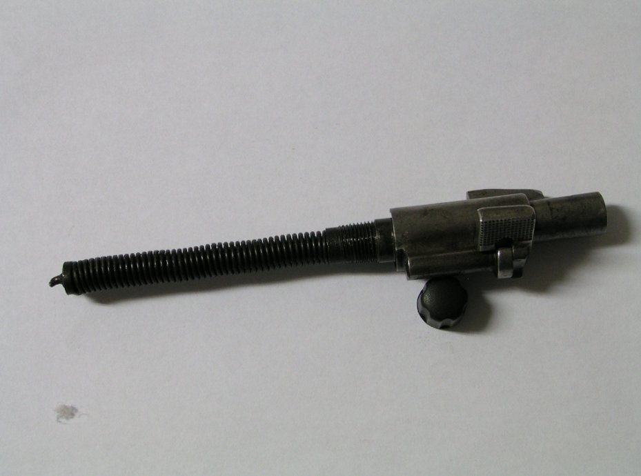

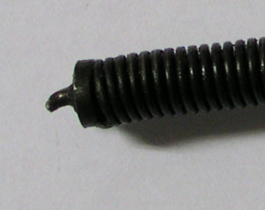

La verdad es que la aguja percutora de mi Destroyer esta bastante mal la pobre, aunque funciona, esta torcida. ¿Cómo es posible que haya llegado a estar así?, cuando la compre hace unos meses ya estaba tal como muestra la foto. Eso supongo que hara que no se pueda atornillar del todo el punzón percutor a la nuez, pues supongo que entonces al estar la aguja doblada se quedaría corta y no percutiría bien contra el pistón. Supongo también que al cabo de unos cuantos disparos se volverá a aflojar, (de momento yo le hecho unos 150 mas lo que traería hechos, antes de que me pasara esto de perforar el piston). Lo he reducido 0,45 mm, media vuelta. Mañana si no llueve mucho la probaré para ver como funciona.

Lo raro es que dispare.
¿Y si probases a ver si un tornero te fabricaba una? :wink:

Lo comente con Iparguns y me dijo que podían hacerme una, el precio sería sobre unos 110 euros más o menos, si no me falla la memoria.
Disparar dispara y de momento sigo una máxima que se usa en ingeniería, "si funciona no lo arregles". Estoy esperando a que se rompa y en ese momento dependiendo de donde este el punto de ruptura ver si sería suficiente desenroscando más el punzón percutor de la nuez (con los consiguientes ajustes)o encargar uno nuevo. La Destroyer es una carabina que cada día me gusta más.

Hola Miguel59, puedes probar a desenroscarla de la nuez, calientas la punta torcida con un sopletillo de fontanero o en el gas de la cocina, lo pones al rojo, la enderezas bien y luego la pones otra vez al rojo y la enfrias rapidamente en un vaso de agua...con esto la templas a todo lo que puede dar ese acero, por si las moscas despues la lijas de forma que la parte que se ha templado se quede del color del hierro...luego la revienes un poco para que no esté tan quebradiza (Cuanto mas templado, está mas dura pero mas quebradiza)la revienes con el sopletillo con calor suave que coja un color pajizo asi le quitas algo de tensión...y ya está, si la templas de primeras con aceite de coche tardará un poco mas en enfriarse y ademas se pavonará y así te ahorras lo del revenido.....y los 110 pavos.

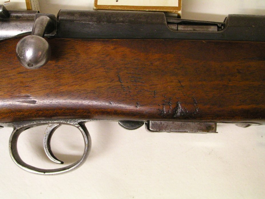

Mensajepor Miguel59 » 09 Abr 2012 23:22
Adjunto una fotografía parcial de la mia.

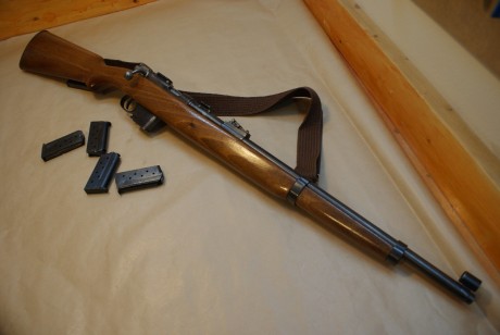

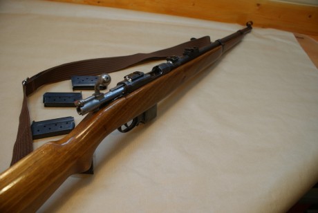

Hola. Como feliz nuevo propietario de una destroyer del 9 Pb me uno al hilo con unas fotillos de mi máquina y una consulta:
¿Es muy dificil apretar la nuez de la aguja percutora? He notado también que en ocasiones la aguja atraviesa el pistón y los gases salen por detrás del cerrojo.

Mensajepor marroyol » 25 Oct 2014 14:23
Buenas.
La cola de la aguja debe quedar enrasada con la nuez, si no es así debes desmontar el portaseguro y apretar la aguja, yo me ayudo con una mordaza de presión.
Puede que la aguja sea muy larga y asome demasiado por delante, en ese caso límala y déjale la punta redondeada.
Saludos y a disfrutarla.
