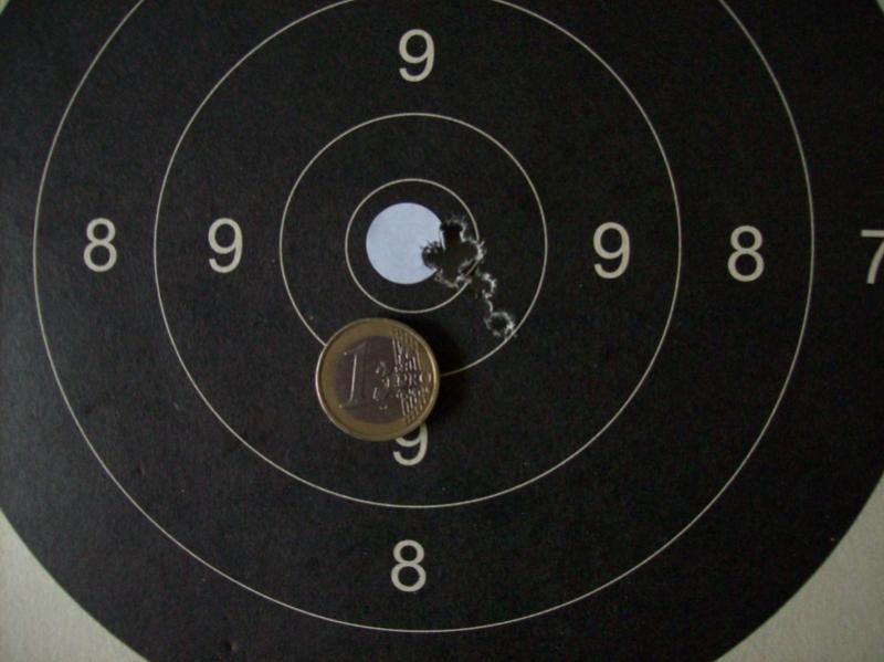

Hola
Este domingo con una temperatura de 12 grados Celsius, hicimos la prueba de nuevos cartuchossólo con polvo de recarga vithavuhori N120.
Une sorpresa muy grande en 110 cartuchos de tiroteo, una mala extraction. Se puede decir que el funcionamiento semi-automatizado esta perfecto con este polvo vithavuhori N120.
Con polvo francés Tubal 2000 ,teníamos 100 cartuchos 10 incidentes de fuego pequeñas o presión de extracción pobre.
Con vithavuhori N120 el mecanismo interno es claro, muy limpio.
Las tiro con proyectil ,Sierra gameKing Hollow point Boat tail 55grs,
100 metros de un rectángulo de 27 cm en 18 cm, mala proyectil ,tambien precios alto.
proyectil Lapua FMJ 55 grs,1,22 grammas de vithavuhori N120 ,vainas winchester, amorce Small rifle CCI.
Un regalo.
Los fusiles de asalto con cañones de 51 cm de buena calidad ,son muy précis.El fusil CETME L con un cañón de 51cm tambien puede ser un gran fusil de sniper..
La error viene del cartucho de 223 Remington demasiado baja......
Ahora bien, ¿las nuevas misiones de las fuerzas europeas, debemos sustituir la munición 223, y volver a los creadores de los fusiles de asalto español, que había acordado con una corta municiones y los más poderosos (muchos potencia).
Hola,
Les informo que hemos logrado a que funccione el CETME L con recamara estriada en 222 Remington.
Fue 120
Cetme L 222 R proyectil Lapua FMJ 55grs,1,22 grammas de vithavuhori N120 ,vainas winchester, amorce Small rifle CCI.Canon 51 cm 14 pulgadas

Hola 4BIMA, me alegra saber que continúas con tus trabajos; hacía mucho tiempo que no sabíamos de tí y llegué a pensar que habías abandonado el tema.
A juzgar por el blanco de la foto, la agrupación es bastante buena. Felicidades :apla: :apla:
Animo y sigue así. :apla: :apla: :apla:

Mensajepor IVAN-HK » 24 Ene 2010 18:48
4BIMA escribió:Los fusiles de asalto con cañones de 51 cm de buena calidad ,son muy précis.El fusil CETME L con un cañón de 51cm tambien puede ser un gran fusil de sniper..
:shock: :shock:
Perdona si no lo he entendido, sugieren un arma de precisión (no le llamaré de francotirador) con un CETME L en 222 ???
Me quedo de una pieza. El tema este me gusta mas ahora.

A 100m está muy bien.
¿Qué tal iría con un cañón de 40cm? Ya que 40cm es la longitud del cañón original del CETME L. Felicidades y ánimo.
