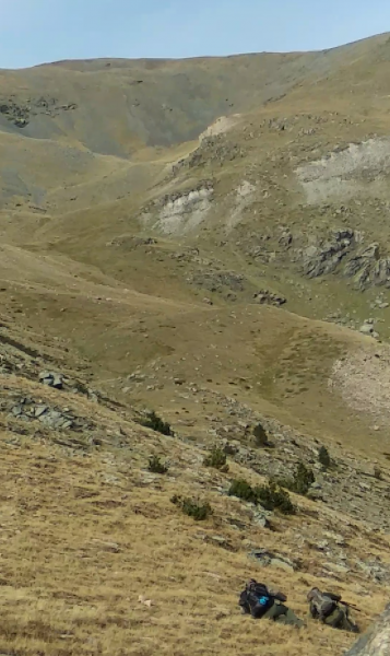

Buenas noches, yo no os voy a explicar nada relativo a matemáticas ni a senos ni cosenos, no sabría.
Os voy a contar una experiencia de caza personal reciente, no más de una semana.
Unos días atrás fui con mi compañero de caza a recechar un rebeco y no habríamos andado ni una hora que encontramos uno en un risco a unos 190 metros de distancia pero con un ángulo de unos 45 º hacia arriba. Mi compañero es un tirador excepcional, pero tiró y fallo; vimos perfectamente como el tiro daba unos centímetros por encima del rebeco.
Entonces fue cuando el guía le explico lo de "tiro alto tiro bajo apunta por debajo", "pero sin salirte del bicho".
Ya podéis imaginar el disgusto por haber fallado, pero esto le dio la oportunidad de aplicar lo aprendido y efectivamente tres horas mas tarde encontramos otro rebeco, esta vez a exactamente 210 metros pero hacia abajo, mas o menos el mismo ángulo. No puedo describir como fue aquello, una belleza, bueno aquí muchos saben lo que es la caza en la naturaleza mas agreste, casi 2600 metros de altitud y un tiro impecable, el rebeco callo fulminado como una piedra después de haber aplicado lo aprendido (tiró bajo). Un lance de los mas bonitos que he visto en mi vida.
Luego tocó regresar con el animal hasta el vehículo.
Espero que mi explicación en relación con el tiro en desnivel haya sido de provecho.
