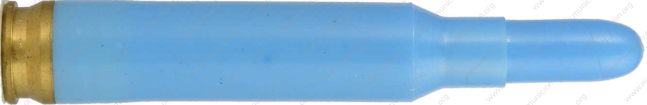

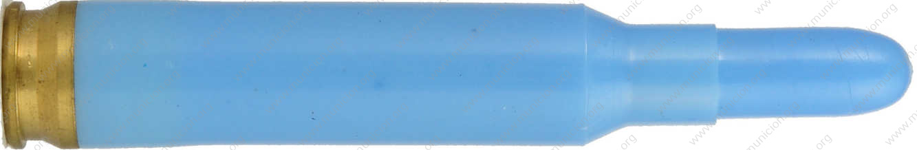

la municion que dice se llama Oramil la habia para el C y el L y de hasta 9 mm para la Z
https://municion.org/ficha-06-045-bgc-050-0428/
y la punta de plástico toma las estrías se solía tirar a 50 metros potencia si que no tenia ninguna eso si se clavaban en la madera medio centímetro

pero esa munición no tenia fuerza para mover el cierre por la punta que era de plástico
pero las de tiro reducido que le meten chorizadas si lo mueven
A lo que respondió el ESPAÑOL

Mensajepor topp » 09 Jun 2021 10:35
Esas balas azules todavia se ven en el campo de tiro y no hay problema porque están diseñadas para eso, aparte que un proyectil de plástico poca friccion va hacer en el tubo lo mismo que si es de madera pero cuando ya metemos un pepino encamisafo las reglas cambian y ocurre lo que ocurre,... En esos casos la gente se queda corta apurando cada grano de pólvora. Y se quedan los pepinos atorados.
