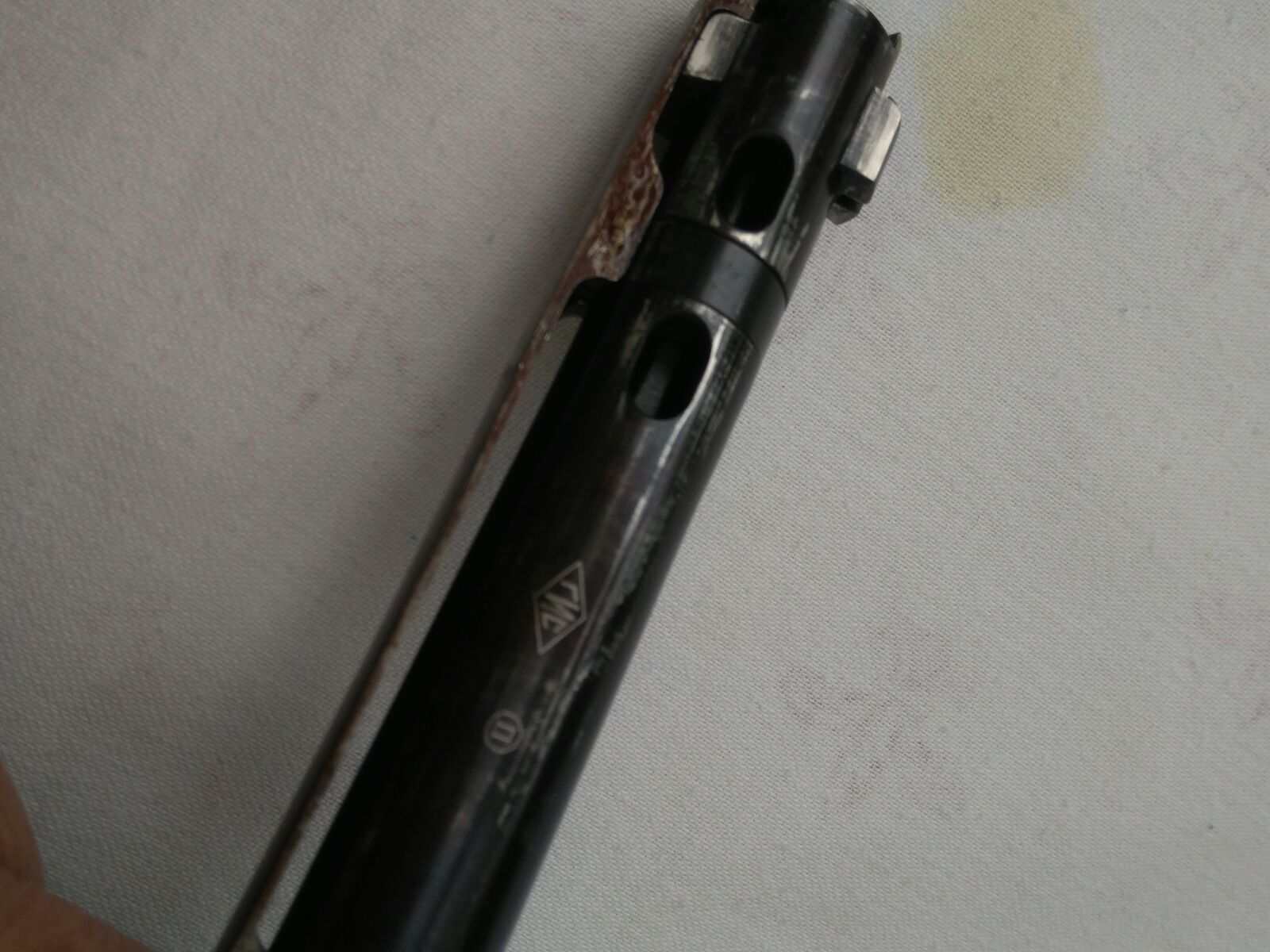

Pero hay muchos "captura rusa" a los que no les pasa eso. En mi club hay al menos dos y sé de algún otro. Uno de ellos tiene incluso la runa.
Como bien sabrás de captura rusa hubo decenas o centenares de miles, desde los que se apilaron en grandes torres, unos con otros, hasta los que se guardaron en contenedores de madera completos, sin cambiar piezas, ni renumerar nada.
Algunos de estos últimos sólo tienen las dos marcas laser en la parte inferior del cerrojo, donde no se ve, y además hecha a máquina. No estoy hablando de números con pirograbador o lápiz laser, sino de marcas genuinas y no chapuzas.

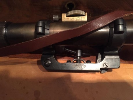

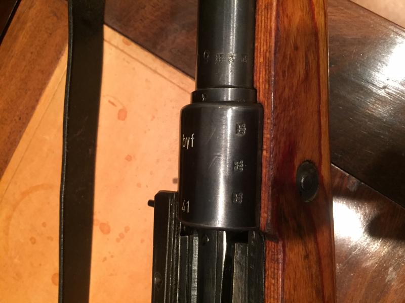

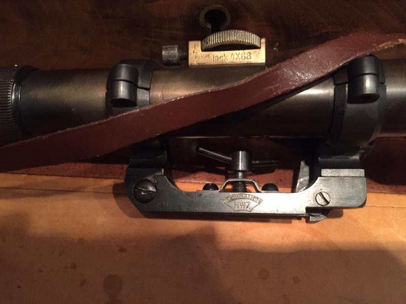

Gracias por compartir fotos de tu K98k jlppons, tiene una pinta estupenda. Lo habitual era cambiarles el cañón al 30.06, si el tuyo es en 8x57 ¿está marcado o para Marina (KNM) o para policía de ferrocarriles (NSB)?, creo que algunos de estos mantuvieron el calibre. Lo bueno de los noruegos es que con buen criterio, pese a que repavonaron los fusiles y solían cortar el cajón para marcar el cuerpo al que se destinaban, mantienen las piezas de cada unidad juntas, con sus nºs coincidentes. ¿quieres saber si es un K98k de francotirador original capturado por los noruegos? La verdad es que nunca he visto un K98k de francotirador original de captura noruega, pero puede que los haya.
Como ya sabrás, el código es de Mauser Werke Oberndorf a/N de 1.941. En ese año y en esa factoría se montaron fusiles con la montura lateral corta, aunque la que se ve en las fotos que has subido es de tipo 3 con la palanca de fijación, y ese tipo fue una mejora sobre los tipos anteriores usada a partir de 1.943 en adelante, por lo que sé. Siendo el fusil de 1.941, no corresponde ese tipo. El visor Ajack que lleva sí se usó con esa montura.
Harían falta algunas fotos más cerca en las que se vean con nitidez la montura, la base, el visor y los posibles marcajes o numeraciones para poder decirte algo más.

Chinchu, la foto que has subido del cerrojo, es interesante, corresponde a un cerrojo de K98k comercial ruso. Durante los años 90 y principios de los 2000, la fábrica rusa de armas Molot, sacó al mercado civil unos K98k comerciales. Proceden de capturas rusas, elegidas de entre las que estaban en mejor estado y re-reacondicionadas para su venta comercial. Se les solía buscar una culata de nogal original, dándole un lijazo de los buenos a ésta. Se les lijaban también los nºs escritos a lápiz eléctrico décadas atrás y se grababa el logo de Molot, la marca del banco de pruebas ruso, etc… Luego se repavonaban. Se exportaron también a países europeos, incluyendo España. Puedes ver esos mismos marcajes en la foto del Mosin.

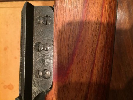

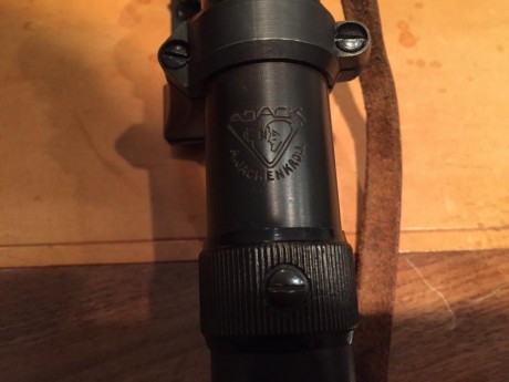

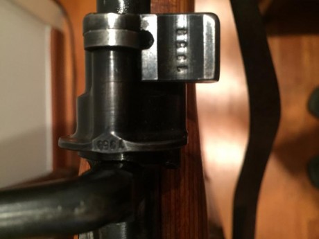

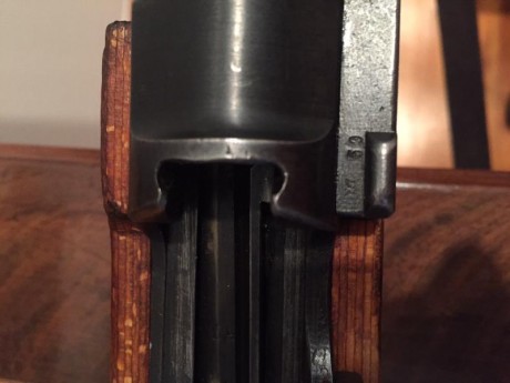

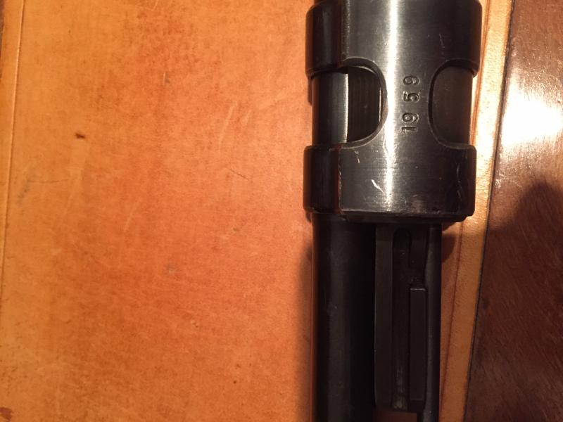

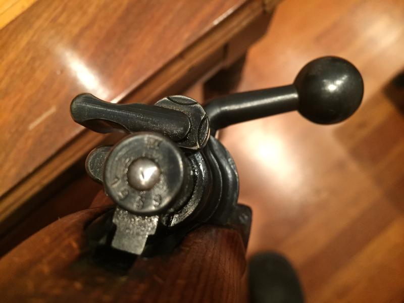

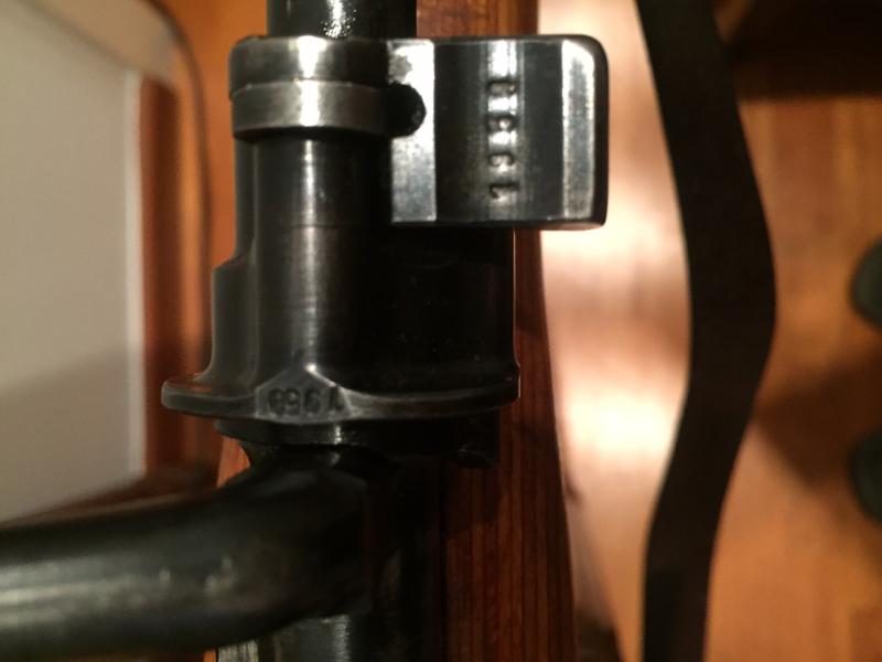

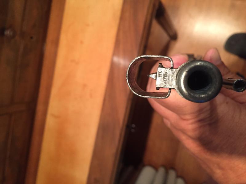

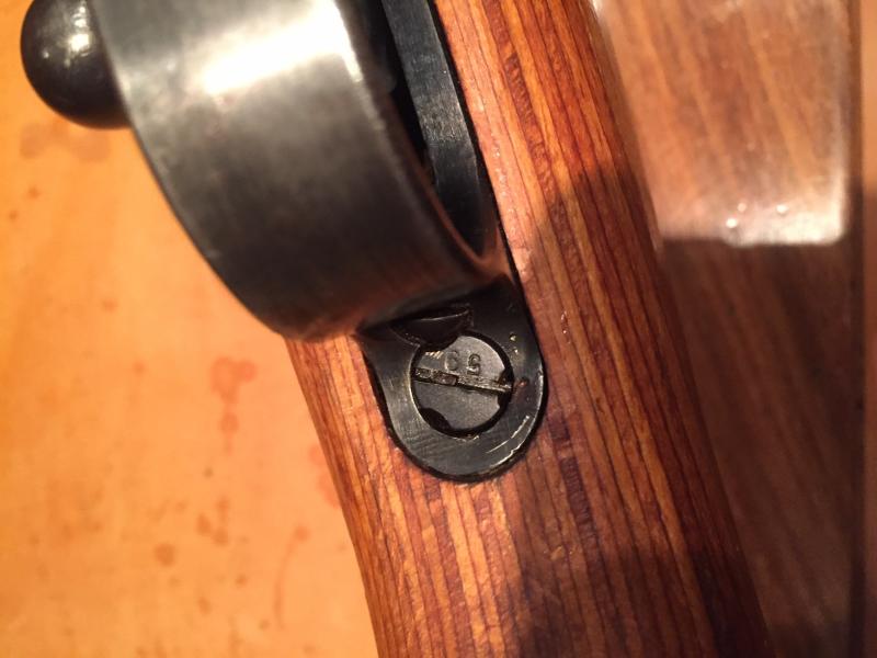

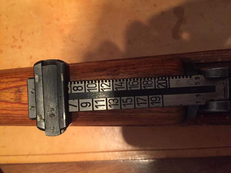

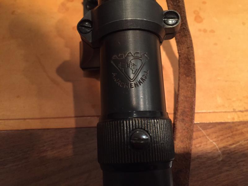

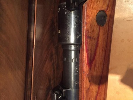

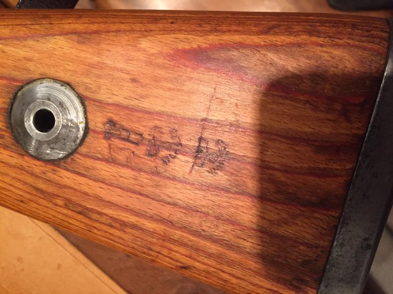

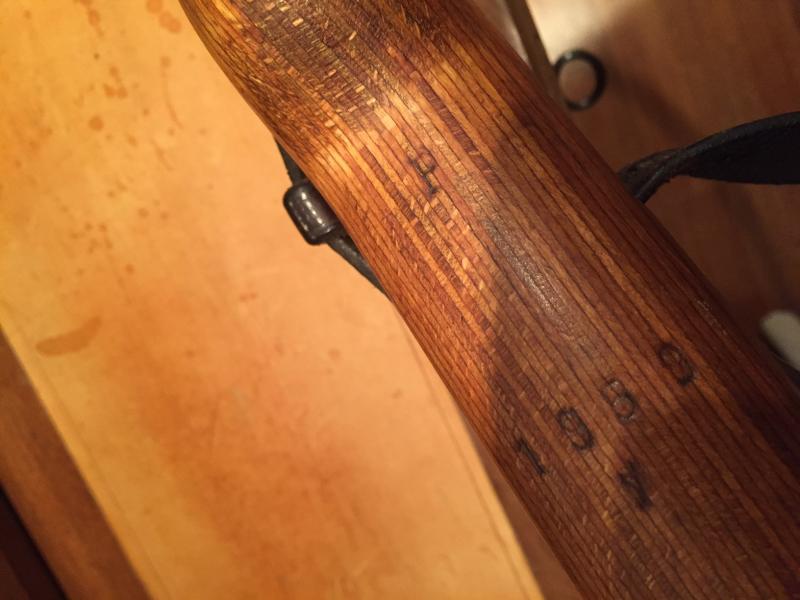

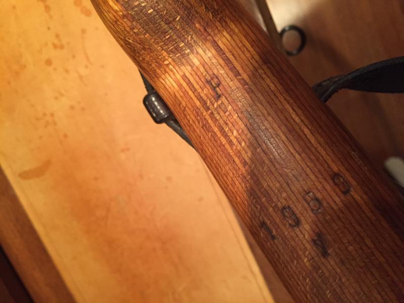

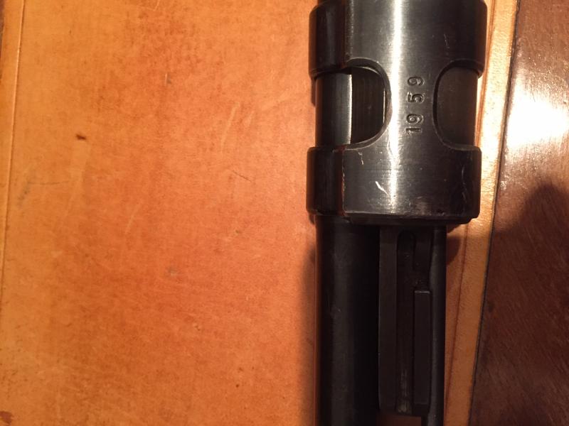

Muchas gracias por tu ofrecimiento, efectivamente es de la Real Marina Noruega como apreciaras en las fotos que a continuacion voy a colgar. Espero que aprendamos cosas sobre esta unidad.
 Aqui os lo dejo. Se vendió en 2.700€ si no recuerdo mal. La madera, aunque pone que no está tratada.. 80
 Aqui os lo dejo. Se vendió en 2.700€ si no recuerdo mal. La madera, aunque pone que no está tratada.. 81
 Aqui os lo dejo. Se vendió en 2.700€ si no recuerdo mal. La madera, aunque pone que no está tratada.. 82

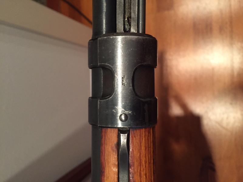

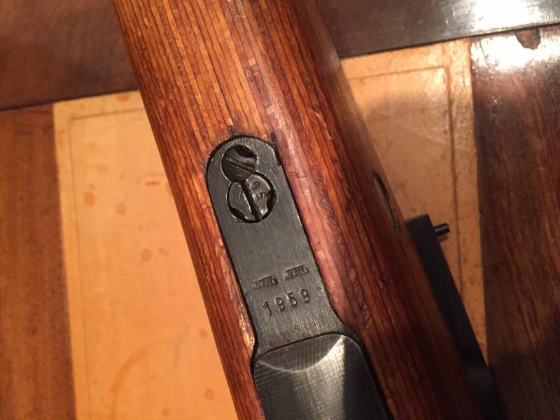

jlppons
Mensajes: 2890
Registrado: 06 Nov 2006 01:01
Ubicación: Barcelona
Re: K98k de francotirador y réplicas.
Mensajepor jlppons » 27 Ago 2017 23:08
Mas fotos
 Aqui os lo dejo. Se vendió en 2.700€ si no recuerdo mal. La madera, aunque pone que no está tratada.. 90
 Aqui os lo dejo. Se vendió en 2.700€ si no recuerdo mal. La madera, aunque pone que no está tratada.. 91
 Aqui os lo dejo. Se vendió en 2.700€ si no recuerdo mal. La madera, aunque pone que no está tratada.. 92

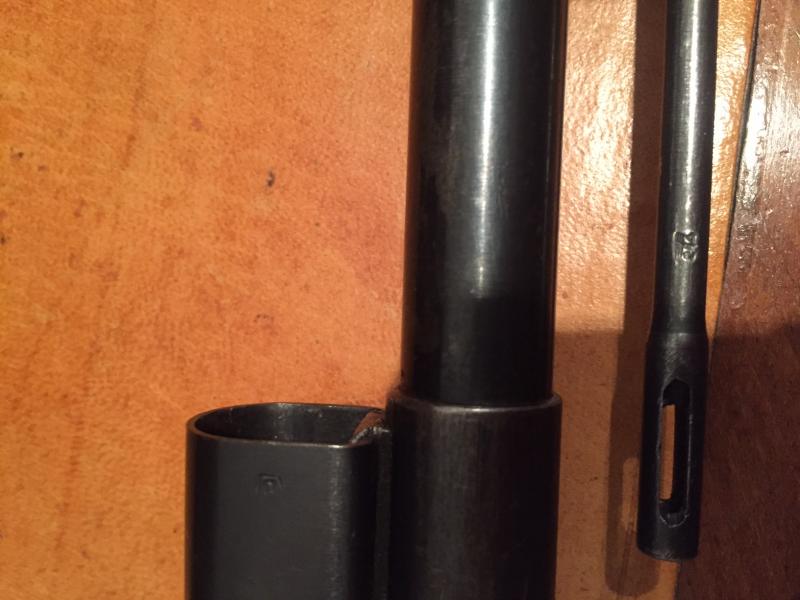

Mensajepor Chinchu » 28 Ago 2017 00:14
Buenas,
No deja de ser una opinión, pero observo en las dos últimas fotos una serie de detalles que me hacen pensar en un montaje posterior.
Por un lado las marcas en el tubo del visor Ajack, bajo la torreta de ajuste, que muestran las huellas de un montaje tipo suhler soldado. Por otro el exceso de "gallinas", solían ser más sobrios con los marcajes,normalmente llevaban un número de dos cifras, (a veces el número de serie completo), y el código de fabricante, pero sólo una vez. Pero esto no es una ciencia exacta, aunque las marcas de antiguas anillas soldadas sí me da qué pensar.
Saludos,
