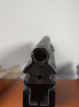

Si le sueldas una pieza de esas te seguirá pegando la vaina el problema es que la ventana es corta
Hace años aúnas Franchi les pasaba eso con las vainas de 70 y los armeros limaban la ventana para que no pegara la vaina y no se atascara

35whelen escribió:Si le sueldas una pieza de esas te seguirá pegando la vaina el problema es que la ventana es corta
no es corta
y si se suelda esa pieza que es original de HK para los G3
con esa pieza aumenta la superficie y no aboya la vaina

Si la sueldas te seguirá pegando
Estos rifles no los fabricaron para reutilizar las vainas
Si no para tirar muchos tiros

35whelen escribió:Al cetme le puedes atornillar cualquier carril de escopeta o rifle y vale cuatro perras
tu a tu Cetme C le has atornillado un rail al lomo ?

35whelen escribió:Si la sueldas te seguirá pegando
no en el borde donde pegan sin el
al soldar esa pieza el borde queda culto por esa pieza soldada

Si la sueldas luego la tendrás que quitar porque no te va a hacer nada
No serás el primero en otra página lo habían hecho
Mándame una foto si puedes de la parte de arriba del cetme yo no tengo ninguno

35whelen escribió:Si la sueldas luego la tendrás que quitar porque no te va a hacer nada
eso no es asi
se aboyan menos eso si
asi es el de g3 +/- el del cetme C es mas irregular

Me hace falta una foto de un cetme donde se pone el carril a continuación del alza
No tengo ningún conocido que tenga uno
Así te podré decir como se pone

TE DOY UN ADELANTO EL CETME NO SE TALADRA CON UNA BROCA SE TALADRA CON UN PUNZÓN

35whelen escribió:TE DOY UN ADELANTO EL CETME NO SE TALADRA CON UNA BROCA SE TALADRA CON UN PUNZÓN
Se marcará con un punzón (Más bien un granete) y se taladrar con una broca, digo yo...

EL QUE NO SABE LO QUE TIENE QUE HACER ES APRENDER
busca kit punzon de metal y formador de rosca tipo con sistema thermdrill optímum

QUE TÚ NO SEPAS HACER ALGO NO QUIERE DECIR QUE NO SE PUEDA HACER
ALGUNO TALADRABA ALUMINIO CON UNA BROCA DE TITANIO COMO SI TALADRARA ACERO INOXIDABLE O ALGÚN METAL MÁS DURO

Yo no le digo ala gente que atornille un carril eso te lo puede hacer un armero
Que yo no tenga un cetme no quiere decir que no haya tenido ninguno

Antes de que se legalizasen los cetmes (del cual más tarde tuve uno) ya tenía desde hace bastante tiempo un sabre xr-41 que es un clon de G3 con cañón match.
Ese sistema que dices ( punzon de metal y formador de rosca tipo con sistema thermdrill optímum) parece interesante, pero con una broca buena hago los taladros igualmente y las roscas con cualquiera de los juegos de machos que tengo y a los que llaman (Forrmadores de rosca) :lol: :lol:
Pero como muy bien han comentado un par de post más arriba la pared es tan fina que ni con un paso fino merece la pena porque ya entre otras cosas porque nada que sobresalga él tornillo roza al cielo por lo que es infinitamente mejor soldado.
Y ya que sueldas un carril, pues le sueldas largo y así puedes poner un de la longitud que quieras y que las anillas caigan bien, o un visor tipo scout muy lejos del ojo, o un holografico+magnificador+visor nocturno más adelante...

Vamos a ver si taladras con una broca y la chapa tiene un mm sigue teniendo un mm y ahí no puedes sacar ninguna rosca
Si taladras con un punzón una chapa de un mm la chapa la alarga sobre 4 mm y ahí si puedes sacar rosca y se queda fuerte
Sigo necesitando foto del lomo del cetme donde se pone el carril para poder explicarlo no puedo hacerlo de memoria porque pondría alguna cosa que no esta
PARA MÁS EJEMPLO LO PUEDES VER EN ABRAZADERAS DE FONTANERIA QUE SON DE CHAPA Y VERÁS LO QUE ALARGA LA CHAPA Y AHÍ VAN 3 ROSCAS CON PUNZÓN NO CON BROCA ESE ES UN BUEN EJEMPLO QUE CUALQUIERA LO PUEDE VER Y SABRÁ DE LO QUE HABLO

La diferencia es que esto te lo podría hacer cualquier armero y no tendrías que mandar el rifle a tal sitio y desde luego por lo que han puesto ya no serías el primero que se desoldara la soldadura no creo que pase más veces pero ahí está
