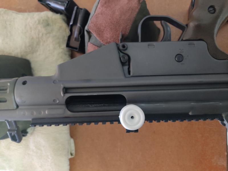

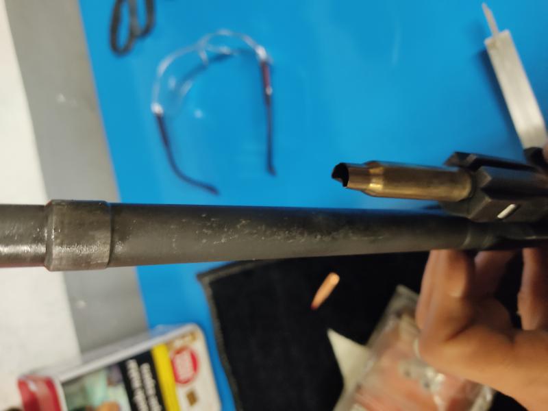

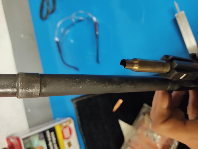

Este finde he vuelto a disparar con el Cetme después de mucho tiempo guardado en el armero.
Estuve probando un deflector casero con la esperanza que las vainas no salieran tan mordidas ahora que voy a emepezar a recargarlas.
La verdad es que no funcionó como me esperaba, las vainas salían mordidas (aunque luego pude recuperar algunas de prueba con el die).
Pensaba que el deflector quedaba muy corto y no impedía que las vainas impactaran en el borde de la ventana de expulsión.

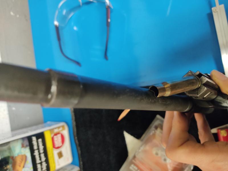

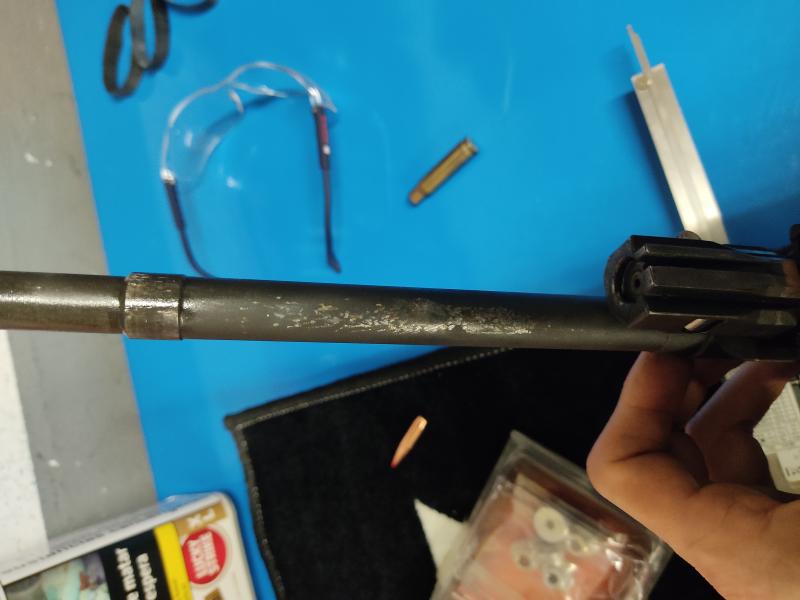

La cuestión es q cuando desmonté el Cetme en casa para limpiarlo, me percaté que lo que estaba marcado, donde parecía que habían ido impactando las vainas al ser expulsadas, no era en la ventana de expulsión, sino en la parte inferior del tubo guía del muelle de retorno.
De hecho, las mordidas son bastante compatibles con impactar con un borde redondo, y no con uno agudo, y había muchas marcas, de los cartuchos que he ido tirando estos años, mientras q en la ventana de expulsión apenas había (y creo que fuero provocadas por el rebote de la vaina en el deflector casero). Además estaba más marcada la parte izquierda, mirando de frente el portacierre, en la dirección lógica por la trayectoria de expulsión de los cartuchos.
¿Os sucede lo mismo en vuestros Cetmes?

Buenas, no he observado eso, puede ser que la uña ejerza mucha presión o la cabeza del cierre tenga mucha holgura.
A partir de ahora me fijaré más.
