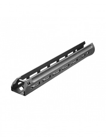

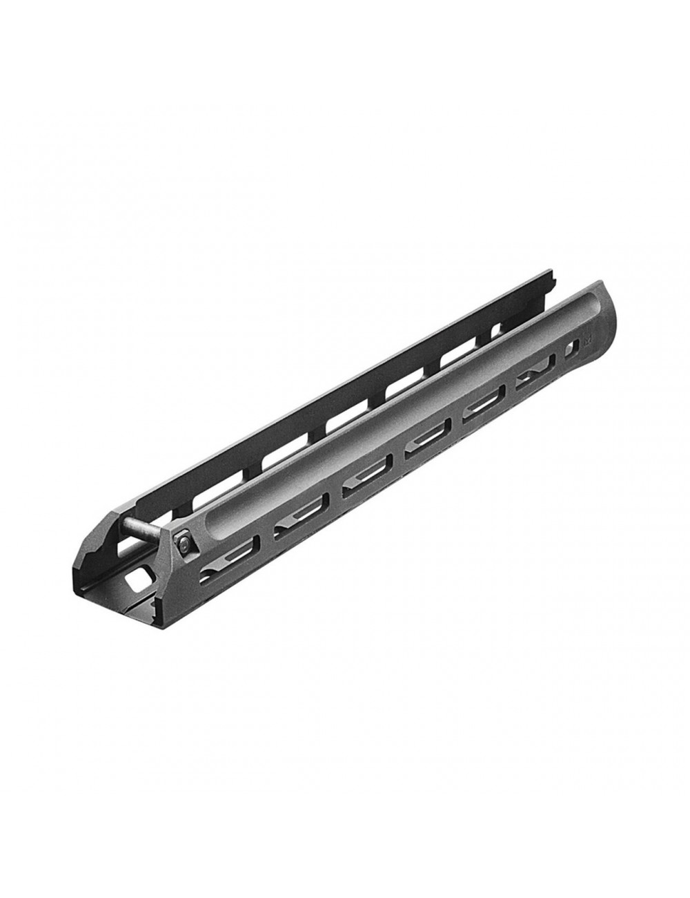

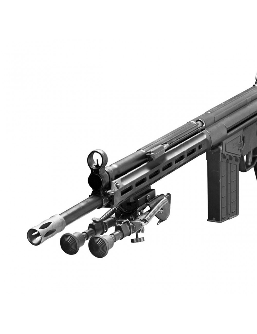

para el que quiera darle una imagen diferente a su CETME
para mi parecer es un poco caro https://polenartactical.com/shop/handgu ... ength.html cuando pueda me lo compro

YUNK escribió:para el que quiera darle una imagen diferente a su CETME
m-lok-handguard-for-hk-91-rifle-length (2).jpg para mi parecer es un poco caro https://polenartactical.com/shop/handgu ... ength.html cuando pueda me lo compro
A mí no me parece tan caro, "compañero"... pero, para gustos... colores :)
YUNK
Mensajes: 3558
Registrado: 15 May 2020 00:47
Re: muestra tu cetme
Mensajepor YUNK » 30 Abr 2021 12:57
pues si es caro
si dijéramos que tiene una utilidad aparte de ser solo guardamanos pues vale
como los guarda manos para los AK que se pueden montar holográficos o alguna mira telescópica
o como el KIT de guardamanos que hay en Rusia para el dragunov que se le puede montar una mira telescópica
pues sin casi 100 euros mas envió me parece caro

Mensajepor YUNK » 30 Abr 2021 12:58
es mas si eres un poco manitas te puedes hacer uno
con tubo de aluminio
con dos
uno para el cuerpo y el otro con el ancho de donde tiene que encajar en el CETME
y la pieza delantera donde encaja el pasador o te la haces o la compras
que la venden

YUNK escribió:
pues si es caro
Esos orificios alargados son en sí un sistema de montaje para accesorios que se llama M-Lok.
No necesitas tener todo el guardamanos lleno de raíles.

colito escribió::zombie2:
YUNK escribió:
pues si es caro
gracias por la aclaración
eso ya lo sabia

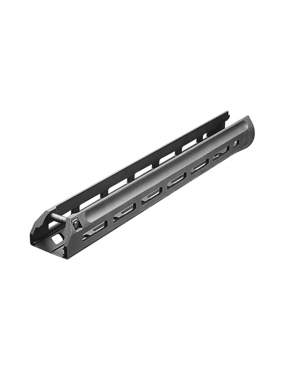

Mensajepor pyotr » 30 Abr 2021 15:00
Pues no parece muy caro al ser de polimero,si fuese de aluminio seguro que pasaria de 300
YUNK
Mensajes: 3558
Mensajepor YUNK » 30 Abr 2021 15:21
pyotr escribió:Pues no parece muy caro al ser de polimero,si fuese de aluminio seguro que pasaria de 300
donde pone que es de polímero...?
es de Aluminio 6061 T6 anodizado negro
