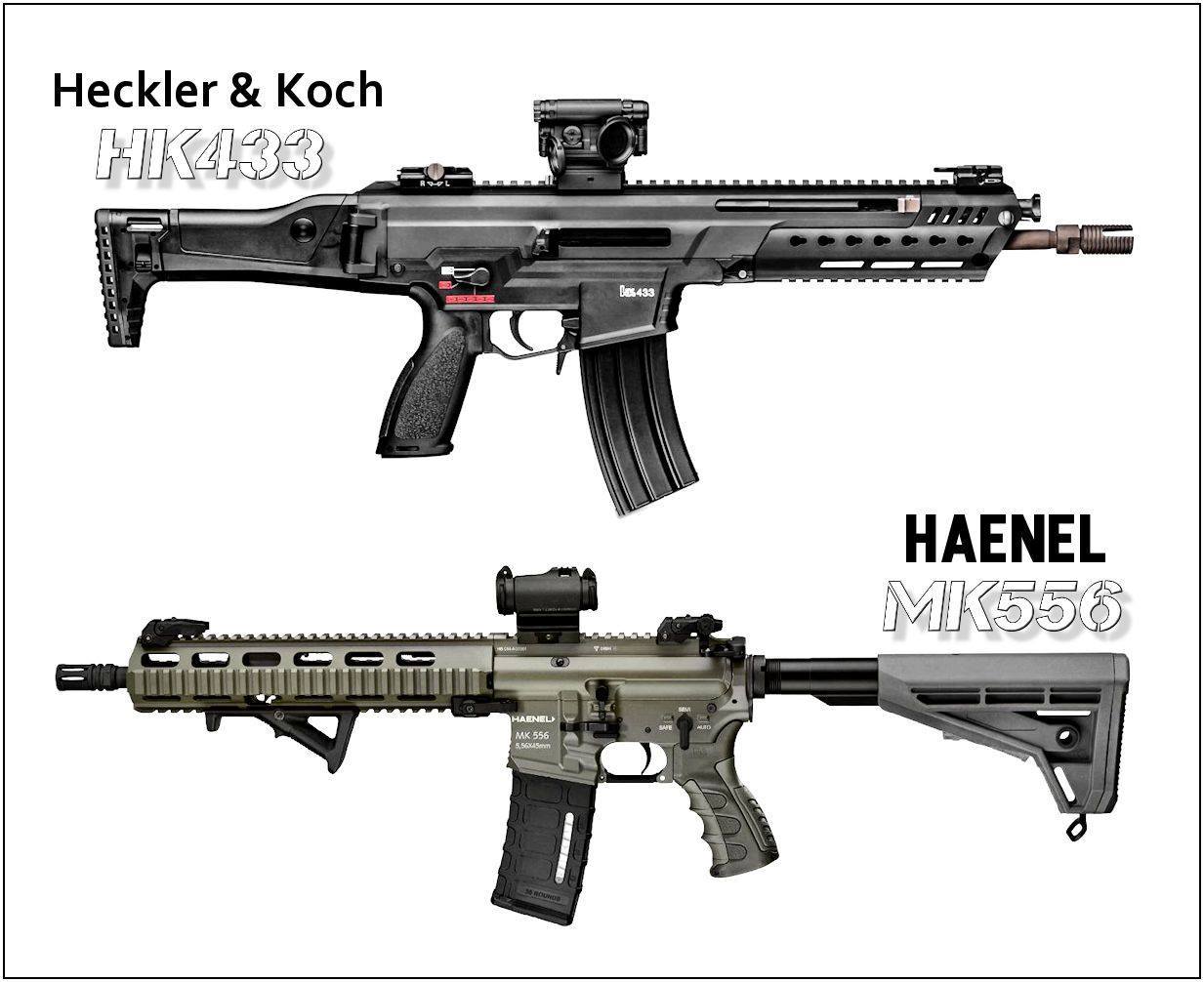

Al final parece que alemania lo cambiara por el hk 433?
https://www.heckler-koch.com/en/product ... rview.html
Basicamente lower de ar 15,cierre y cerrojo sera el mismo que el del g 36(es decir el del ar 18) porque mantiene culata plegable y luego meten la palanca de carga muy "estilo" g3/cetme/mp5/hk33... Y todo esto con posibilidades de cambio de cañon.Y eso si,upper de aluminio nada de polimero
Puede que como pasa con el hk 416 hagan una variante civil,la palanca en el lateral puede ser mas facil de montar algo que se nota en ipsc.Pero en todo caso seria del 223 rem asi que aqui nada..
Parece ser que gano a la propuesta de steyr/rheinmetall
https://www.steyr-arms.com/en/military- ... s/stm-556/
Este si que es mucho mas ar 15,upper con rail monolitico(beneficioso para no perder el cero de punteroslaser por ejemplo) y tambien con capacidad de cambio de cañon rapido.

Este año se supone que van a decidir que hacen, solo hay dos opciones:
HK 433
MK 556
HK 433
MK 556

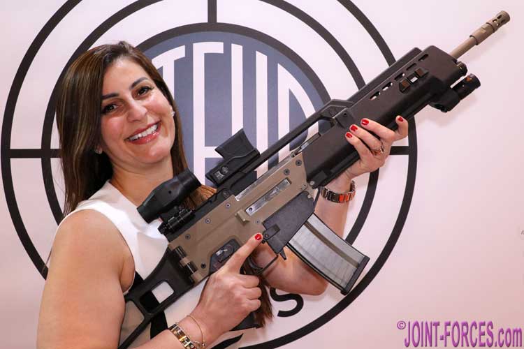

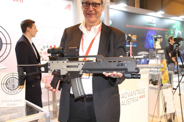

Steyr propone mejorar el arma:
Cajón de mecanismos de aluminio.
Otro cañón
Brocal para cargador OTAN

Por ahora, el sustituto del HK G36 se va a hacer esperar.
Va a ser adquirida a partir de mediados del 2020.
Va a ser escogido entre Haenel con el MK556 y Heckler & Koch con el HK416 y el HK433.

Hola, soy Octavio Díez Cámara, el autor de la tercera de las fotos que IVAN-HK publica en su respuesta de 29/11 sin tenir mi autorización expresa ni hacer mención a su autoria y origen.
Opino que debe respetarse al máximo por todos en copywright en imágenes, textos y demàs.
Saludos¡¡¡
Saludos¡¡¡
