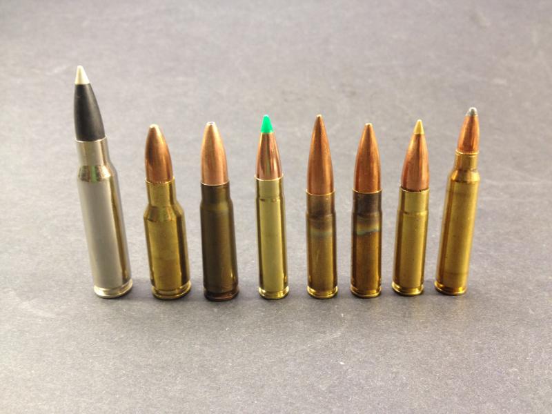

Si los metes en el del clásico "M16" alguno es menos de 30, otros igual... pero el tema es ya que inviertes en nueva munición, y los "uppers" de los M4 y M16, aprovecha y compra otros cargadores, con eso te aseguras de portar de serie 30 o 35...
Sobre el tamaño de las municiones:
308 Winchester
30 AR
7.62×39
7.62x40WT
300 AAC Blackout 125 OTM,
300 AAC Blackout 220 OTM (subsonica)
300 AAC Blackout 125 Accutip
5.56x45mm

Hola,
A la foto se podrian añadir el 6x45 y el 6.8SPC.
Ningun 7.62 en una carabina tipo M16 cargando en doble columna puede competir con estos no siendo otro deribado exotico de base typo 308w.
Es mas el 5.56 M855 tiene mas velocidad y energia a 300 yards que ninguno de los otros 7.62. Obviamente exclueno el 30AR que es de carga en una sola columna (7-9 balas maximo) y el 308winchester /7.62x51 que necesita el chasis y cargadores mas grandes.
Tambien falta el popular 6.5LBC/Grendel y aunque es muy interesante el angulo agresivo del casquillo genera dificulades de carga en hambientes sucios y/o humedos.
No siendo el 5.56mm Quizas el calibre perfecto para infanteria ligera seria el de 6mm. El 6x45 podria ser
evaluado y el casquillo redimensionado ligeramente o tambien un derivado del 6.8spc como el hagar podria usarse con gran exito con balas de 5.1 a 5.8 gramos
que proporcionarian una mejora ballistica y terminal importante sin incrementar dastricamente el peso operativo del equipo de combate.
