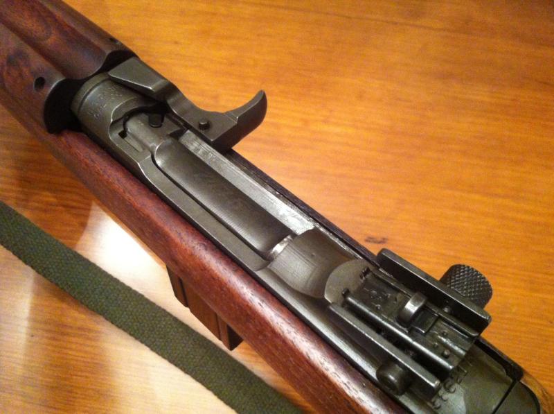

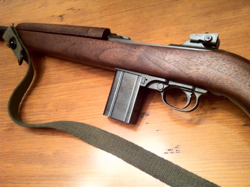

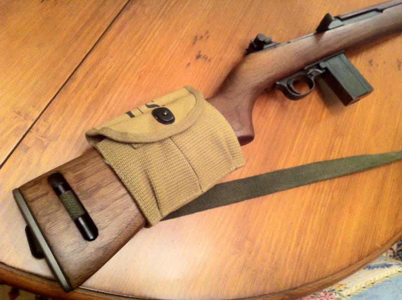

Os subo unas fotos de la que yo tengo. Se trata de una unidad fabricada por Winchester en 1944 y entregada posteriormente a la policía austríaca. Las maderas sin embargo son RockOla y lleva la anilla el tipo 3 con engarce para bayoneta. Como ya sabéis, en la fabricación de las M1 participaron distintos contratistas, siendo los que fabricaron mayor número de unidades Inland y Winchester. Lo más habitual hoy en día es encontrar unidades con piezas de distinta procedencia, cuestión que no presenta problemas ya que la producción se diseñó pensando en la intercambiabilidad.

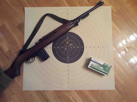

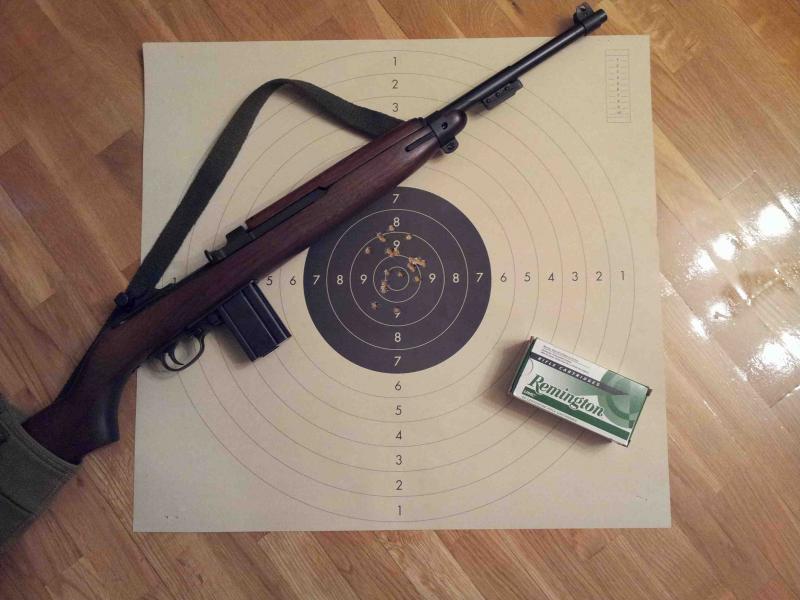

Por si a alguien le entran dudas sobre la capacidad de esta pequeña carabina de agrupar como Dios manda...os muestro un blanco de esta misma tarde a 50 metros con apoyo y munición comercial Remington blindada.
Lo mejor es que a 100m y sin apoyo, las agrupaciones que se consiguen pueden ser también muy buenas. Subiré foto de mi próxima tirada en tendido a 100m con la carabina.
No es que sea para competir en Bench Rest pero creo que la M1 cumple muy dignamente su cometido.

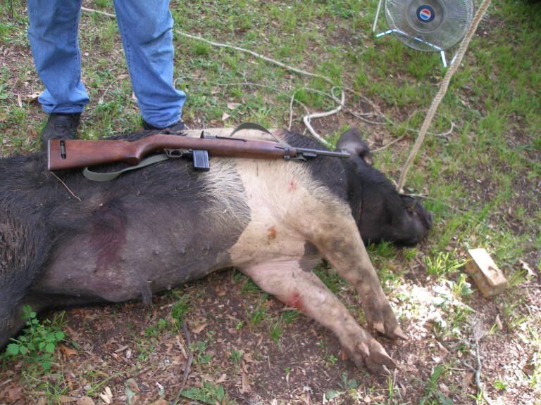

Jaimetralleta. No te tienes que dirigir a mi, para darme unas explicaciones, de un calibre que es escaso para abatir a un jabali. Se las tienes que dar a Brugent. Yo ya se a que atenerme, es èl, el que tiene dudas. Yo no. Por eso, no uso este calibre, por que no vale para los fines que yo busco, y es un abate limpio y contundente. De cerca y de lejos. Ya le han dado compañeros fè, de que es lo que ocurre. Aqui, los jabalies, no son como los de otros paises. Tienen bastante mas vitalidad, bravura y adrenalina para irse con el cargador de una M1 ( que en este pais son de 2+1 ), y morir donde cristo pego las cuatro voces. Aqui no se trata de colapsar las lineas medicas del enemigo. Aqui se trata de que el bicho se quede a lo sumo cerca del puesto, cuando no al lado o en el lugar hacia donde le tires. El 30 Carbine, es a todas luces escaso, por peso y por energia. La punta se queda en cualquier rama de cierto grosor, o se desvia. No hablo de matar. Hablo de abatir. El jabali en este pais se pasa las formulas empiricas por el forro de la piel.
Puede llevarlo a cazar, y puede matar con el todo la fauna de este pais. Y con un .17 HMR tambien. Los riesgos los asume el.
Es una bonita carabina, disfruta de ella.
Pd. Por cierto, eso es una cerda, y esta atada. Aqui los nuestros tienen el riesgo de que van sueltos.

Josetxu,
Perdona por referirme a ti pero en una cosa te doy la razon. yo no cazaria con ese pero no por duda a las puntas pero para no arañarlo o dañarlo sobre todo en cazerias que uno no puede estar pendiente de esas cosas. Lo trataria con mucho cariño siendo una pieza autentica y de mi abuelo.
Brugent,
Por un lado es un recuerdo bonito pero por el otro al final es una cosa material y no nos lo vamos a llevar con nosotros a no ser que nos entierren con ello como a los faraones.
Te lo comente lo de las puntas por que hay mucho que se desconoce acerca de las puntas. El de la foto es un cerdo salvaje ferral/mezclado que se atrapo en un lazo. Un problema gordo para los granjeros. Por supuesto las sierras de galicia y la sierra de porto los tenemos bastante grandes y caen igual que los de todos lados a no ser que lleven chaleco antibalas. Dile a tu abuelo que te la regale y luego cuidala con cariño. Luego para cazar algo con menos valor y de batalla igual te resulta mas atractivo.
Brugent,
