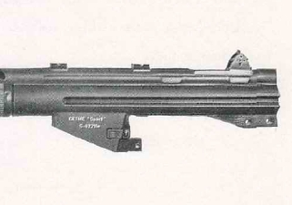

El pistolete "NAVY" como el de la foto de que esta hecho? es polimero o metal?
oteflo
Mensajes: 3385
Registrado: 27 Mar 2011 00:43
Re: pistolete del cetme, pieza fundamental??? duda tecnica.
Mensajepor oteflo » 11 Abr 2013 20:45
elsantoangel escribió:El pistolete "NAVY" como el de la foto de que esta hecho? es polimero o metal?
Juraría que es en su mayor parte polimero...de ahí su nombre por la mayor resistencia a la corrosión del mar!

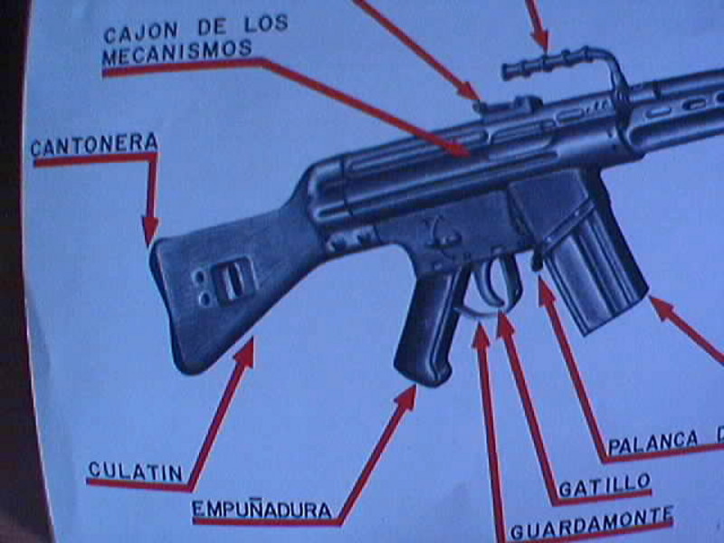

Esto es el cajón de mecanismos
hola, pues a ver si alguien me aclara la duda. el pistolete del cetme es pieza fundamental? si o no.
pongo 40
Cajón de mecanismos.jpg (37.02 KiB) Visto 1912 veces

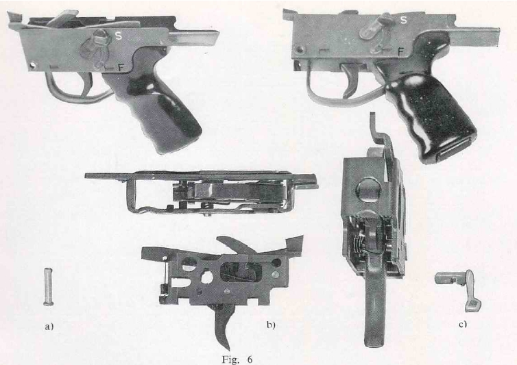

Esto es la empuñadura, con caja de disparo en el interior
pongo 50
El óxido y los polí­ticos.

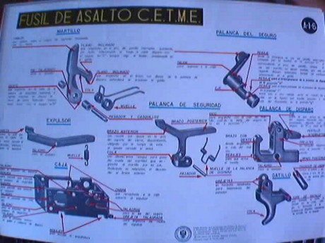

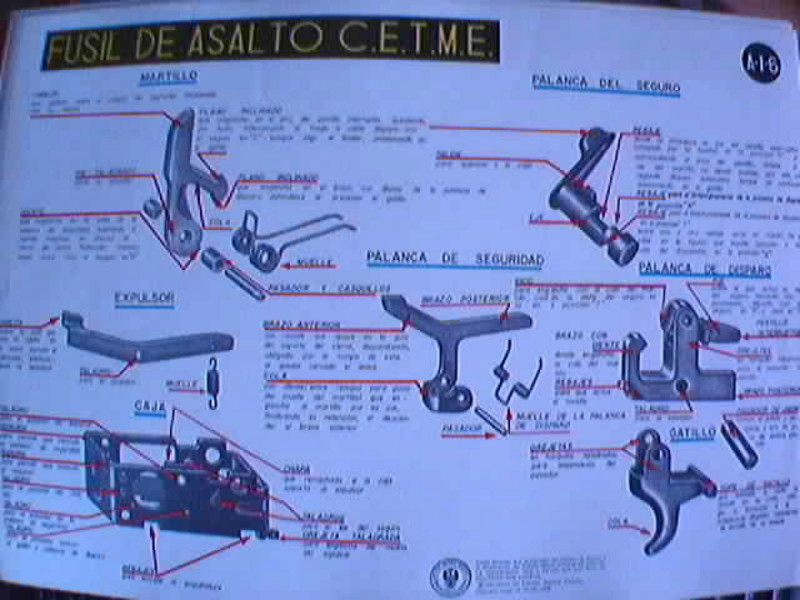

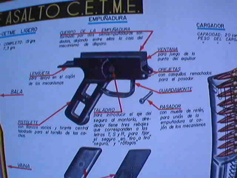

Laminas del centro de ayudas a la enseñanza enseñanza
pongo 60
pongo 61
pongo 62

Mensajepor silverive » 19 Dic 2017 06:59
Buenos días,
No conocía esas láminas, vaya despieces!! Se pueden conseguir a día de hoy? Muchas gracias
