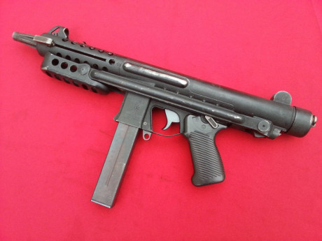

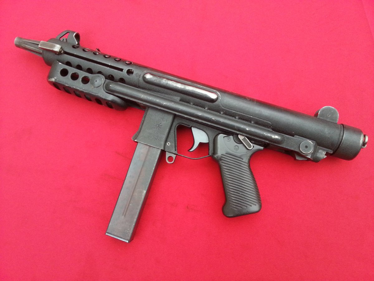

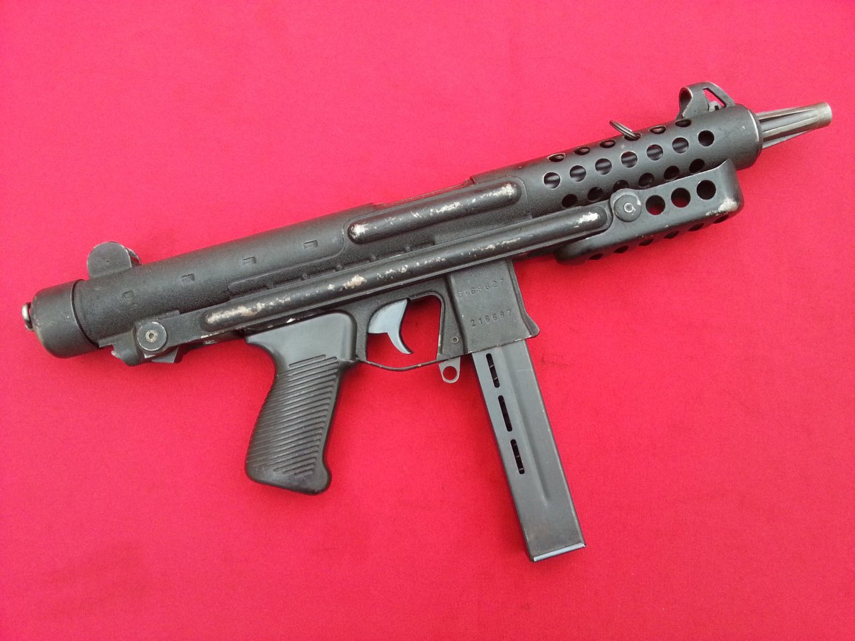

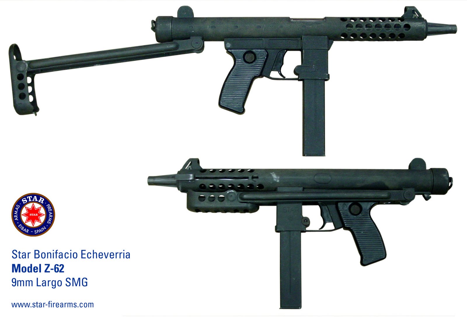

Fotos de la Star Z 62
Quisiera saber, si es posible, las diferencias que existían entre los modelos citados; aunque si sale 50
Quisiera saber, si es posible, las diferencias que existían entre los modelos citados; aunque si sale 51
Quisiera saber, si es posible, las diferencias que existían entre los modelos citados; aunque si sale 52

Mensajepor Manueles » 28 Feb 2020 21:20
Mi vecino Andrés en el trabajo tuvo el Z 70 y la diferencia que tenia con el Z 70 B era el selector de tiro en el modelo B . que era una palanca manual lateral.
En el modelo Z 70 y Z 62 el selector de tiro era el mismo gatillo oprimiendo mas arriba o mas abajo.
el Z.62 calibre 9 largo el Z 70 y el Z 70 B calibre 9 parabellum.
el Z 70 B también tenían alguna diferencia en el sistema de sacar el cargador de 30 o 20 cartuchos. la palanca en vez de lateral estaba detrás de la entrada del cargador
EL Z 63 NO SE LO QUE ES.
En la foto funcionarios del servicio especial de vigilancia fiscal con la Z 45 en 9 largo y selector de tiro en gatillo doble.
saludos

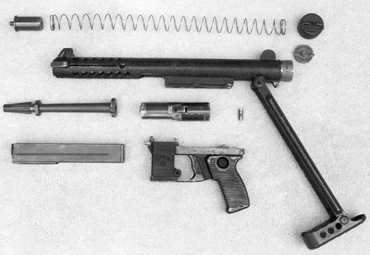

despiece basico de la Z 62 , esta en concreto esta recamarada en calibre 9mm Parabellum , com lo atestigua el cargador , resaltado la chapa de engruesamiento

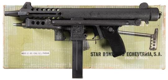

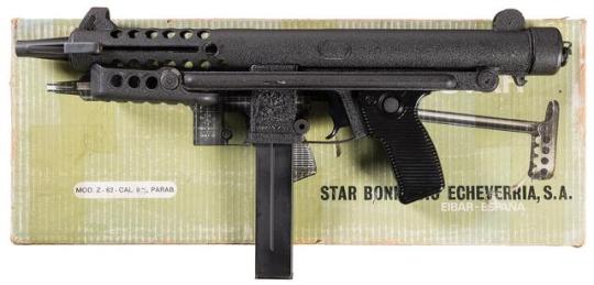

Mensajepor bonifacio » 28 Feb 2020 21:23
Star Z 70 sobre una caja de Star Z 62 original
Quisiera saber, si es posible, las diferencias que existían entre los modelos citados; aunque si sale 80

Mensajepor bonifacio » 28 Feb 2020 21:30
Hola Manueles , el Z 63 fue la version de la Z 62 del 9 largo y se fabrico en calibre OTAN 9mm Parabellum , cuando el ejercito adopto el calibre 9mm Parabellum , lo cambiaron de modelo y se llamo Star Z 70

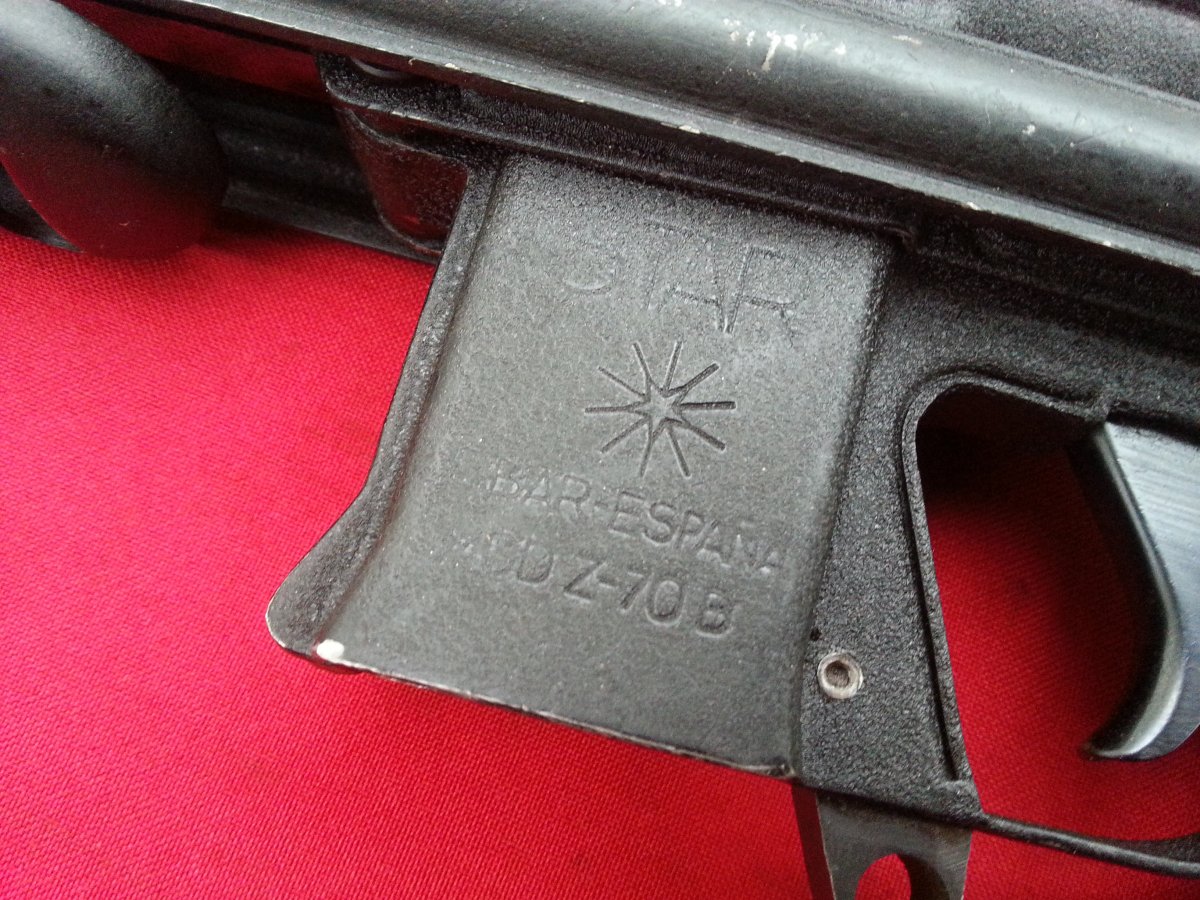

Aqui unas fotos de la Star Z 70B
