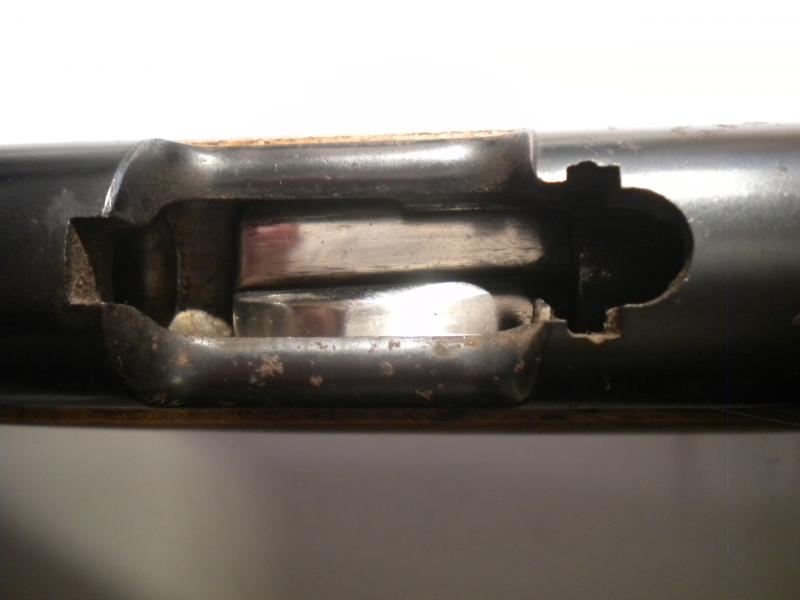

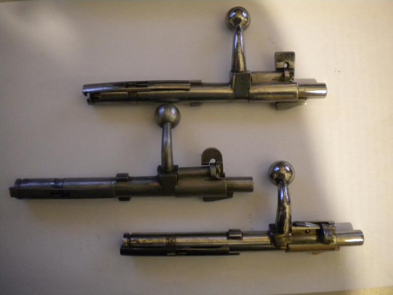

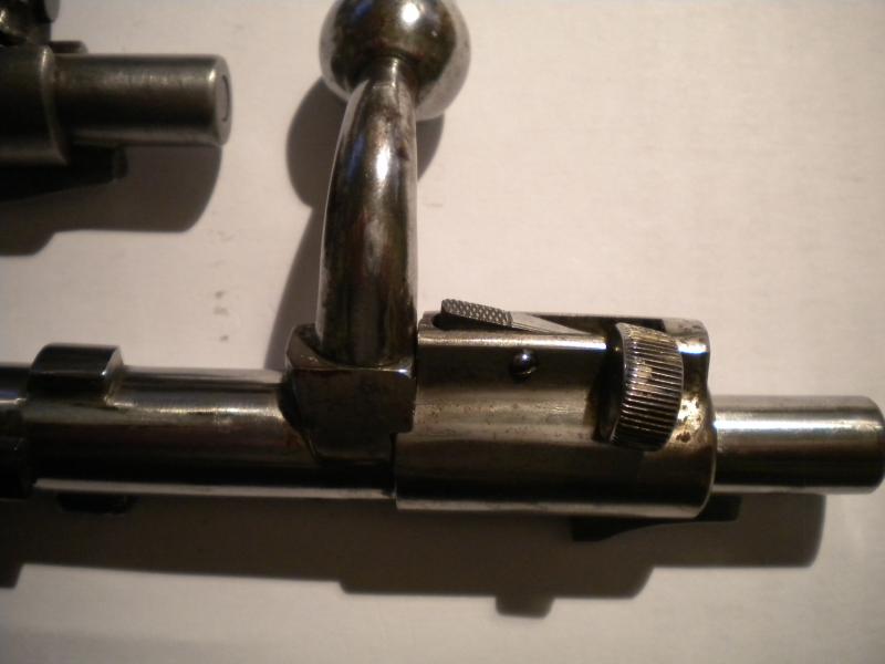

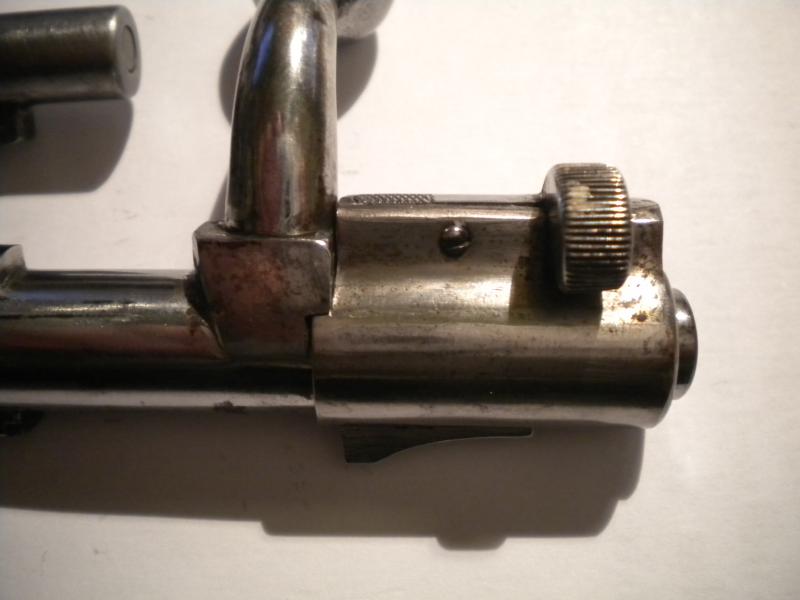

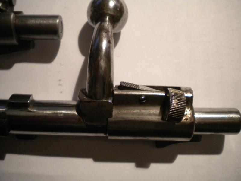

Hola, buscando datos de una de mis destroyer me he encontrado con este tema, y veo que la destroyer que sale en el artículo es igual que una de las mías, osea que me aprovecho un poco de esta circunstancia para preguntar si alguien sabe dónde conseguir un peine de 9mm para ella ya que no tiene cargador como muy bien se ve en las fotos que tenéis expuestas.
Deciros que la mía es del año 1924 y su nº de fabricación es un mil y poco.
Os pongo unas fotos del cerrojo y de la parte donde entra el peine por si alguno sabe donde conseguir el dichoso peine.
Un saludo para todos y gracias por la exposición de la carabina.
Pinchando encima de las fotos se ven con más detalle.
Gracias a todos..

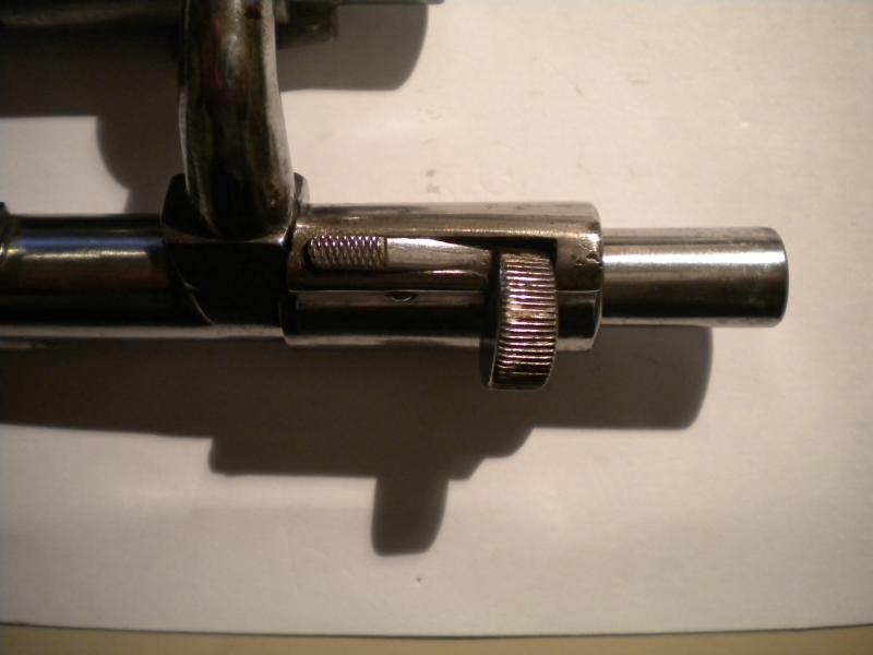

Hola, estoy recabando toda la información que puedo, sobre una carabina de mi propiedad. Es una Destroyer 60
Seguro quitado.
Hola, estoy recabando toda la información que puedo, sobre una carabina de mi propiedad. Es una Destroyer 61
Seguro puesto
Hola, estoy recabando toda la información que puedo, sobre una carabina de mi propiedad. Es una Destroyer 62
Detalle del seguro del cerrojo en posición de seguro

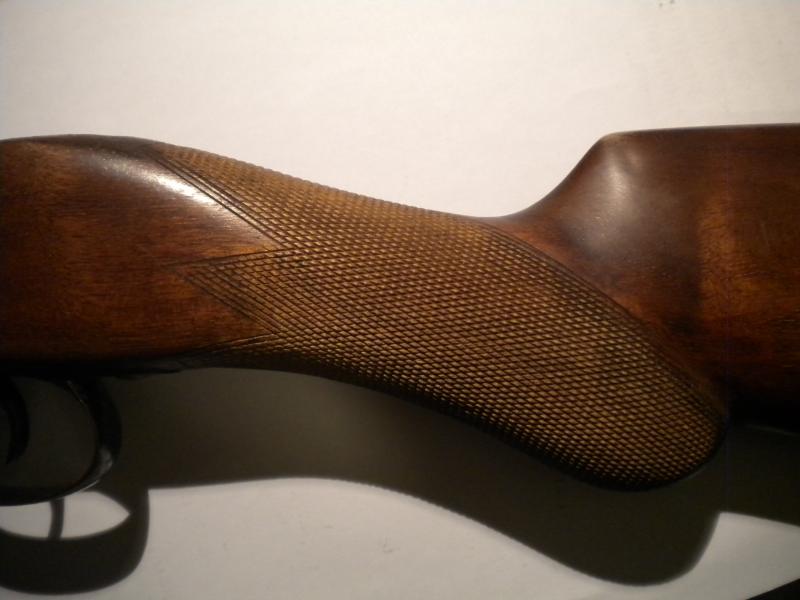

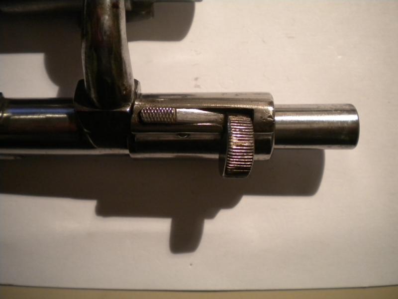

Unas fotejos mas del picado, de la entrada del dichoso peine y cerrojos de los modelos que tengo, que por cierto no se pueden poner más que en su propia carabina.
:cow: :cow:
Gracias por el manual del arma :D :D
Hola, estoy recabando toda la información que puedo, sobre una carabina de mi propiedad. Es una Destroyer 70
Cerrojos
Hola, estoy recabando toda la información que puedo, sobre una carabina de mi propiedad. Es una Destroyer 71
Entrada municion y del peine.
Hola, estoy recabando toda la información que puedo, sobre una carabina de mi propiedad. Es una Destroyer 72
Picado culata.

Por otro lado, en la de mi amigo, el picado del pistolete parece hecho de encargo, sin embargo en la tuya es igual y con el acabado del resto de la madera.., tenía que venir de serie y quizá el dueño de la que yo puse lo repicó :roll: :roll:

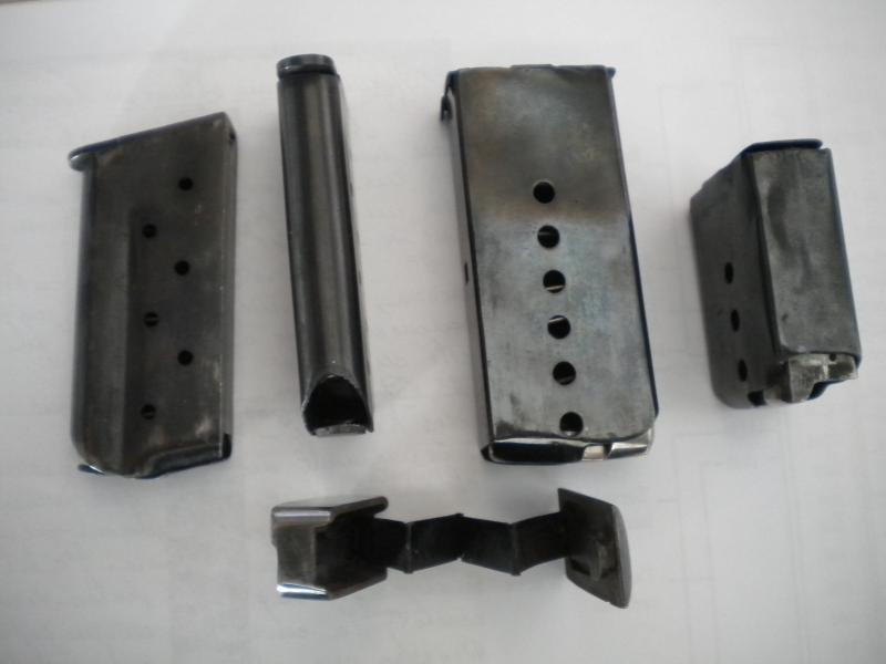

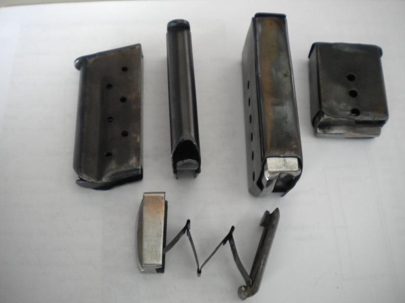

Mando un par de fotos de los cargadores monohilera, tresbolillo y del sistema de alimentación por recámara que tambien es de tresbolillo.
Hola, estoy recabando toda la información que puedo, sobre una carabina de mi propiedad. Es una Destroyer 100
Cargadores
Hola, estoy recabando toda la información que puedo, sobre una carabina de mi propiedad. Es una Destroyer 101
Cargadores

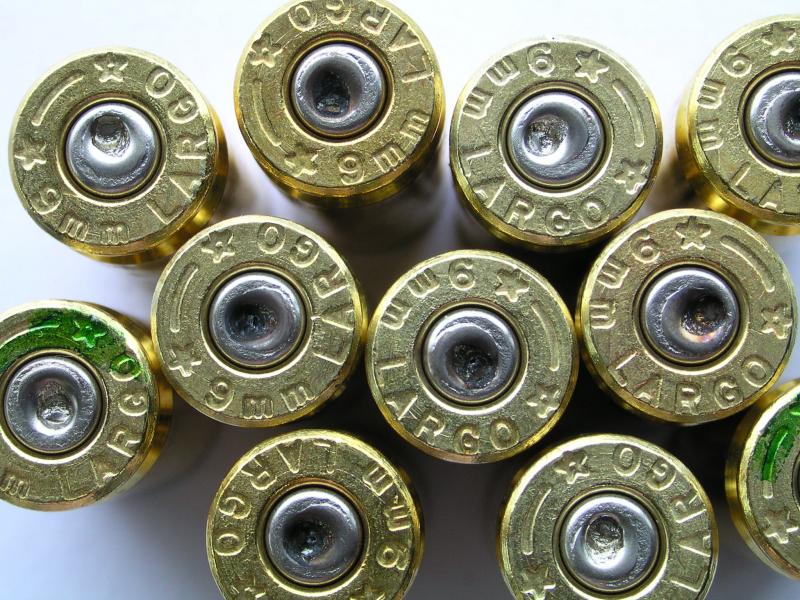

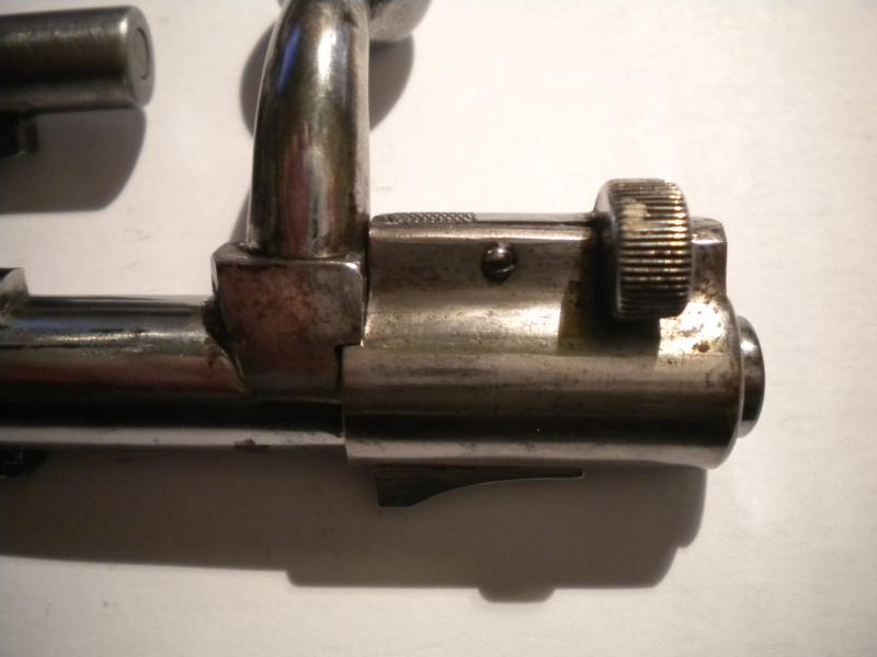

¿Hay alguien que haya tenido que ajustar la aguja percutora de la Destroyer por qué con el tiempo y los tiros vaya girando sola sobre su base y se vaya alargando?.
Adjunto fotografías de algunos de los últimos casquillos donde se ve negro el agujero del pistón, cci500sp, y me pregunto si no será que lo está perforando.
Recarga hecha con 5 grs de Optima A, LTC 32,20, punta RG RN encamisada 124 grs 355".
La vaina con el culote con la marca de color verde, en lugar de 5 grs de Optima A, fueron 5 grs. de FIL 41.
Con la munición original los signos de sobrepresión se mantienen, pero el agujero negro ¿quemado?, solo se ve en raras ocasiones (de 50 cartuchos unas 5 ó 6 veces, mientras que con la recargada de 50 cartuchos disparados más de la mitad de las veces). Supongo tambien que los pistones cci sean más blandos que los originales berdan de Santa Bárbara.
Miguel

A mi me ha pasado, la solución apretar bien la nuez en la aguja percutora :wink:

Gracias Marroyol, así lo haré.
