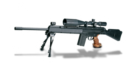

Esta máquina,lanzando pepinos de 200 grains,tiene que ser....¡lo más!
:rifle:

MAZO19 escribió:Esta máquina,lanzando pepinos de 200 grains,tiene que ser....¡lo más!
:rifle:
y se sabe algún dato mas de esta preciosidad?
gracias

Bueno,hasta donde yo sé es que se llama PTR MSG91SS, de la marca JLD y que en las tierras yankis está por los 2800 Dólares, osea que....para traerlo a Spain,aparte de que nos lo hiciesen en el calibre 307Win..... Tendríamos que presuponerle las ganancias que se manejan por estos lares...osea que...hacha cálculos :(

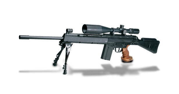

Luego tenemos el LUXDEFTEC HG1 versión civil inspirada en el famoso H&K PSG-1,que se puede solicitar a la fábrica en varios calibres,pero en España solo lo traen en 307Win. y en cuanto al precio,estamos igual,un pastuflo.Por eso creo que el cambiar el cañon de nuestro cetme sería más económico para algunos que esperar a ahorrar para poder comprar uno de estos monstruos económicamente hablando. :sniper
