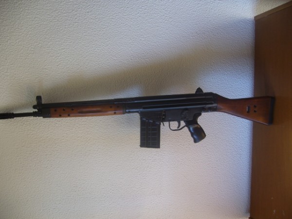

Gracias por la contestación, Bonifacio y Ermitanio.

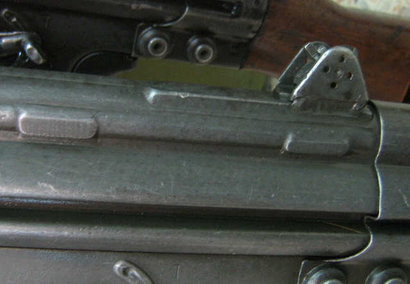

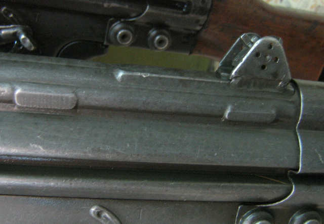

Una pregunta más, los topes a que me refiero son los que se ven en la foto adjunta.
¿Es lo que Ermitanio ha descrito?
Me da la impresión que sólo deben cumplir una función muy simple como es la de impedir el corrimiento, ya que si fuera como dice Ermitanio (unos alojamientos para las garras) el "tope" que está justo a la misma altura de la mira no tendría porque estar ahí sino más adelante.

Perdón por el retraso en responderte, pero es que me pasé gran parte de la tarde de ayer visionando fotos de armazones, tanto de CETME como de HK en las versiones G3 y MP5. Y dirás ¿¿¿Para qué
Pues es que tras ver tu foto me hiciste dudar de mi memoria, la cual por cierto falla más que una escopeta de feria. Y tras muchas fotos aún no me quedó claro el asunto. Algunos armazones parecen tener simplemente dos resaltes, tanto por estampación como por soldadura; otros y con los mismos medios de creación, parece que en los resaltes tienen una pequeña oquedad en su base para que se enganchen mejor las garras de la montura.
Total que al final estoy yo peor que tú.
Respecto a la meseta que se encuentra delante del alza, no entiendo muy bien lo que quieres decir, pero te aclaro que las monturas que creó ENOSA, similares a las STANAG alemanas, empleaban un "marco" rectangular, el cual encajaba "abrazando" el alza, de tal forma que impedía su desplazamiento.

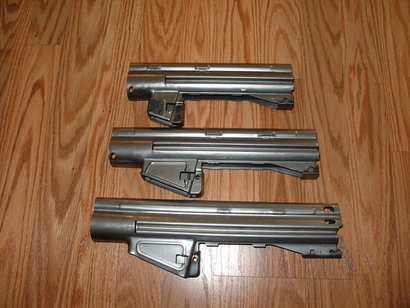

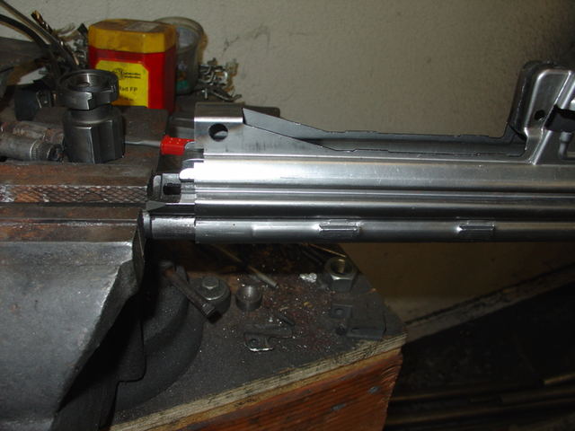

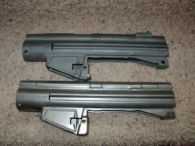

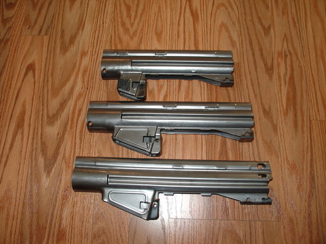

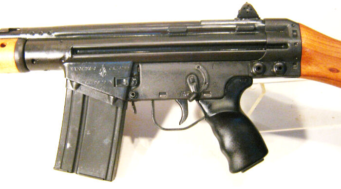

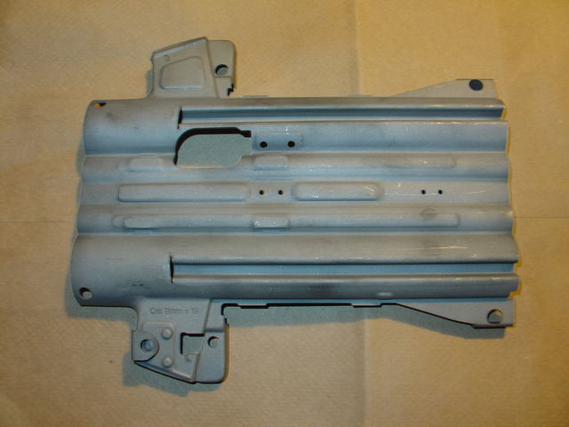

Incluyo más fotos de armazones HK, tanto de G3 como de MP5.
Ambos emplean encastres o resaltes iguales, pues emplean la misma montura.
Podrás comprobar que hay para todos los gustos y formas de resaltes.

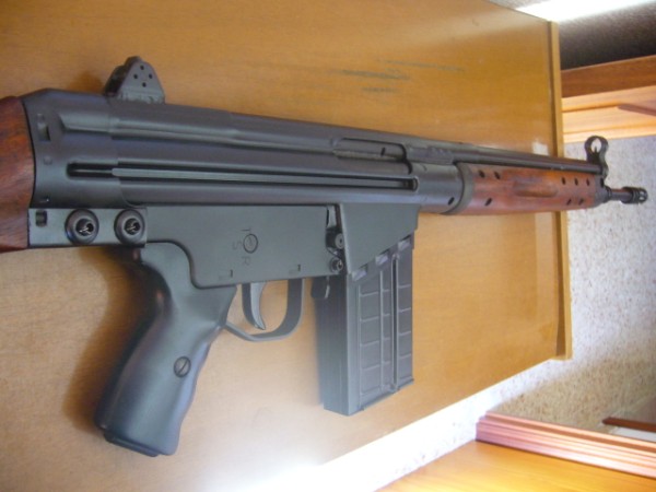

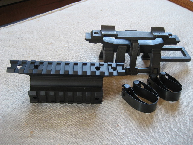

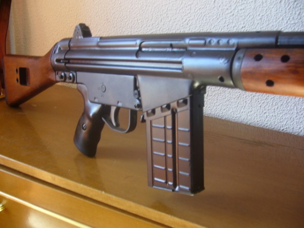

Hola de nuevo Ermitanio.

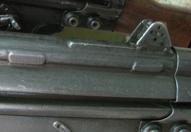

En contestación a tu respuesta, no me refería a la meseta delante del alza, sino al tope que también va dispuesto en su misma vertical.
Tal vez como la foto que incluí no se veía entera haya provocado cierta confusión en mi pregunta.

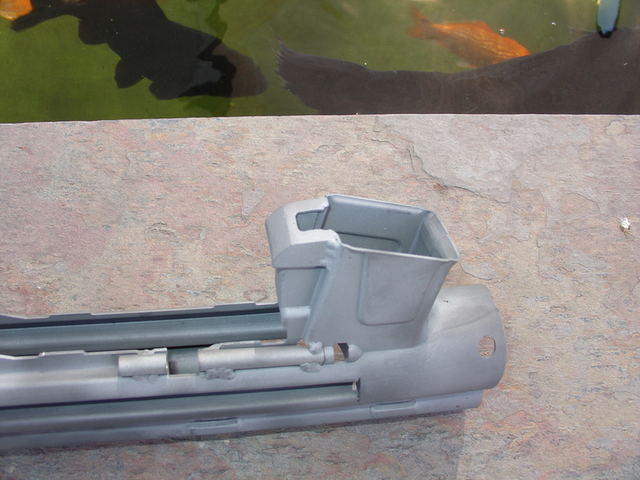

Añado pues la misma foto donde se aprecian (ahora sí los dos "topes") y otra foto más.
En mi opinión, las patas de la montura Stanag se situarían entre ambos topes, con lo cual se impediría su corrimiento tanto hacia delante como hacia atrás.
Las monturas Enosa a que te refieres, son idénticas a las Stanag, salvo por el añadido del anillo rectangular que abraza el alza con idéntico fin. Eran producto nacional y son raras de encontrar, por esa misma razón. (Destruidas)

Pues vaya
ahora que te he entendido lo que querías decir respecto al "tope" me he quedado peor de lo que estaba,pues llevas razón; se supone que si las garras de la montura enganchasen en los mismos (especialmente en las ENOSA) estos resaltes debieran ir más adelantados.
El caso es que viendo fotos de varios HK, las monturas van a la altura de los dichosos resaltes, ahora no sabría decir si justo encima o delante/detrás.
Cada vez lo tengo menos claro, la verdad.

Re: COMO REPARAR ARAÑAZOS EN FOSFATADO VERDE DE CETME C?

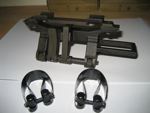

Pero si os ponéis en situación, se colocan las monturas ENOSA con las uñas por delante de los resaltes, enganchando el tope rectangular trasero en el alza. Al disparar, los topes (resaltes)impiden que la montura se despalace hacia atrás por efecto del retroceso, pero el rectángulo que engancha en el alza, por el mismo motivo, elimina el desplazamiento hacia delante, con lo que la montura queda perfectamente colocada y "clavada" sobre el armazón.
Ojo, siempre con las ENOSA, las STANAG alemanas y copias se desplazarían hacia delante porque no hay nada que se lo impida.

Gracias Phoenix por la aclaración, pero la verdad que siempre creí que las garras enganchaban "sobre" y no "delante/detras" de los dichosos resaltes.
Y como así lo creí.... ni me molesté en contrastar dicho dato, y claro, me pasa lo que me pasa.

Por cierto, yo siempre creí que las pinzas de la montura STANAG iban sobre los resaltes, pero era materialmente imposible, sobre todo en los modelos D y E, con el alza que luego llevaron los primeros L, hasta que conocí la existencia de esas monturas ENOSA hace unos años y me despejaron la incógnita.
Quién las pillara. De momento me conformo con hacerme unas.

bueno, bueno compañeros,, en cuanto a la reparacion del fosfatado de mi cetme,, , habiendo escuchado vuestras sabias opiniones y demas, he decidido pavonarlo en negro mate.
A ver que os parece,, saludos y gracias a todos.
