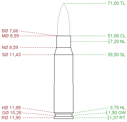

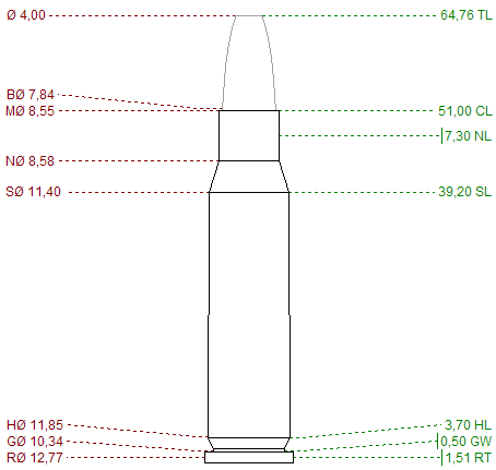

Pongo los esqumas de los dos calibres,son casi parecidos,pero a efectos practicos el 307w es un M,las puntas se chafan al entrar en la recamara,ademas de que tienes que alojarlas con sumo cuidado en el cargador.Respecto al 308w nada que objetar,un fabuloso calibre,muy versatil y con gran variedad de puntas y pesos,el 308w lo utilizo en un Sta.Barbara del 308 para recechos.
Alguien sabe realmente o a ciencia cierta que modificaciones se le realizan al CETME para que dispare 60
308w
Alguien sabe realmente o a ciencia cierta que modificaciones se le realizan al CETME para que dispare 61
307w
