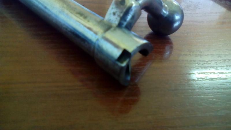

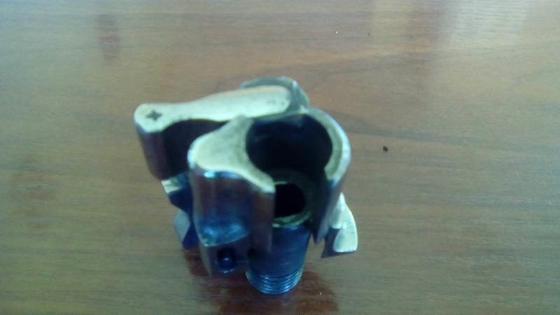

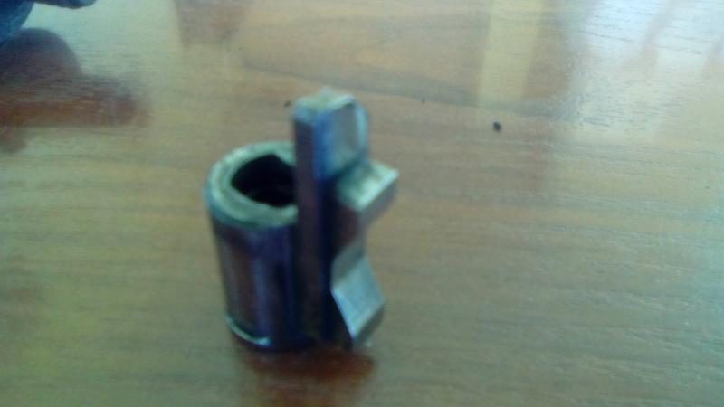

Esto es la nuez con el diente de disparo
Esto es el portaseguro con el seguro montado y desactivado
El cerrojo en su parte trasera tiene un corte en diagonal para montar el percutor al abrir el cerrojo, que empuja hacia atrás el diente de disparo de la nuez.
En la parte inferior de la foto, la muesca que se ve es donde actúa el seguro que impide abrir el cerrojo con el seguro puesto.
El óxido y los polí­ticos.
