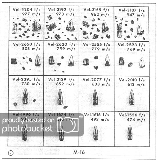

Re: El nuevo calibre para el ejercito USA
Cuando el 5.56 fragmenta,algo que se produce por encima de 2500fps,al desestabilizarse la bala,la presion por encima de esas velocidades hace que la chaquetilla de cobre se separe por el crimpado,dejando el plomo al descubierto que al ser mucho mas blando se fragmenta.
Vietnam es el mejor ejemplo de la letalidad y poder del 5.56x45 concretamente la variante m193,con m16 con cañones de 20 pulgadas sacaban velocidades de mas de 3200fps y si a eso le sumamos los combates a corta distancia el resultado era tremendo y devastador para los del vietcong(hubo informes de impactos en el hombro o gluteos que literalmete parecian mini explosiones)
Y Afganistán lo contrario,armas con cañones de 14.5 pulgadas,y la variante m855(62 grains respecto a los 55 de la m193 mas pesada y por ende ya menos velocidad que la m193) y si a eso le sumamos enfrentamientos y distancias de combate de 500 a 800 metros la eficacia queda notablemente reducida.
