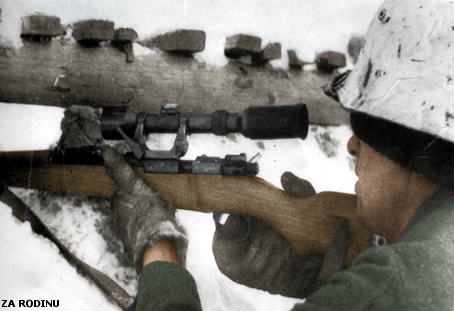

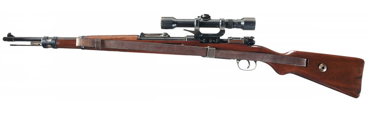

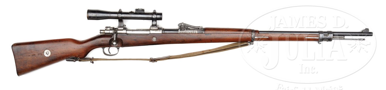

Si os parece bien, hacemos un breve repaso de los tipos de monturas y visores empleados desde el principio de la 2GM en orden cronológico de aparición.
PERÍODO DE ENTREGUERRAS
Acabada la IGM, uno de los errores del Ejército alemán fue no desarrollar un gran programa de instrucción de francotiradores y armas correspondientes antes de la IIGM. Tampoco ayudaron las limitaciones del tratado de Versalles, que prohibían expresamente los fusiles con óptica. La URSS, al contrario, desarrolló un gran programa que a la larga daría sus frutos.
Sorprendentemente, hay documentos alemanes de finales de la IGM en los que se dice que “la precisión de un G98 era igual con mira telescópica que sin mira, que se podía alcanzar el objetivo igualmente”. Pese a todo, hay constancia de que se ocultaron G98 y K98b con ópticas e incluso se montaron algunos en secreto pese a las restricciones. Pero durante los años 30, en vez de potenciar un programa de francotiradores, se consideró innecesario el fusil con óptica, hasta tal punto que para 1935, la figura del francotirador había prácticamente desaparecido en el ejército y se vendieron o entregaron las miras a oficiales de ejército primero para fines deportivos y luego directamente se vendían al público. Pero repentinamente, en 1938 se ordenó que se detuviera la venta y se cancelaran los pedidos en curso. La guerra podía estar no muy lejos y quizá la figura del francotirador fuera necesaria después de todo.
Antes de la guerra se habían completado algunos fusiles con monturas del tipo que se usaban para rifles de caza y quedaban aún G98 de francotirador con diversos montajes, que se usaron en la IIGM. No entraré en las versiones de francotirador del G98 en la IGM, sólo apuntar que éste y el K98a y b se usaron con óptica en pequeñas cantidades al tiempo que el K98k, al principio de la IIGM. La montura más habitual era la de uñas tipo Suhl .

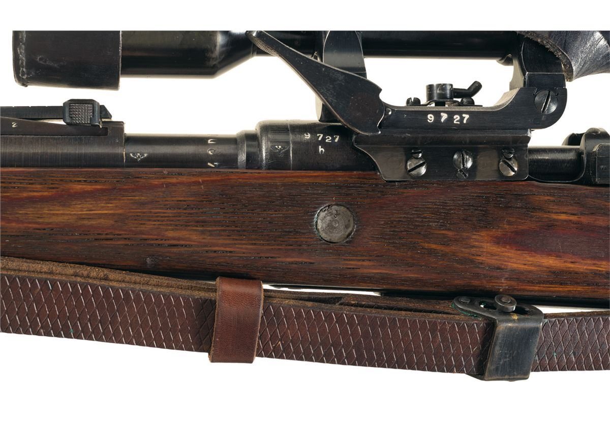

Ahí dejo una foto de uno que está en subasta, le faltan aun dos horas y va por más de 5.000 euros. Posiblemente pase de 7.000

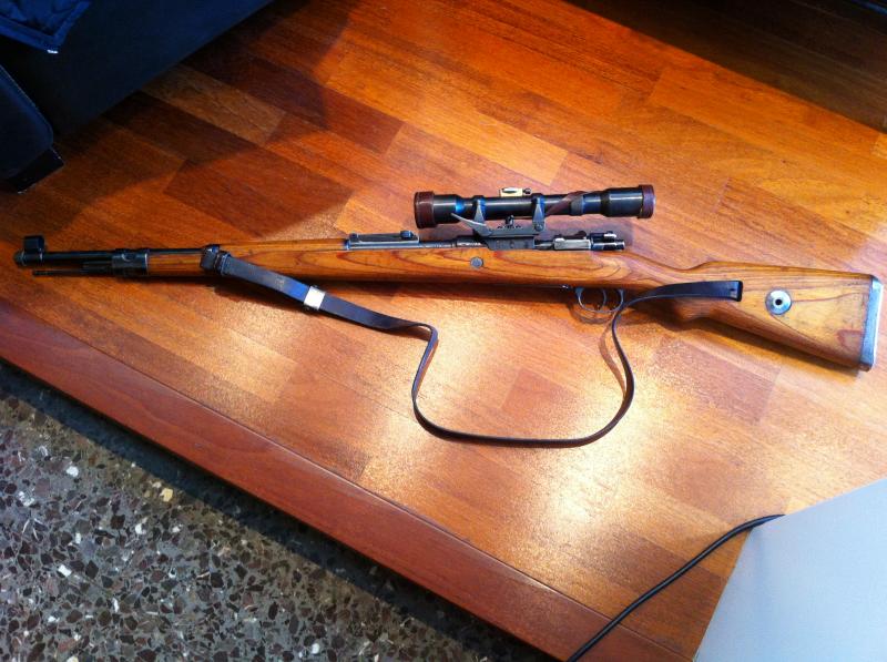

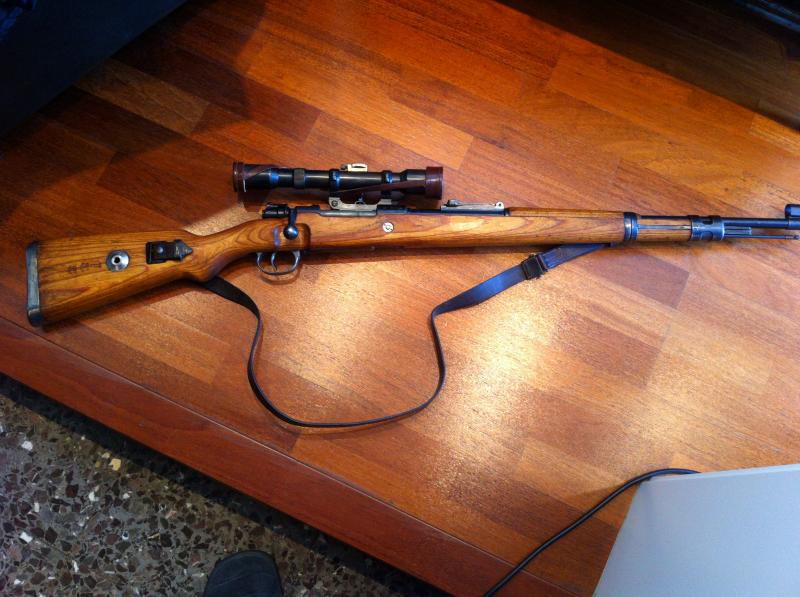

Re: K98k de francotirador y réplicas.
Es una réplica, fina, más falsificación que réplica diría yo. Bien hecha, coherente en el conjunto fusil-montura-visor. Pero no para 6.392,00 Eur. Supongo que el que lo haya comprado creerá que es original, porque si no, no pagaría eso, algún día alguien se lo dirá o se dará cuenta. No creo que se hayan gastado más de 2.300-2.800 Eur. en montarla.

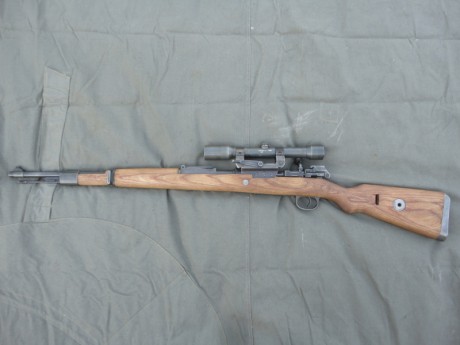

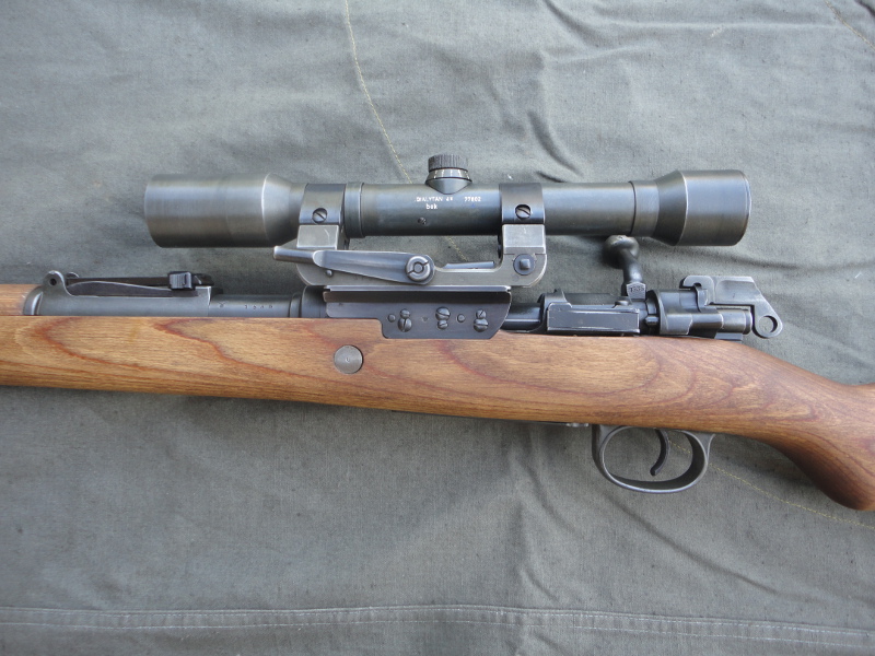

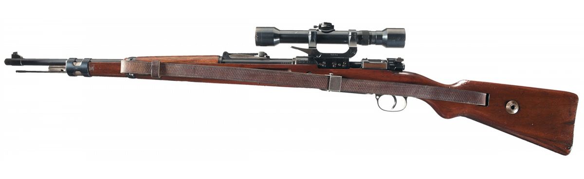

Montura lateral corta. Antes del comienzo de la IIGM, alrededor de 1937, ya aparece uno de los montajes más usados y numerosos, el lateral de raíl corto del que hubo 3 versiones a lo largo de la guerra y se usó hasta bien avanzada la misma.
Esta misma montura se encuentra en el Carl Gustaff modelo M41b. Este montaje fue usado por el ejército y las SS, que lo montaron en K98 Standard Model (precursor del K98k), G98 reconvertidos en K98k y K98k de los primeros años. Cuando empezaron a aparecer, la guerra aún estaba lejos, y algunas tienen marca comercial, por ello se sabe que por ejemplo Weihrauch sobre todo y Zeiss las fabricaron antes de la guerra.
Los primeros modelos (Tipo 1) se fijaban sólo con 3 tornillos al cajón, por lo que con los disparos terminaba aflojándose. Para 1938 Mauser Werke Borsigwalde ( código S/243) mejoró la fortaleza de la fijación añadiendo 3 tornillos prisioneros a los 3 principales (tipo 2). A partir de 1940 o antes y hasta 1943, Sauer & Sohn (código “ce”) y Mauser Werke Oberndorf (código byf”) fueron las factorías donde se montaban fusiles con esta montura. La versión final de esta montura (tipo 3), llevaba, además de los tornillos principales y prisioneros, 2 ó 3 pasadores fijos y una pequeña palanca a rosca para asegurar aún más la base al cajón.
Los visores empleados con esta montura ya son míticos, El Ajack (A. Jackenroll) 4x90, Hensoldt-Wetzlar Dialytan 4x, Zeiss Zielvier, Khales H4/60 y otros menos comunes como el Ebra 4x81 ó el Pecar Köhler 4x.
En el caso de las Waffen SS, que también usaron esta montura, los visores solían estar marcados como “SS Dienstglas”, y eran normalmente Ajack 4x90 o Hensoldt Dialytan.
Algunos de estos visores provenían directamente de modelos civiles. La diferencia más obvia, aparte de otros detalles, con las versiones militares es que en la regulación de altura, los militares suelen tener hasta 800, 1000 o incluso 1.200 mts. Mientras que los civiles tienen 1-2-3 ó 100, 200, 300 mts.

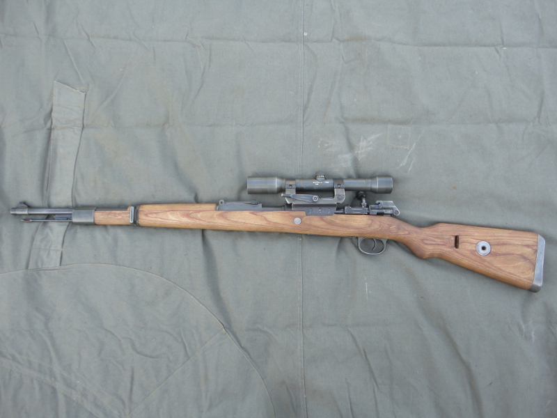

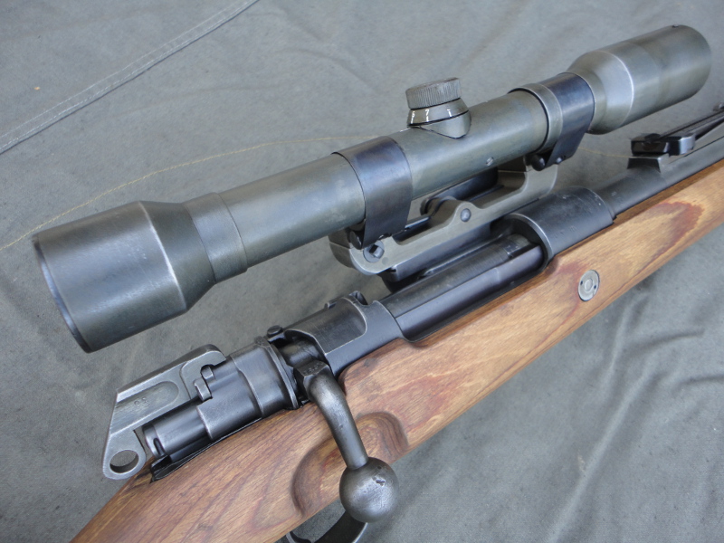

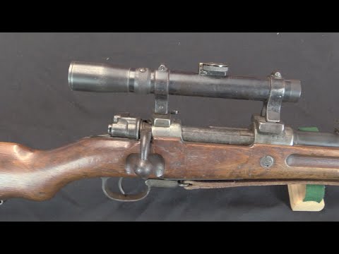

Aquí dejo algunos ejemplos con fotos actuales para ver detalles. El M41B es original, los K98k pueden ser originales pero no es seguro, harían falta más y mejores fotos para saberlo.

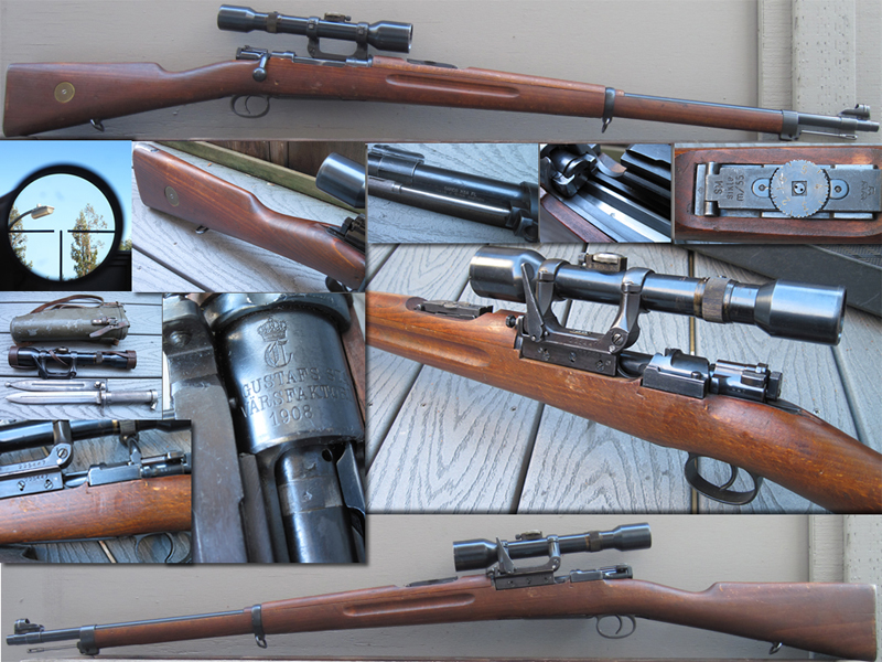

Bonito e interesante hilo por lo que aprovechando el conocimiento que demuestras (demoniotasmania) te solicito ayuda para conocer mejor el K98 que tengo, anticipo hasta donde se que es un byf 41 con la misma numeracion total, impecable estado incluida el anima, con visor Ajack de 4 aumentos y correa original.
Es una captura noruega pero tiene su cañon inicial y calibre 7,92x57.
