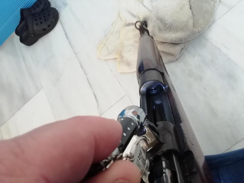

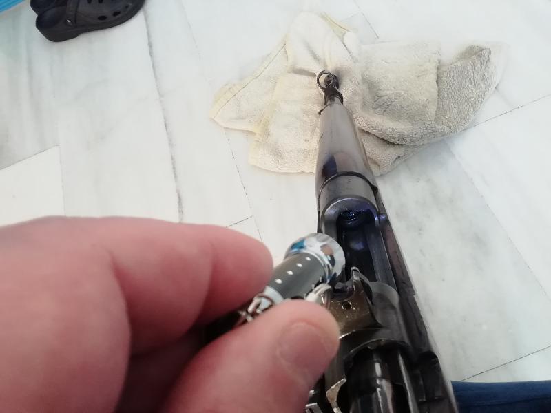

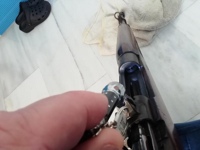

El cañon es el mismo del cetme, he intentado hacer fotos pero me es imposible hacerlas mejor, en cuanto a las cargas reducidas yo las uso en los 2 y sin problema, eso si la vaina no va a la bandeja hasta que le pongo los 10 gn. de polvora de una en una, asi te aseguras que van con su polvora antes de poner la punta.
en cuanto al 308 comercial el cetme se lo traga sin problema si se "pudiera".....
muy buenas........

NorincoNP29 escribió:El cañon es el mismo del cetme, he intentado hacer fotos pero me es imposible hacerlas mejor, en cuanto a las cargas reducidas yo las uso en los 2 y sin problema, eso si la vaina no va a la bandeja hasta que le pongo los 10 gn. de polvora de una en una, asi te aseguras que van con su polvora antes de poner la punta.
si sacas el cerrojo y apuntaras el objetivo de la cámara del móvil por donde se mete el cerrojo y enfocas un poco la recamara sale una foto muy aceptable
