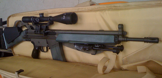

Y aun sin terminar a la espera de la culata TAPCO, y de una carrillera para la dicha culata, os presento a mi chopo.

Muy majo, tengo también un soporte como ese pero he probado el STANAG a ver que tal y parece que vaya bien.
Ya nos veremos por el campo de tiro (hoy hemos estado juntos tirando para que sepas quien soy).

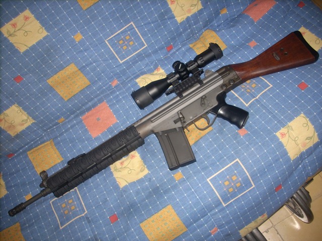

Bonito, yo aún no he colocado el guardamanos UTG, pero... se nota el óxido en la zona delantera del brocal del cargador. Por eso no me gusta (amén de porque se queda muy ancho para mi mano). Por lo demás, bienvenido al mundo del CETME operativo.
La montura esa no la he probado, tengo una STANAG de TapCo (que no se me mueve ahora con el deflector de vainas soldado, ja, ja) y una B-SQUARE que me gusta un montón, va de cine.
Y sigo cavilando para mejorar el cacharro.
A ver cuando coincidimos para probar experiencias, si no fuese por mi curro, estamos a una hora, coño.

Por cierto, como el hilo se perdió en la migración (las fotos, me refiero), ahí va el mío, tal cual estaba entonces con el añadido del deflector de vainas.

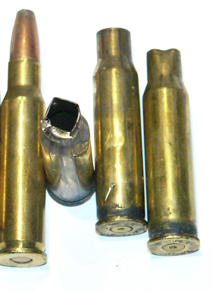

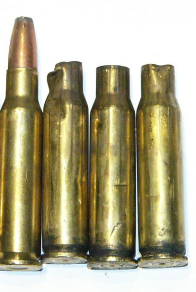

Y las fotos de las vainas.
Se aprecia la zona donde golpea en la ventana de expulsión (ahora más baja) cerca del culote.
Ahora las vainas no golpean en el gollete sino un poco más abajo, mejor para recuperarlas, PERO...
Primer disparo, vaina del CENTRO. Tiene abollada la boca por el golpe contra el suelo. Las marcas son correctas pero no la expulsó sino que cayó a mis pies.
Segundo disparo, vaina de la IZQUIERDA. Ni tan siquiera la llegó a expulsar, no soltó la uña el reborde y la devolvió hacia delante, clavándose en la ventana de expulsión.
Llené el cargador con cuatro cartuchos (lo tengo trucado para que solo quepan cuatro más uno en recámara, para competición) para ver si la fuerza del muelle y la inclinación de los cartuchos resolvía algo.
Tercer disparo, vaina de la DERECHA. Ocurrió algo parecido, pero esta vez soltó la vaina aunque la volvió a introducir en la recámara, casi alimentando el segundo cartucho. Esta vez la vaina se trabó con el cuerpo del cerrojo y la ventana de expulsión produciendo la interrupción.
Esa fué mi decepción. Ahora voy a probar con una bolsa recogevainas de UTG que vende Soldiers para ver si el hecho de que tropiece la vaina al salir con la red impide que voltee y caiga a la bolsa.
Un saludo, compañeros.
