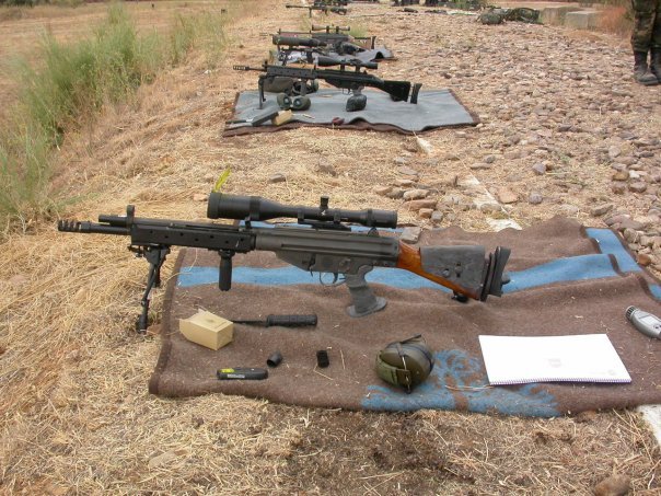

Un CETME C bien apoyado, posición tumbado, con visor, disparando ráfagas de 3 o 4 disparos, una agrupación de 50cm a 400 metros no es nada descabellado.
Estamos hablando de 4 MOAs. Normalmente los rifles militares han de estar certificados por normativa OTAN para 2 MOAs, no creo que un CETME pase de 4 MOAs.
Eso sería consecuente con el amigo que pone una dispersión de 10cm a 200 metros. Aquí estariamos hablando de 1,6 MOAs, lo que es perfectamente consecuente con un CETME C.
Si además como he visto en las fotos estais usando buffers de goma, los desvios por retroceso del arma son mucho menores.

Strongresolve escribió:Un CETME C bien apoyado, posición tumbado, con visor, disparando ráfagas de 3 o 4 disparos, una agrupación de 50cm a 400 metros no es nada descabellado.
Eso sería consecuente con el amigo que pone una dispersión de 10cm a 200 metros. Aquí estariamos hablando de 3,3 MOAs, lo que es perfectamente consecuente con un CETME C.
Con visor y todo, es imposible de realizar.
Al primer tiro se te descentra el blanco, pero de todas formas, da igual, porque no tienes que centrar nada,3-4 disparos salen en menos de 1 segundo, por lo que eso es lo de menos.
El primer tiro si dará en el blanco, se supone, el segundo a lo mejor también ó está ya a 50 cms, pero el tercero y el cuarto están en el quinto carajo, porque a pocos metros, una mínima sobre elevación es poco, pero a 400 m es muchísimo lo que van a variar los impactos.
Y te lo digo porque he tirado en full auto con el Cetme, un poco bastante.
Y ojo, me encanta el Cetme, pero no le pidamos peras al olmo.

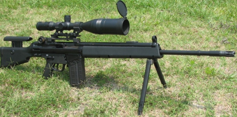

El HK PSG-1 a 100 m 0,5 MOA
Un HK MSG-90 puede disparar con precisión de 1 MOA a 100 m (o inferior)
Un HK G3 SG1 a 100 m unas 1,5 a 2 MOA.
El CETME C modificado parece que se va a llegar a 4 MOA a 100 metros? Osea unos 12 cm de dispersión.
Pues no se, pero si lo traducimos de 100 en 100:
100 m = 12 cm
200 m = 24 cm
300 m = 36 cm
400 m = 48 cm
Es suficiente?. Y en automático, lo siento pero discrepo, incluso para la segunda bala disparada, ya no digo tercera y cuarta.

Discrepo, un arma como estas (foto SVD), tiene la obligación de darle a una persona de estatura normal a 400. En semi y con visor por supuesto.

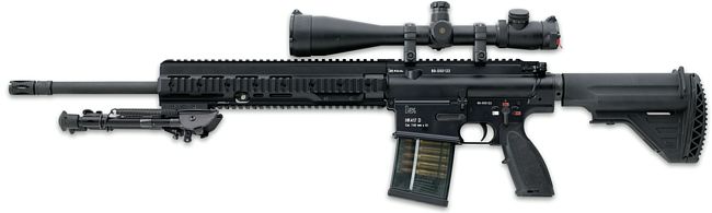

Y un, por ejemplo, HK 417 puede hacerlo
