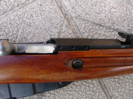

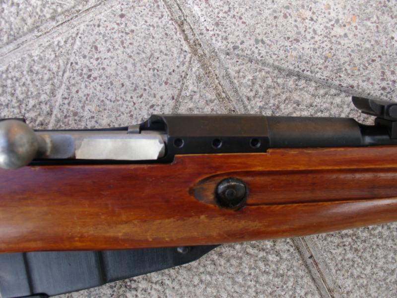

Hola, quiero adaptar un visor Sutter (3-12x50) que tengo a mi Mosin Nagant 91/30...pero no sé que tipo de montura necesito...aqui os dejo una foto de como lo tengo, a ver si alguien puede echarme una mano...un saludo :birra^: :birra^: :birra^:

Aquí tienes mucha información sobre los años marcajes y arsenales que produjeron mosin snipers y como saber si es falso o autentico, pero sencillamente tendrás que conocer el año de fabricación y el marcaje de el arsenal que lo fabricó (en cada arsenal se produjeron en años distintos creo que solo un año fabricaron simultaneamente), y el tipo de visor que lleva debe coincidir con los que se montaban en ese arsenal en ese año, si coincide es autentico. Pero que te va a tocar estudiarr fechas y marcajes ya te lo digo yo :mrgreen:

Amigo telos, lo mejor es lo que dice FullMetalJacket, debes patear esas páginas para llegar a cerciorarte en la medida de lo posible que sea sniper, yo te recomiendo la web 7.62x54r.net , es una enciclopedia de mosin nagant.
Las únicas diferencias de un sniper y un fusil básico aparte del visor es la selección de los mejores cañones y partes en base a las cotas de tolerancia perfectas.

Gracias aunque esas paginas ya las tengo mas que estudiadas pero no mucho en claro. .. por ejemplo dicen que la numeracion de los sniper han de ser de 7 digitos sin embargo tambien dice que no tiene que ser necesariamente asi... y entre eso mu has mas cosas que hace dificil la identificación de un verdadero sniper...
Yo lo que tengo localizado es un sniper que no se si es auténtico o falso sniper...o que si puedo decir que las numeraciones coinciden en todas la piezas incluido en visor y montura aunque las numeraciones de la montura esta realizado con electrolapiz ya sabesis esa numeración de color blanca desgastada que parece hecho por un niño...

Telos escribió:Yo lo que tengo localizado es un sniper que no se si es auténtico o falso sniper...o que si puedo decir que las numeraciones coinciden en todas la piezas incluido en visor y montura aunque las numeraciones de la montura esta realizado con electrolapiz ya sabesis esa numeración de color blanca desgastada que parece hecho por un niño...
Pasanos fotos del visor y los marcajes del mosin a ver.
Para ser sniper tiene que ser fabricado en Tula o Ishevsk, y la pared lateral del reciver debe ser alta, los producidos en Tula tendrán el conocido "Ch" marcado en el cañon.
Creo que los marcados a electrolapiz son autenticos, pero reacondicionados.
Mira si coincide tambien el año de fabricación con el modelo de visor que lleva
Intervalos de fechas de los visores
PE - 1932-1936 (PE es foco ajustable)
PEM 1936-1940 de 1942 por un corto tiempo
PU - 1942-1947
La PU se utilizó hasta la llegada de la expedición SVD en 1962-63
También hay unas fechas concretas de fabicación en cada arsenal pero ahora no las encuentro, si las veo te las diré, o si alguien las tiene que las ponga. Saludos
