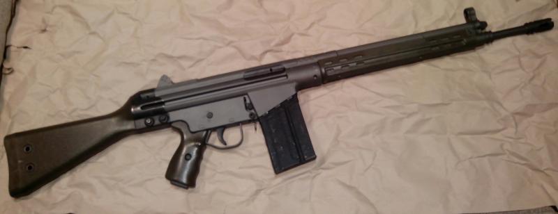

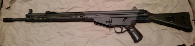

Subo las fotos que hace días dije que subiría...perdonad la calidad de las mismas, pero las hice con móvil y no han quedado muy bién.
De momento he optado por desmontarle el guardamanos trirail, que le quedaba un poco tocho, y le he montado culata, guardamanos y pistolete en verde OD...me encanta la combinación del verde con el gris, feo para muchos, del Cetme C Spor y lo estilizado que queda.
¿Alguién sabría decirme si el guardamanos rectangular del Cetme L es lo suficientemente largo como para instalarlo en el Cetme C?
Eso le daría un aspecto más similar al Cetme E que me gustaría conseguir.... :cow:

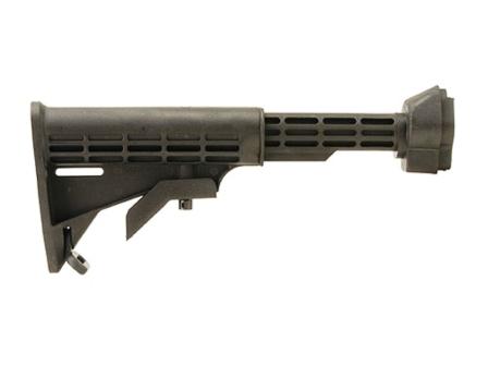

Hola compañeros e visto esta culata en Midwayusa y antes teníamos aquí MidwayIberica sabéis si sigue existiendo y quien lo lleva y como ultimo recurso sabéis si mandan desde usa o otra tienda que disponga de ella gracias.

sanchez escribió:Hola compañeros e visto esta culata en Midwayusa y antes teníamos aquí MidwayIberica sabéis si sigue existiendo y quien lo lleva y como ultimo recurso sabéis si mandan desde usa o otra tienda que disponga de ella gracias.
Midway iberica ya no existe, ahora han cambiado a brownells. Saludos
