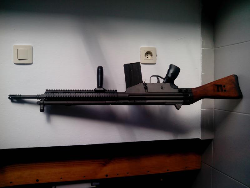

Le acabo de montar un guradamanos tri-rail y el aspecto cambia considerablemente... :mrgreen:

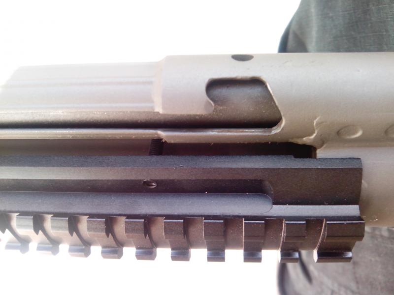

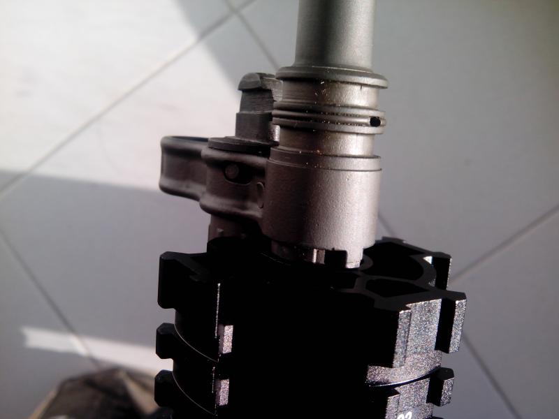

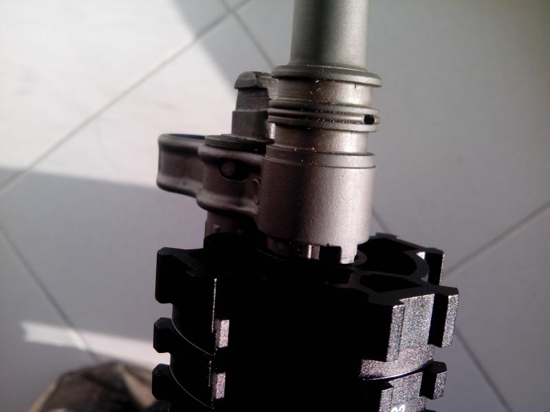

Pero tengo una duda, el guradamanos me ha quedado montado encima del armazón del cetme, medio tapando el agujero que creo es del pasador de la sujección del cañón (delante del brocal) y en l aparte delantera, justo detrás de la muesca longitudinal que hay en los aros del punto de mira/ tubo/ cañón.
La cuestión es que no he visto otra manera de montarlo que no sea esa, pero como parece que todavía debería ir más para atrás (quedando más cerca del brocal ) ya que parte del rebaje de la parte trasera queda en el aire, como se ve en la fotografia, mi duda es si lo he montado correctamente o si le tengo que hacer alguna adaptación por eso de ser una pieza destinada originalmente para el G3.

Te ha quedado de maravilla compañero, le dá un aspecto mas estilizado. :apla:
