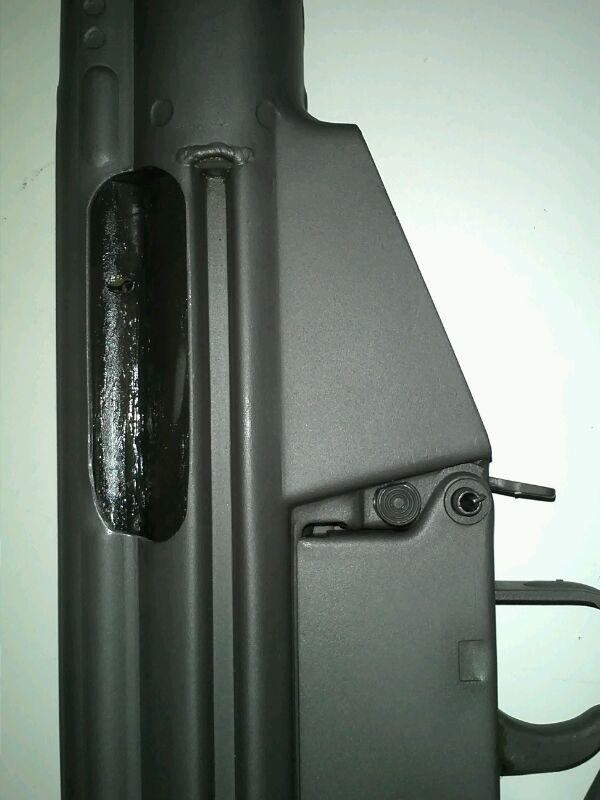

deflector de ?? menuda chorrada, agarra un poco de lima y/o dremel y punto. Yo NO HE BOLLADO NI UNA SOLA VAINA, estan las vainas de 307 como para bollos. Dificultad baja, tiempo de receta 5min
Haber si alguien explica como preparar un carril picatinny para poder atornillarlo, por favor, nada de soldaduras frias :mrgreen:

Elsantoangel, ¿serías tan amable de poner alguna fotografía ilustrativa y explicar con más detenimiento la operación que propones?

Yo también tengo interés en la receta. :mrgreen:

Zhunter-1 escribió:Elsantoangel, ¿serías tan amable de poner alguna fotografía ilustrativa y explicar con más detenimiento la operación que propones?
Gracias :D !!
Solo es cuestion de usar una lima o dremel para agrandar un poco la ventana unos 2cm aprox. el cerrojo al retroceder tiene un recorrido mas largo y cuando el botador expuelsa la vaina esta choca con la ventana que queda mas adelantada, si comemos un poco con la lima la vaiana al salir no choca con la ventana y no se daña.
Subo una foto pero a simple vista la ventana es igual a otras

Me lo pensaré porque en principio no quería hacer nada que lo modificase permanentemente, todo de quita y pon, y supongo que aparte, haciendo esta modificación, también se tendría que repintar la zona limada.
A ver si puedes subir una foto y así acabo de decidirme.

Antes de tocar el cetme pruébalo. El mío por ejemplo no destroza las vainas, a algunas les toca un poco el cuello de la vaina, pero el die recalibrador la deja perfecta (igual es por el muelle recuperador del G3).

Santoangel, sube la foto porque tengo verdadero interés en el apaño, dado que aunque utilizo el muelle del G3 (como dice el compañero jorge_deluis) me sigue "chafando" las vainas. Ya tengo la dremel preparada para la operación.

Ahi va la foto , si tomas de referencias algunos puntos o el pasador veras que es mas grande

Alguien se acuerda de un tio que en milancios decia como hacer lo de la ventana para evitar dañar las vainas y como colocar un carril fresandolo y cogiendolo con 3 tornillos ?
Alguien me puede ayudar con eso? que necesito para atornillarne un carril ?

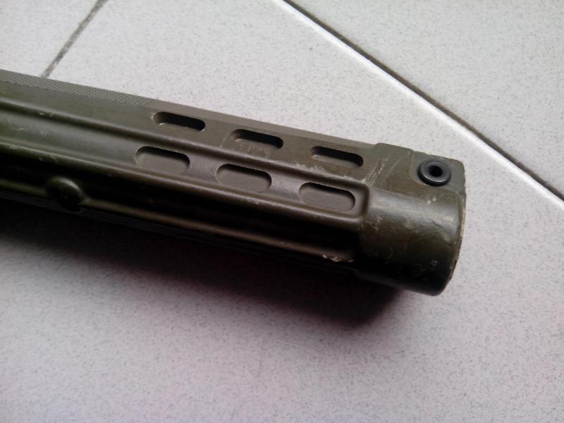

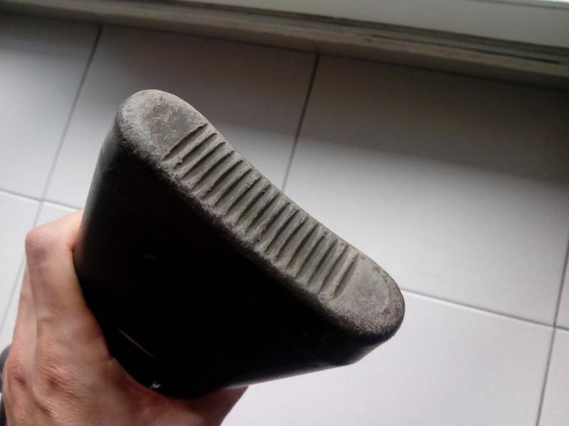

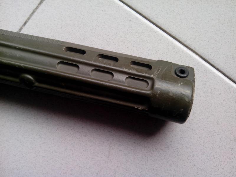

Bueno, tengo esperanzas de poder hacer un pseudodeflector con la montura que compre... :?
De momento ya me he llevado un disgusto con los primeros complementos que he comprado, culata pistolete y guardamanos sintéticos...rayados, con marcas de uso y la cantonera destrozada como si hubiesen golpeado o rascado con ella en el suelo :shock: (si lo llego a saber no lo compro).
Voy a reclamar, pero por si no consigo nada, ¿alguien sabría como arreglarlas o darles un limpiado de cara?
