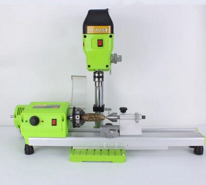

seria algo parecido a esto ?

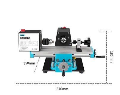

YUNK escribió:seria algo parecido a esto ?
Ese más me parece un torno de madera, que no tiene garra y tampoco portacuchillas. Ese que pones valdría, pero la lima habría que sujetarla a mono, los que te pongo te permiten fijar el elemento cortante.
El que tiene mi amiguete es más de este estilo
Los he sacado de Ali..., y rondan de 90 a ciento y pico euros, aunque supongo que habrá máquinas que se pueden adaptar.
Personalmente me parece más completo el verde, marcaba 90 euros, y tiene cabezal que admitiría cosas más grandes.
Supongo que habrá por aquí gente con más conocimientos sobre máquina herramienta, que te puedan puntualizar más.
Saludos,

pienso que el de madera valdria para dejar la vaina centra
y se podria cojer la de la boca (donde va la punta) con el portabrocas metiendo dentro de la vaina un pasador de 7mm
para que cuando apretes el porta brocas No deforme la boca de la vaina
y con tener la vaina centra con un lima de diamante no no
puedes hacer presion para quitar el 0,5mm
El latón no es tan duro, una buena lima come bien el metal. Es más lento que con herramienta adecuada, pero yo lo hacía sin problema.
Otra opción, en vez de usar lima, es utilizar una dremel o cualquier minitaladro con una piedra, de tal modo que el giro de la piedra o portalijas favorece la reducción de la pestaña más rápido.
Saludos,
