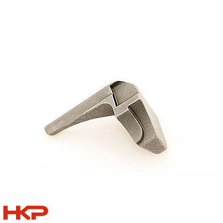

por cierto en una Armeria Militar Español tiene a la venta
los tienen el tres peso diferente
de 10, 6 y 5 libras
y aun no tiene esto que es un deflector que se pone en la venta de expulcion
para que las vainas choquen con la goma que lleva
HK G3 / CETME and Clones Port Buffer Brass Deflector
molaria que vendieran uno asi
A lo que respondió el ESPAÑOL

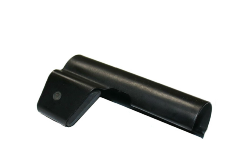

Mensajepor Benelly » 09 Jul 2025 15:54
vende esta pieza que es un deflector que se tiene que mandar a soldar en la ventana de expulcion
la parte que se ven es la que va pegada a la ventana
si te fijas es para que quede un poco adelantado a la ventana
si tienes pendado pintar el Cetme C pues si
o darle la misma capa de sulfato o fosfatado que lleva
y quedaria asi

yo tengo una piezas de esas que en caja en el sitio muy bien
y lo queiero hacer No se Necesita un Armero para eso Con Ir A un TALLER de tubos de escape que tenga TIG y quedaria como el de la foto

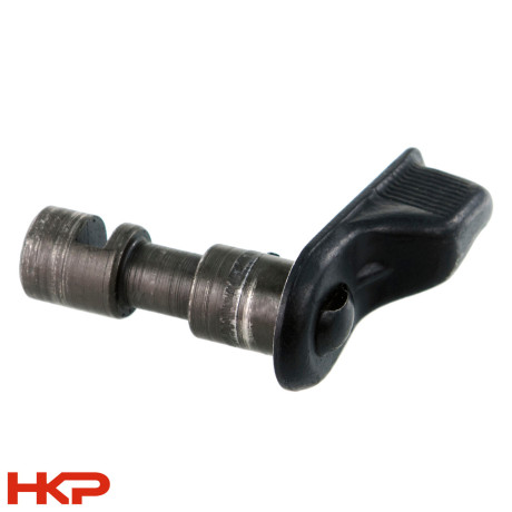

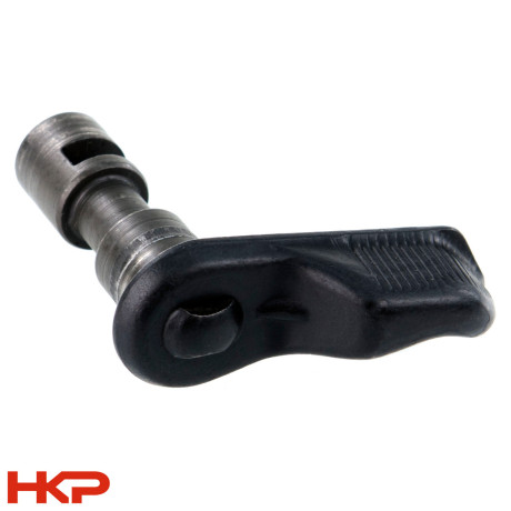

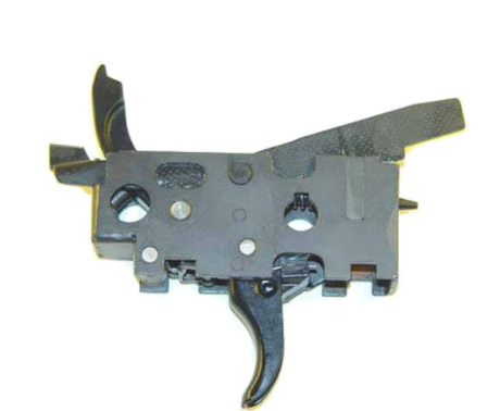

Mensajepor Benelly » 09 Jul 2025 16:40
el que vaya a comprar el grupo Gatillo para su Cetme C
tiene que tener en cuenta una cosa
que tendra que comprar un selector de tiro Nuevo de HKG3 por que el del Cetme C no sirve
en HK el seguro esta arriva
y en el Cetme C esta Abajo
ademas es diferente por dentro
asi es el de HKG3
