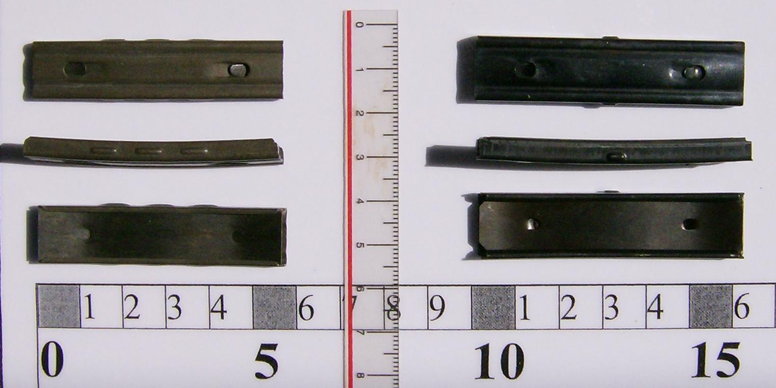

Re: MANUAL DEL CETMETON FR-8
La foto de los peines que compré para el FR8:
Los de la izquierda son los del Kar 98 (van ok) y los de la derecha los de.308/.30-06 (no entran).

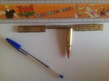

Zhunter-1 aquí muestro otros peines válidos para el FR 8. Observaré el detalle del alza y ya os cuento.
archiduke escribió:Zhunter-1 aquí muestro otros peines válidos para el FR 8. Observaré el detalle del alza y ya os cuento.
Dudo que esos peines sean válidos en el FR-8 (Aunque todo puede ser) pero a juzgar por sus marcas corresponden a peines del calibre 7x57 Mauser, los cuales son ligeramente más grandes que los del 7,92x57 ó 8 Mauser y por tanto no debieran servir.

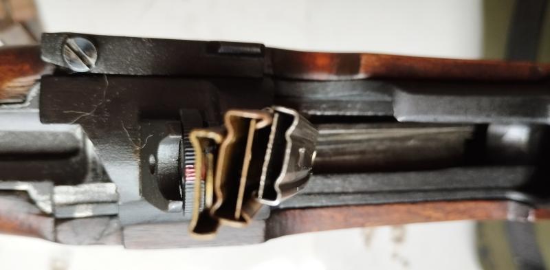

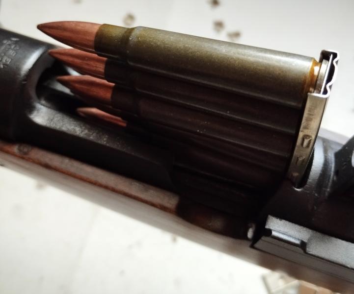

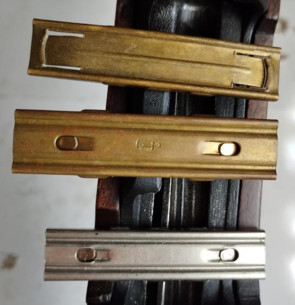

Buenas.

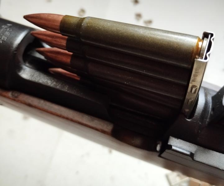

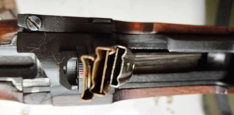

Respecto al tema de los peines o clips de munición, conseguí de tres tipos. Cómo veis en las fotos los más anchos no entran en el carril del FR8, imagino que serán específicos para Kar98K, aunque este peine de cartuchos 8x57 inertes que podéis ver montado en el fusil, si entra y hasta el final.
Saludos al foro.
Saludos al foro.
