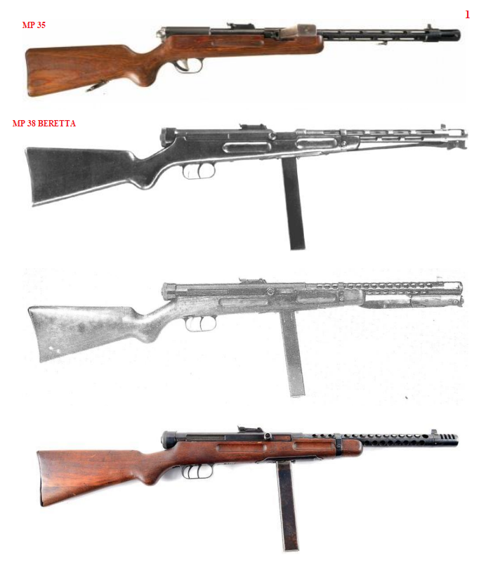

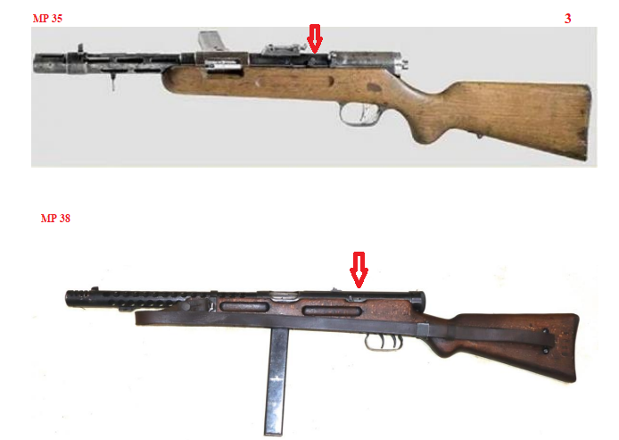

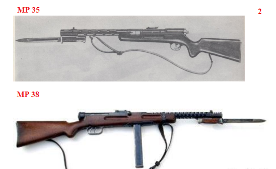

Foto Nº 1
Aparece el subfusil alemán MP35en su versión de cañón largo y varias variantes en su evolución del Beretta italiano MP38.
Se aprecia cierta similitud en su apariencia externa y líneas generales con la salvedad de la disposición del cargador. Uno en el lado derecho y el otro situado en la parte inferior
La camisa de refrigeración que envuelve en el cañón que ambas armas coincide, al estar ventilada con ranuras longitudinales tanto en el alemán como en el primer modelo del italiano, luego sustituido por orificios circulares. También coinciden en el freno de boca o compensador que en el modelo de serie del MP38 ya se parece más al MP 35. Otro punto de coincidencia es la empuñadura de la culata con forma muy semejante en ambas armas e incluso diría que tienen la misma forma e inclinación, según aprecio en las fotos.
Aclarar que el subfusil Thompson ya incorporó mucho antes un compensador en boca del cañón.

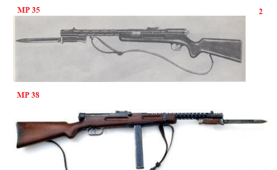

Foto Nº 2
Poco hay que decir sobre la disposición de las bayonetas, es muy semejante.

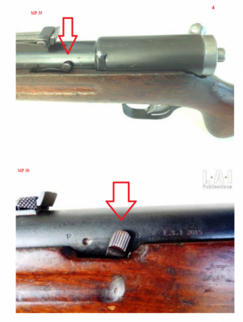

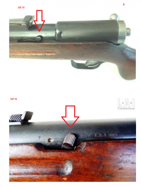

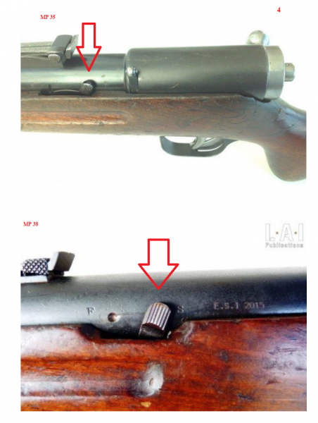

Fotos Nº 3 y 4
El seguro o leva de seguridad en las dos armas se sitúan en el costado izquierdo del cajón de mecanismos. Y aquí sí que la coincidencia es muy grande, como se aprecian en las fotos. Funciona desplazándose hacia un lado u otro para dar la opción de fuego o seguro. Destacar la curiosidad que funcionan de manera inversa en cada arma. En el MP35 el seguro se activa llevando la palanca hacia adelante y en MP38 al contrario

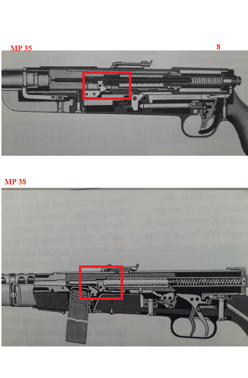

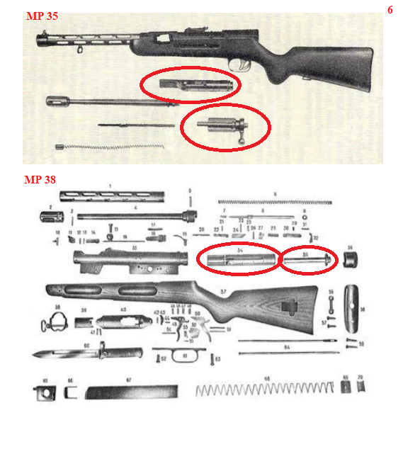

Parte dos.

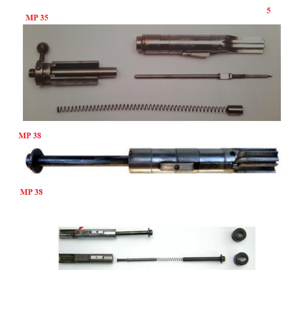

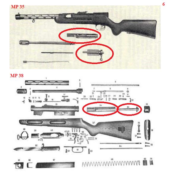

Fotos Nº 5 y 6
Otra semejanza en los dos según mi parecer es la forma y configuración del cierre de masa de inercia. Principalmente en la disposición del muelle recuperador de pequeño diámetro e introducido en un tubo para evitar su torsión y la entrada de cuerpos extraños. Ambas armas usan el sistema ideado por Vollmer, llamado tubo telescópico, y usado en el subfusil Erma o naranjero como lo conocemos en España.
Aunque no aporto fotos es fácil de apreciar en cualquier publicación que el cajón de mecanismos por donde discurre el cierre está completamente aislado del exterior en las dos armas. El MP 35 se arma con una palanca tipo de cerrojo de fusil y en el MP 38 la palanca de armado no acompaña al cierre en su desplazamiento. La idea para las dos es aislar el cierre y el tubo por donde se desplaza de los elementos externos que igualmente encontramos en el subfusil Suomi finlandés.

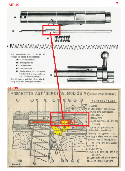

Parte tres.
Fotos Nº 7 y 8
De nuevo nueva coincidencia pues las dos armas disponen de un percuto móvil accionado por una leva. Asegurando de este modo la percusión cuando el cierre finaliza su recorrido y el cartucho es introducido en la recámara. Sistema igualmente empleado en el subfusil Thompson
Según mi punto de vista, si hay bastantes coincidencias. Y me resulta curioso el amor que profesaron los alemanes al subfusil MAB 38 italiano por lo eficaz y preciso que era. Su precisión y alcance eficaz se fija según autores entre 200 y 300 metros cuando para la carbina M1 americana se dan unas distancias entre 150 y 200 metros. Sin darse cuenta que en casa tenían un artilugio parecido y que por el mismo precio que un Kar 98 hubiesen tenido una de estas armas (cambiando ciertos aspectos de su configuración) Sobre todo necesaria por la falta de potencia de fuego de su infantería en Rusia donde apenas tenían suficientes tropas para cubrir frentes muy amplio y también para contener las hordas soviéticas muchas de ellas armadas con subfusiles. Y que en parte se conseguiría con el fusil de asato a l final del conflicto.
Ahí lo dejo y que cada uno se forme su opinón.
