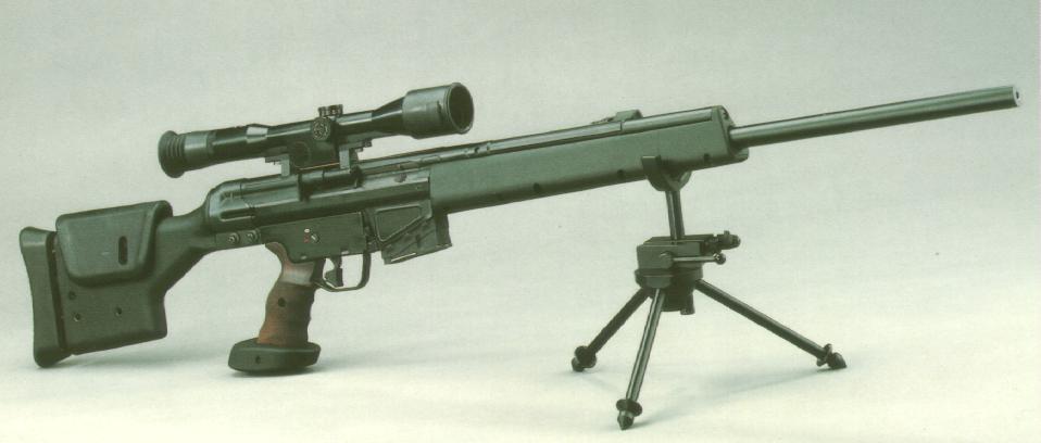

Salvo muy raras excepciones, un arma de cerrojo, SIEMPRE es mas precisa que una semiautomática, sus ajustes, recamaras, cerrojos, etc, siempre son mejores que un semiauto, y además, un cerrojo siempre tiene el cañón libre de tomas de gases, y otros chismes que puedan impedir su libre vibración (armónicos), y afectan a su precisión, siendo la excepción las armas semiauto derivadas del sistema alemán de cierre por rodillos, como los CETME, H&K G3, siendo su máxima expresión el fusil de precisión semi H&K PSG1, uno de los mejores y mas precisos del mundo....Lo malo, sobre los 12.000 € que cuesta, y es un calibre prohibido en España (308)
