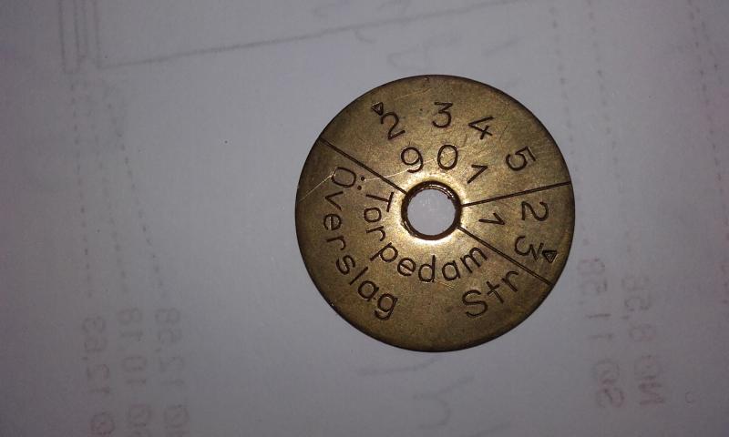

Hola necesito ayuda. Acabo de comprar un Carl Gustav 6,5x55 que trae año 1920.La chapa de metal de la culata trae marcado el tres pero es diferente a otras que he visto , no trae el calibre.(Si puedo subo una foto).El fusil está muy bien de maderas y las estrías parecen perfectas.Tiene grasa cuarteada y vieja rojiza por todo el cañón que va oculto por la madera , a simple vista veo que casi toda la numeración coincide ,maderas,cañon,cantonera ,bayoneta menos la tapa del cargador y el alza.¿Hay algún modo de saber la fecha de fabricación exácta?¿La esfera de metal de la culata podría haber sido cambiada?Un saludo -

Es una placa de las más modernas. Su significado en el momento de la verificación es:
Calibre 6,52
Grado de desgaste 3
Según el ejercito sueco, en la siguiente verificación, si supera el grado 3 sería cambio de cañón.
De todos modos, no te preocupes. He visto fusiles de grado 3 agrupando en 2 cm a 100 metros, tirando con el cariño de no dejarlos calentar demasiado.
Calibre 6,52
Grado de desgaste 3
