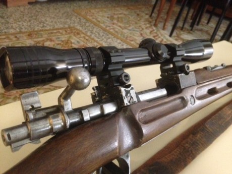

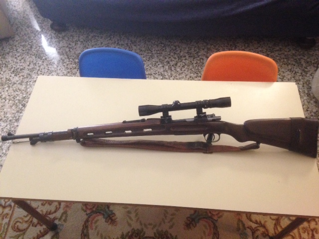

Supongo que se referiran a bajas o altas,pero te falta las intermedias.Ten en cuenta que el "Mosquetón Mauser modelo Coruña 1943" al igual que los K98 y Preduzze tienen el puente de detras mas bajo que el de delante por lo que a lo mejor esas bases no te sirven o tienes que levantar la trasera.
Yo tengo el mio con las bases originales que llevaba y le coloque unas anillas intermedias que hacen que la palanca del cierre(que tambien venia curvada) y el seguro de aleta(cosa que tambien tendras que tener en cuenta)no te toque en el visor.El mio creo que procedia de la GC.,estaba en un estabo excelente y llevaba instalado un visor nacional TYPECA de 4X fijos,copia exacta de los alemanes.
Por lo demas es una gozada disparar con el(munición 8x57mauser) y despues de ponerlo a tiro en una diana solo me basto dos tiros para partir un bolo de tierra de unos 20cm de diametro a 200m.Ahora ya lo tengo preparado para realizar un rececho con un "Historico".

Gracias por la respuesta y las fotos..he traído unas anillas de Top Gun y veré como voy apañado. Cuando vayas a vender uno u otro ahí tienes mi correo y me pones un privado soy de Cantabria y me muevo hasta Madrid, te lo digo por lo de quedar y verlo. Gracias.
