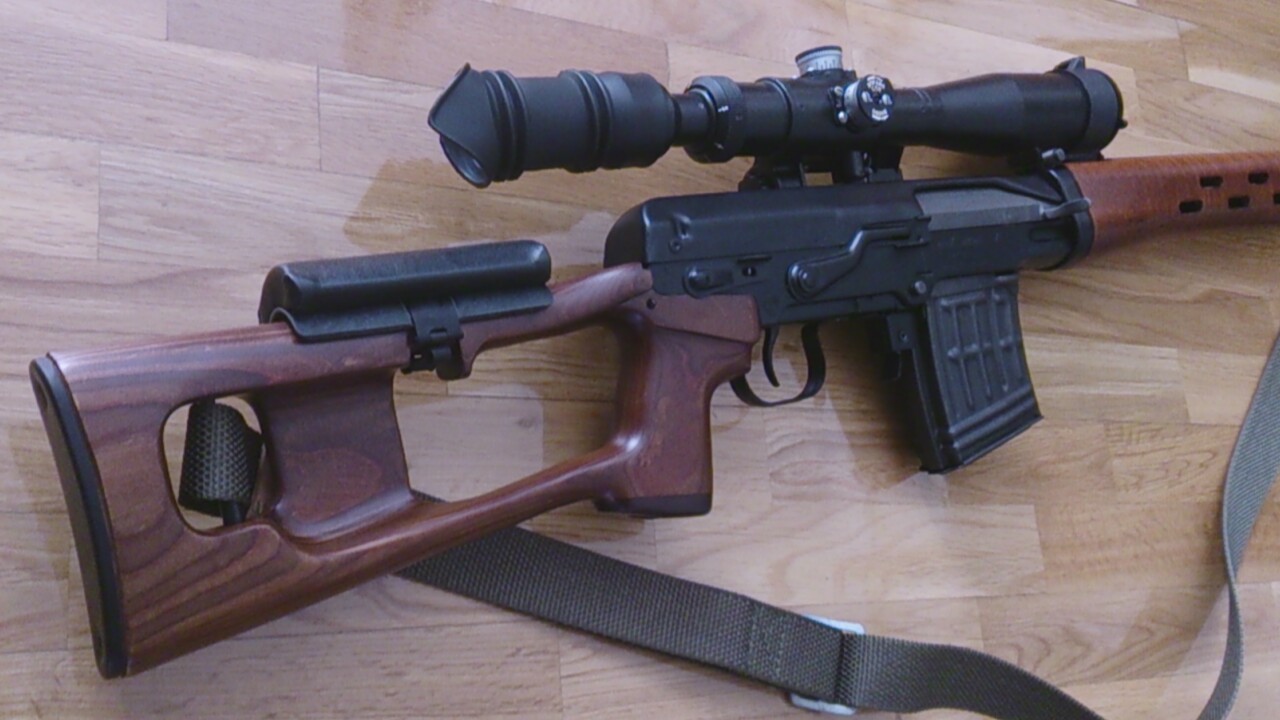

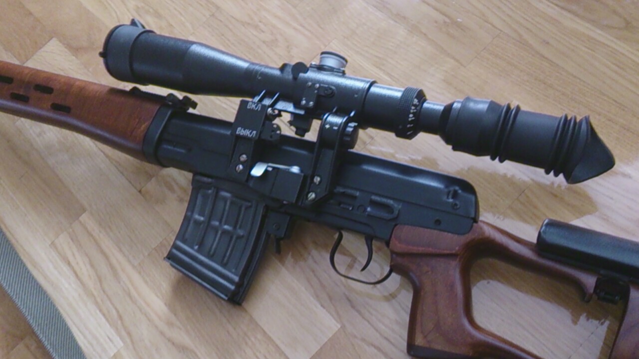

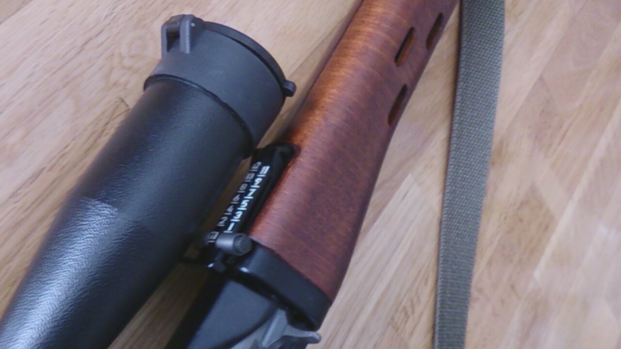

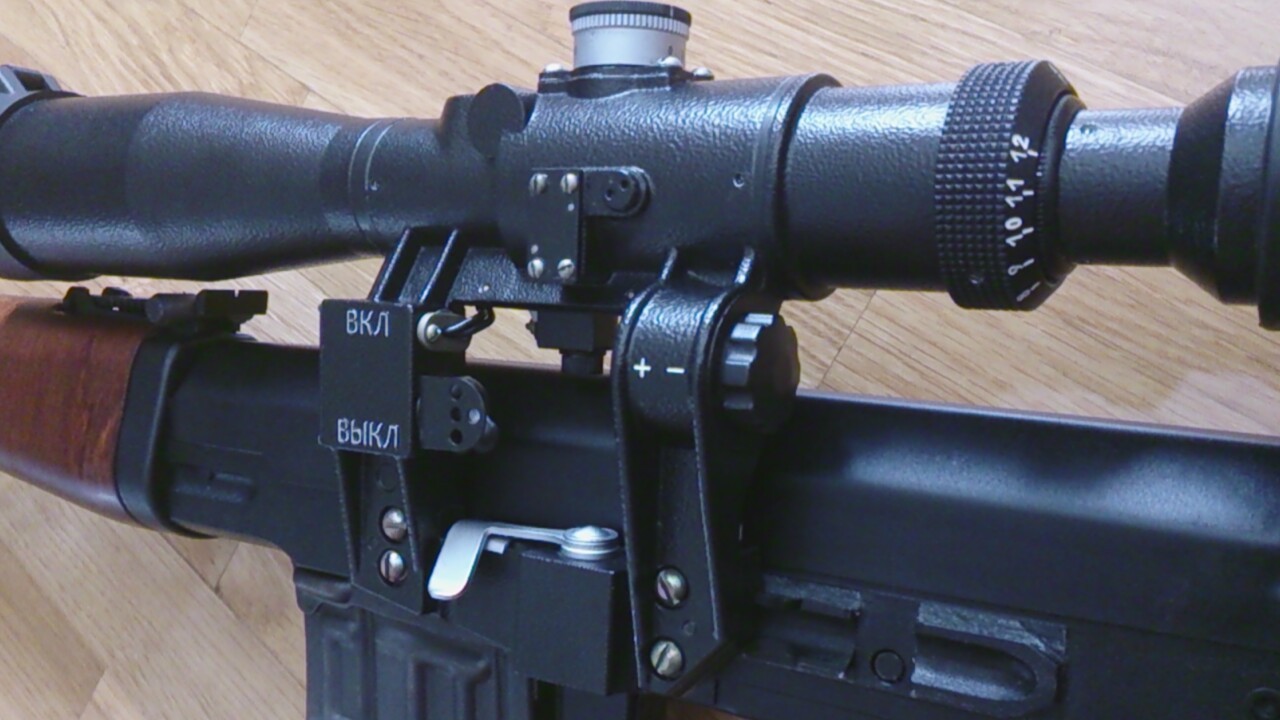

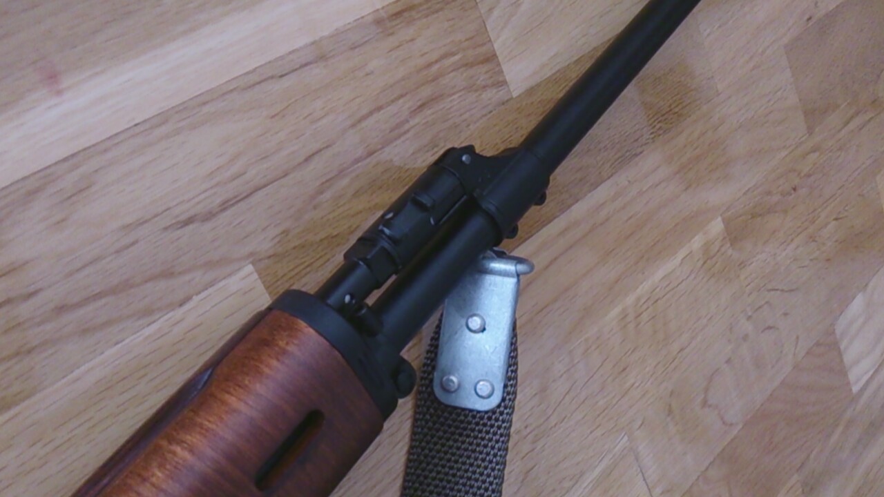

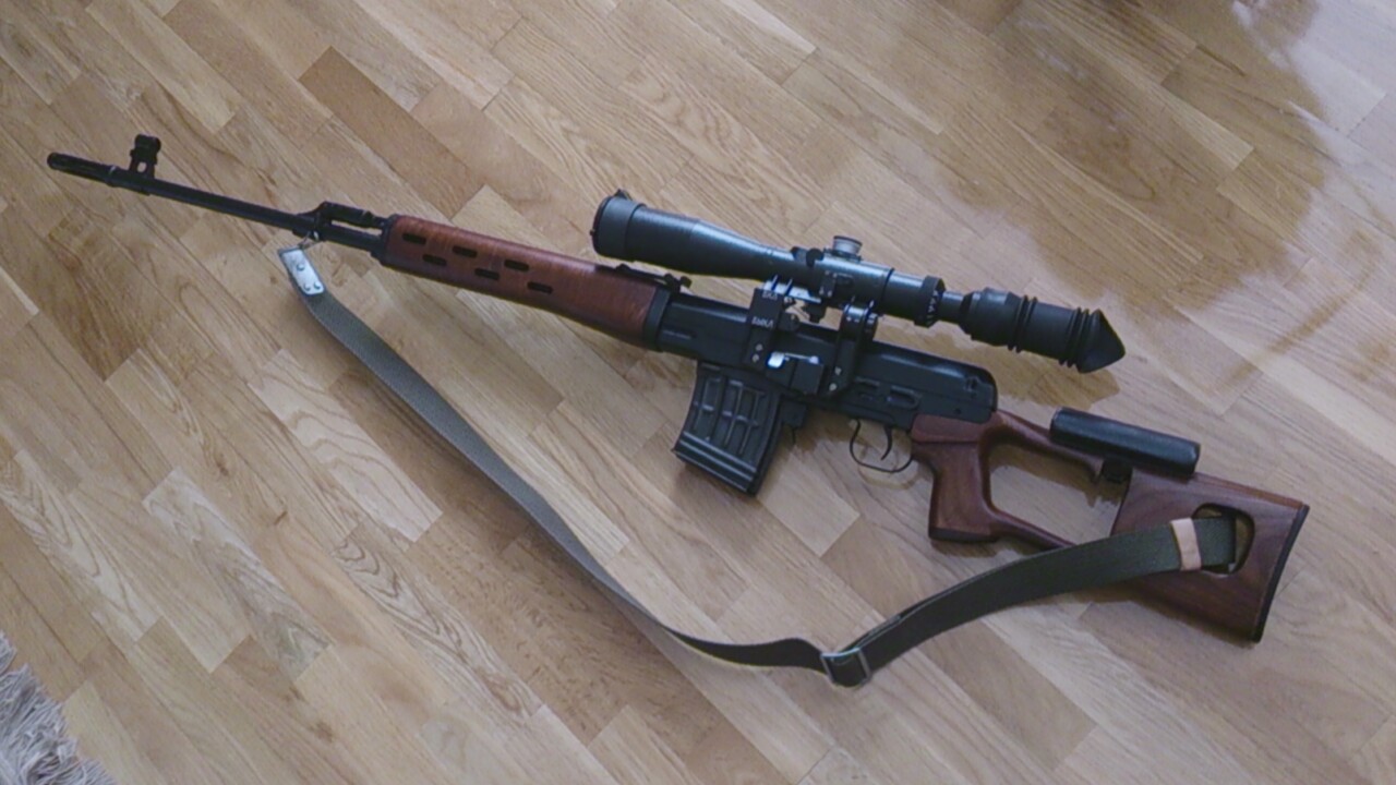

Hola a todos,
Os presento mi IZHMASH TIGR con las siguientes características:
-Calibre 7,62x54R
-Culata y guardamanos en madera
-Toma de regulación de gases variable
-Cañón de 62cm
-Correa original
-Cargador de 10 cartuchos (ojo, sólo para colección, nada de cazar ni tirar con esto)
-Visor POSP ZENIT - BELOMO 4-12X42 con retícula militar iluminada
-Mira abierta con regulación hasta 1200m
Por supuesto, vino con y conservo el cargador limitado.
Y me pregunto yo...¿en qué se diferencia mi rifle de un SVD militar por los que piden (de segunda mano) el doble de lo que me ha costado a mí éste?
No entro en cuestiones de coleccionismo o valor histórico. Sólo me gustaría saber si existe alguna diferencia técnica entre un DRAGUNOV SVD militar y este TIGR civil.
Mi opinión es que probablemente la misma que entre una pistola Beretta M9 militar y una 92F civil o la misma que entre una HK USP civil y una P8 militar (vale, el seguro va al revés): vamos, NINGUNA o casi ninguna.
No obstante, es sólo mi opinión basada en mis limitados conocimientos. Seguro que alguien del foro sabe mucho más que yo de esto y me puede corregir.
Yo creo que el rifle sea TIGR o sea equivalente al SVD militar está bastante chulo ¿no?

Mensajepor demoniotasmania » 10 Nov 2013 18:54
Muy chulo tu Tigr, me gusta. Las diferencias con un SVD no son muchas. Todos los mecanismos y piezas son las mismas. El paso de estría del Tigr es el del antiguo SVD, el original. Los SVD más recientes tienen otro distinto para una munición de francotirador especial.
Con la bocacha larga, el regulador de gases y el guardamanos y culata tipo SVD las diferencias estéticas se acortan aún más.
Yo diría que el tuyo puede ser igual o más preciso incluso que uno militar usado o negligentemente tratado. En cualquier caso nunca será un auténtico SVD militar en términos de coleccionista o históricos como bien apuntas tú mismo.
Yo diría que un elemento inferior es el visor. Los Posp no tienen la calidad ni dureza de uno militar original y en esos aumentos no se montaban en los SVD creo, yo le habría puesto uno similar a los que llevan los militares ya puestos a acercarme a eso, pero bueno, es algo personal. Yo soy un feliz y reciente propietario de un M76, todavía le estoy limpiando la grasa del arsenal, creo que es de las pocas opciones de tener un fusil militar semi de "francotirador" original a un precio bueno. En fin, felicidades por la criatura, no me importaría tener uno ¿Qué precisión gasta?

Mensajepor LeopoldoIV » 10 Nov 2013 23:41
Creo que hay diferencia en cuanto a la toma de gases, ademas tuve en mis manos un svd autentico y al poco trastee un tigre y no se si son paranoias mias pero me dio la impresion que el cajon de mecanismos del svd era mas grande.
