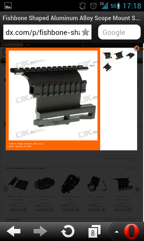

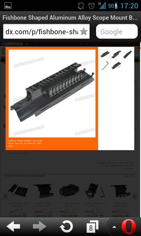

Estas son las dos monturas que tengo que ver si valen..
Re: Accesorios ak-47 del 22 L.R. de armscor
Hola, yo monte la segunda foto, pero sólo con el picatini de arriba, y quedo centrado. Si puedo te envío fotos al correo, por cierto el cargador grande lo has cogido?

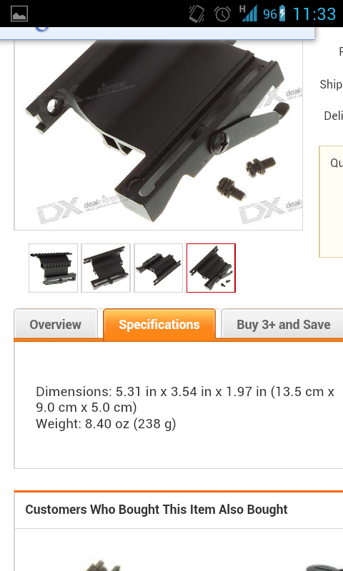

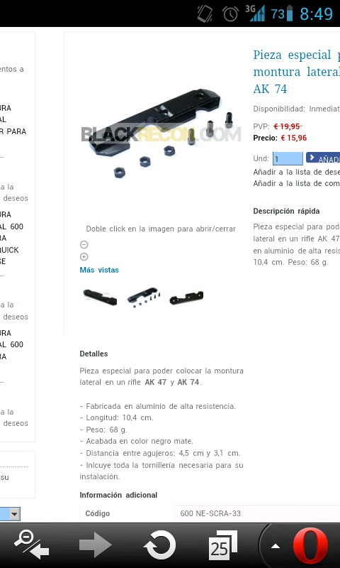

Muchas gracias por tu respuesta, el cargador todabia no lo he encontrado, en top gun dicen que lo traen pero segun he leido tardan mucho, aunque primero quiero ver el tema del visor.
El Visor extraible que montaste, las bases es a parte que son las que se acopan mediante tornillos al arma, si puedes me puedes indicar donde compraste todo, y las fotos para ver la medida conde acoplaste la montura al arama para saber exactamente donde taladra..

Exacto, es es la base, los tornillos entran desde la cara interna de la plancha izquierda de mak22, y se atornillan a esta base, los agujeros tienen que ser avellanados por este interior, ya que es en ese avellanado donde descansan y se ocultan las cabezas de los tornillos, si no lo haces así no podrías cerrar el arma, ya que las cabezas tocarían con el mecanismo de disparo.
Por cierto todo lo compre por eBay, lo que son las bases, había dos alturas, yo cogí la baja.

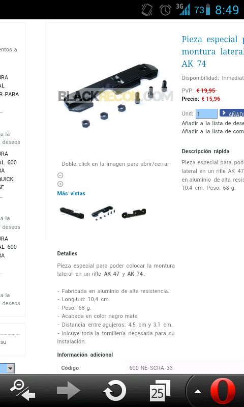

Ok, lo hiciste tu los avellanado o armeria, te voy a adjuntar una imgen con las medidas para ver si son mas o menos como las tullas, y si no es mucho pedir en cuanto te salieron de pasta cada una o las 2 juntas??
