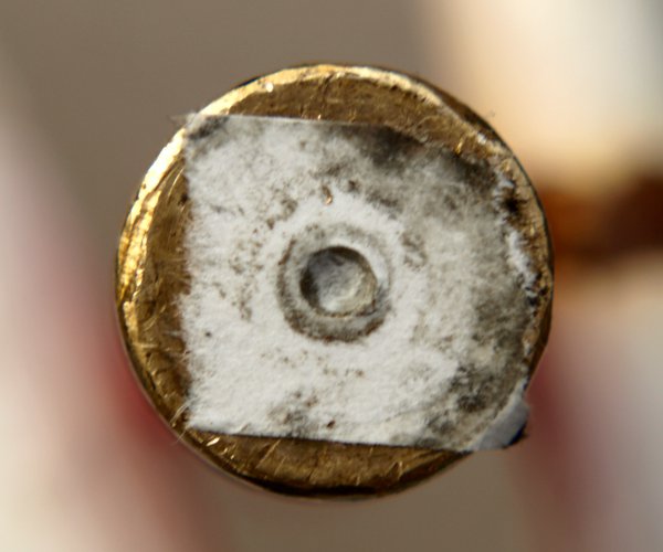

Hola a todos. A mi cetme le pasó eso mismo y llegué a las mismas conclusiones que se han expuesto aquí. Las causas pueden ser tres: pistones demasiado blandos en la munición comercial 307, muelle de la aguja percutora demasiado débil, y por último, fallos en el conjunto pestillo interruptor-martillo. Para comprobar lo de la munición, cambié de caja y lote. Para comprobar la dureza del muelle de la aguja percutora, ideé el siguiente truco: cogí un aliviamuelles y le puse un trocito de etiqueta autoadhesiva en la zona del pistón. Cargué y acerrojé normalmente. Sin disparar, descargué y observé el resultado: la aguja percutora había perforado la etiqueta con un agujero limpio. Le pedí a un amigo que hiciera la misma comprobación en el suyo y aunque la aguja había alcanzado el papel, lo había marcado pero no perforado. Por tanto, el muelle de la aguja percutora parecía ser demasiado débil. Lo comenté en mi armería y pedí un muelle nuevo, pero no lo servían, así que harto de esperar lo estiré manualmente lo que consideré suficiente y lo volví a montar. Bien sea porque cambié de caja de munición o porque estiré el muelle, el caso es que hasta ahora no se ha vuelto a repetir el problema. Aparte de esto, me queda pendiente comprobar si el conjunto pestillo interruptor-martillo funciona correctamente, porque como ya se ha comentado, puede ocurrir que al disparar en precisión no se agote el recorrido del gatillo y no actúe correctamente el pestillo interruptor; así, con la vibración del retroceso y el avance del cierre se puede producir el segundo disparo y parece ráfaga.
Espero que os sirva de ayuda. Saludos.

Pues ya ves, Teco, no se me había ocurrido buscar el muelle por ferreterías especializadas. Estamos tan mentalizados a usar recambios genuinos que no nos damos cuenta que la solución puede estar a la vuelta de la esquina. Gracias, buscaré y ya os comentaré los resultados.
